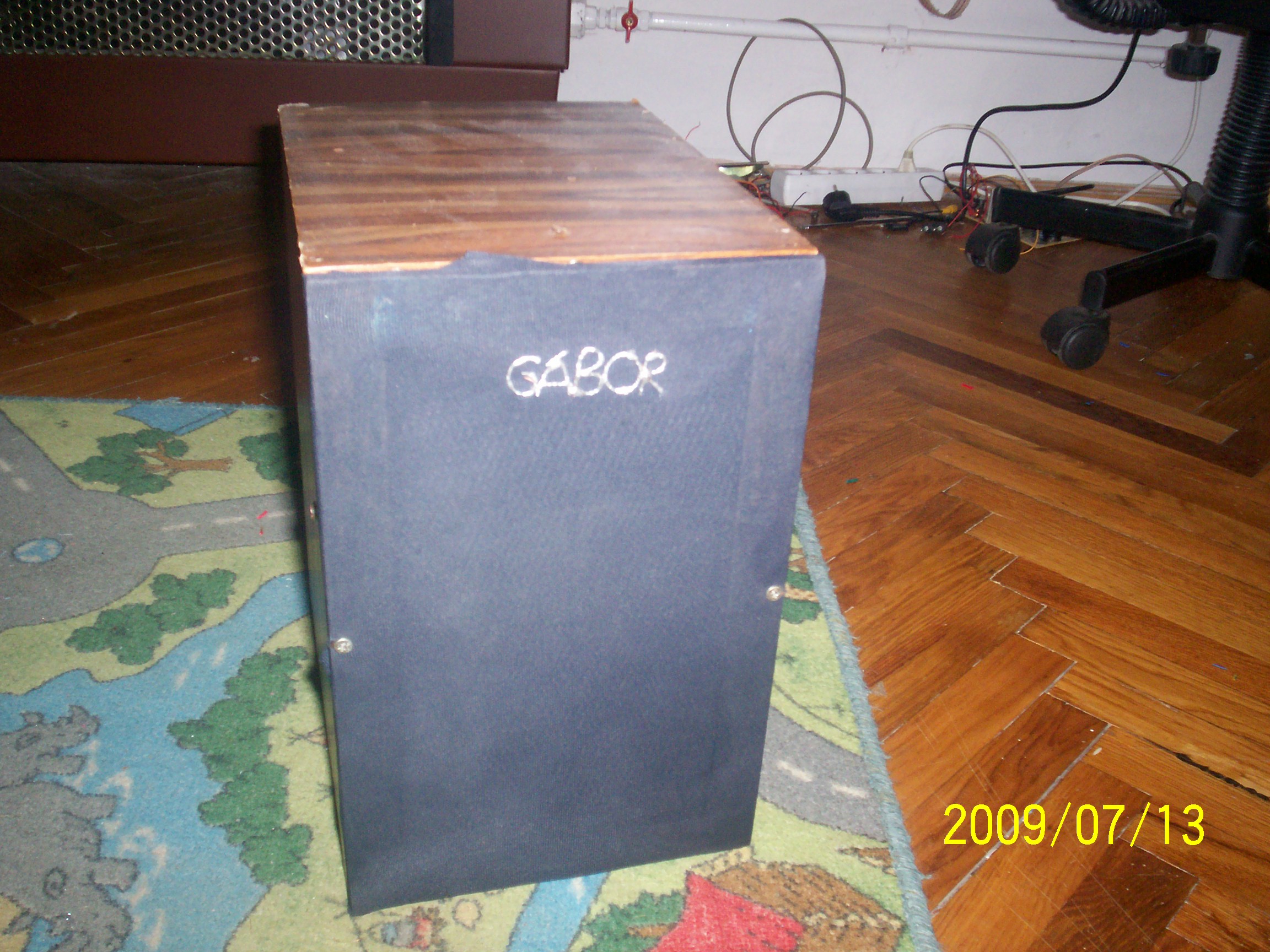

(#) zoly15 válasza newman92 hozzászólására (») Júl 13, 2009 /
Valóban gyárinak látszik?
Bevallom, szeretnék letenni saját magam előtt egy mérföldkövet..
A fedőlemezen el vannak csúszva a furatok..
(#) newman92 válasza zoly15 hozzászólására (») Júl 13, 2009 /
Az a pár furat ide oda! Szerintem marha jó!
Igyekszem
(#) mark.budai válasza zoly15 hozzászólására (») Júl 13, 2009 /
Nem, ez nem gyárinak látszik!
Még szebb...
(#) zoly15 válasza mark.budai hozzászólására (») Júl 13, 2009 /
Akkor kijelenthetjük hogy gyári
Szerintem igen!

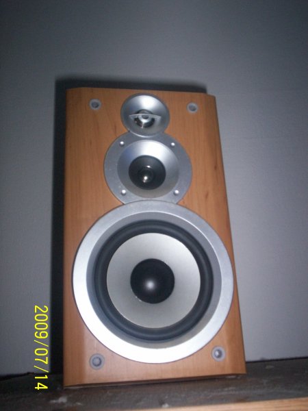

(#) kisedison válasza kisedison hozzászólására (») Júl 14, 2009 /
Amúgy brutális jól szól. a szomszéd tudja alegjobban
na, mégegy kép
a képen láthatót nem múlja felül, de azért jó

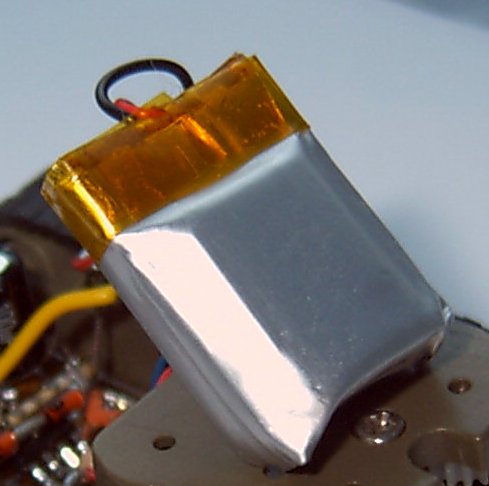

Jól néz ki nagyon, de Litium-polimer akkuval én nem játszanék. Ilyen mértékű deformálása, illetve nem megfelelő töltése tűz és robbanásveszélyessé teszi!
Ezt így ne használd!!!
(#) Braf válasza Slope hozzászólására (») Júl 14, 2009 /
Ez egy vadi új cella. Ez gyárilag ilyen. Ismerem a lipolykat.
(#) Slope válasza Braf hozzászólására (») Júl 14, 2009 /
Gyárilag verték "halálra" ? Ilyet sem láttam még, de ha ismered, akkor nincs gond. én nem szimpatizálok ezekkel a cellákkal.
Attól még a tank nagyon jó lett
Ezen te hol látsz deformálódást (mert én sehol..)?
Amúgy a cellába van túltöltés, mély lemerítés elleni illetve hővédelem.
na ne offoljuk szét a topikot... mindig mérges leszek, ha ilyet látok, erre én is ezt csinálom.
Az akku a képen púposnak tűnik, és a fénytörés 1-2 horpadásra engedett következtetni. Meg a "lekalapált" végek is furcsák voltak. Telefon akkuhoz vagyok szokva, ami szép szabályos tégla. Ha ez ilyen akkor biztos jó így
Telefonban li-ion van amin van "tok". Nem a műanyag burkolatra gondolok , hanem maga a cella is fémből van. Ez modellezéshez használt lipoly. Az akku nem abszolút nem púpos, hanem egyszerűen ilyen "duci". Az az egy pici horpadás tényleg ott van de a képen nagyobbnak látszik mert pont úgy verődik rólla vissza a fény, valóságban alig lehet észrevenni.
OK! Optikai csalódás
Van itthon 3db SE telefonból való lipo akkum, egyébként tudom mi van a műanyag dobozban... egy újabb "tégla" csak aluból.
Mélyebbre még nem hatoltam benne, szerintem nem is fogok.
Mellékelek kettő képet. Ezeken látszik,hogy milyen az akku.
Máris előnyösebb
Mutatok még két képet.
Ez, az amiről te beszélsz. Ez a li-ion. Ezt ott használják, ahol sokszor kell feltölteni / lemeríteni az akkut. Illetve fontos a biztonság. A fém "tok" az akku része. Alatta rögtön az akku "bele" van.
Ez, az amit én használok. Ezt ott használják ahol a biztonság másodlagos, fontosabb a teljesítmény és a kis súly. (pl: repülőmodellezésben ahol egy 1Ah-ás akkuból ki kell venni akár 20A áramerősséget is folyamatosan.) Ezen nincs fém tok, csak egy fólia.
