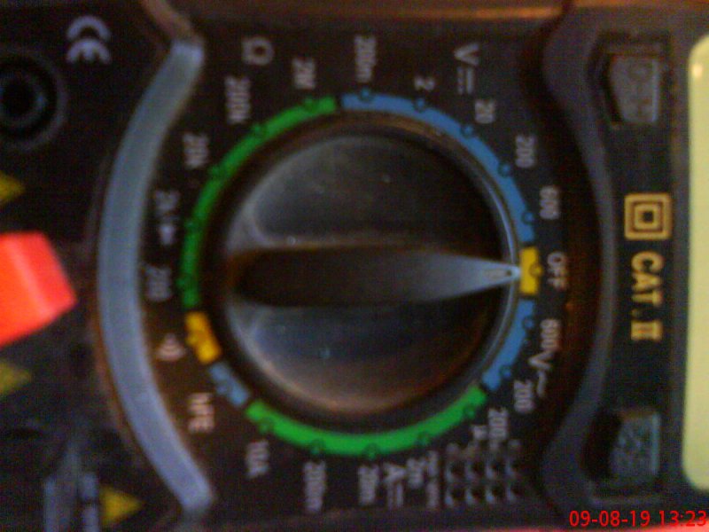

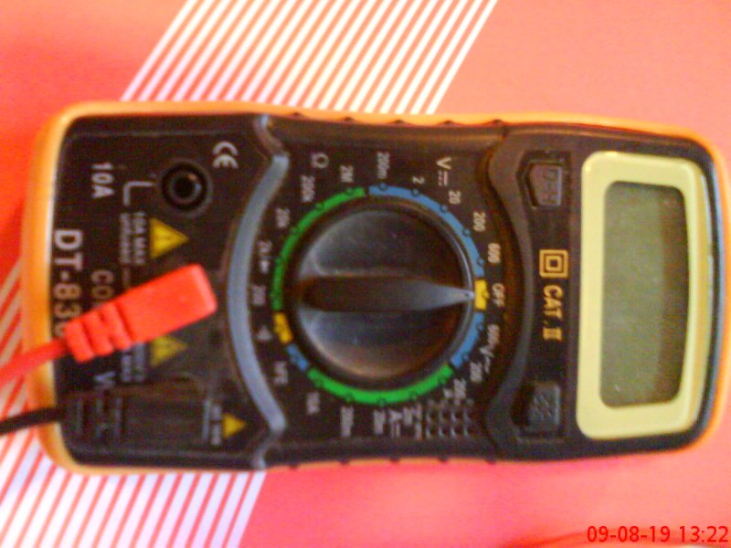

(#) pingvin23 hozzászólása Aug 19, 2009 /
sziasztok nagyon kezdö vagyok a multiméteren hogyan kell ohmot mérni?és hogy jelzi hogy KOhmos az ellenállás? elöre is köszi mindenkinek köszönöm!

(#) moltam válasza pingvin23 hozzászólására (») Aug 19, 2009 /
Küldj egy fotót a multidról. Analóg? Digitális?
(#) pingvin23 válasza moltam hozzászólására (») Aug 19, 2009 /
ilyen a multi..

(#) nagy_david1 válasza pingvin23 hozzászólására (») Aug 19, 2009 /
Ott az ohm tartomány a műszeren a bal alsó körcikkben. Illeszted az ellenállást a műszer érintkezőihez és aztán elkezded legkisebb értékre tenni a műszert, nem látom a kép minősége miatt hogy mennyit ír. Ez nem olyan mint az árammérés hogy ha rosz felölről közelited meg akkor baj lehet. Egyszerűen ameddig kisebb értéken vagy mint az ellenállás addig " 1. " jelenik meg a képernyőn mi a túlcsordulást jelzi vagyis nagyobb értékre kell kattints. A " . " előtt van az az érték min a műszerednél épp vagy Inkább példát írok me érthetőbb lesz: feltételezzük hogy az ellenállásod 25K8 (vagyis 25 kilo es 800 ohm), ekkor ha a mérőműszered a 20K tartományban van akkor látod az " 1. " feliratot, tehát átlépsz a 200K-ra a mérőműszereddel, ekkor a műszer kiírja hogy 25.8, vagyis a pont előtt a kiló van azutan meg az ohm, ha meg a " . " megelőz minden számot a képernyőn akkor az azt jelenti hogy kisebb értékre állíthatod a műszert vagyis nincs abban a tartományban az értéke az ellenállásnak, pl ha a 25k8-at 2M-ohmal mered akkor azt úgy fogja kiírni hogy " .025" vagyis ekkor nincs Mohm nagyságrendű az ellenállás hanem csak kohm, és mivel s pont után is 0 van ezért meg 100kohm nagyságrendű sincsen. Lehet kicsit bonyolultan írtam le, ha valami nem világos szolj nyugodtan.

(#) pingvin23 válasza nagy_david1 hozzászólására (») Aug 19, 2009 /
köszönöm s segítségedet hálás vagyok köszi mégegyszer!
