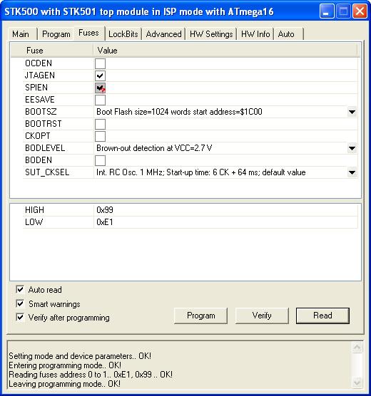

				Hello Még mindig nem sikerült elindítani a mintaprogramot az atmega16-on. Kvarc nélkül tudom írni-olvasni a flash tartalmát, tehát belső oszcillátorról jár. Avrstudioból hogy tudom megállapítani, hogy mekkora ez a frekvencia? Adatlap és fórumok alapján úgy értelmeztem, hogy gyári beállításokkal 1Mhz-n jár , de 1.8Mhz ISP órajellel is tudom írni-olvasni. Adatlap szerint a uc órajelének max 1/4-ével lehet programozni. Mit ronthattam el? Tud valaki segíteni?

				Hali! Tudtommal a programozó orajelnének kell legalább 4-szeresének lenni mint az AVR amijen órajelen fut. Amúgy AVR Studio 4 -ben lehet is állítani (ha kell megnézem később, hogy hol, de most nem akarom ujrainditani a gépet (másik OS alatt van feltelepítve az AVR studio...) Amikor rámész h most bele szeretnéd írni a prociba a programot akkor ott vmelyik fülnél lehet állítani a frekvenciákat, majd ez bele tudod írni (az AVR-edbe h mennyin mennyen a belső órajele), + ki is tudod olvasni, h most mennyin megy. Remélem segítettem! Üdv! Barbár

				Szia A programot be tudom égetni, és vissza is tudom olvasni, csak nem indul el. A példákban megadott program sem indul el, több portot is próbáltam kimenetként. Meghalhatott a chip? Vagy a 10-es lábon kívül kell még valahova tápfesz? Vagy mi lehet az oka, hogy nem fut a kód, kihagytam valamit? fuse beállításaim ez alapján csináltam

				Hát... ha beállításaid jónak tűnnek így elsőre, de én se vagyok vmi pro...     Szóval nem tudom mi a hiba... Bocs, h nem tudok segíteni, ha esetleg mégiscsak rájövök vmire írok. Üdv! Barbár

				Az AVCC-t is tapra kell kotni. Mindig, minden korulmenyek kozott.
				Sok kapcsolásban nem látom ezt bekötve. Adatlap szerint is adc-hez kell. "AVCC is the supply voltage pin for Port A and the A/D Converter." Bekötöttem, de mégsem ment a program  Milyen alapvető hiba miatt nem indulhat el? Hogy veszem észre, ha megöltem a chipet?
				Az adatlap folytatasa: It should be externally connected to Vcc, EVEN IF THE ADC IS NOT USED. Szoval be kell azt kotni, meg akkor is, ha sokan nem kotik. Egyebkent meg nem csak az adc-hez kell, hanem az A porthoz is. Az viszont tenyleg erdekes, hogy 1.8MHz SCLK-val egetni tudod az 1MHz-es orajelu chip-et. Ha a JTAG-et nem hasznalod, akkor javaslom, hogy a JTAGEN fuse bitet kapcsold ki. Mi a garancia arra, hogy a leforditott program (a .hex) file hibatlan? Mekkora tapfeszrol jaratod a chip-et? Idézet: „Hogy veszem észre, ha megöltem a chipet?” Nem lelegzik  Pl. egy garantaltan mukodo .hex-et beegetsz. Vagy ellenprobat csinalsz egy tuti mukodo chip-pel. Felteve, hogy a tapfesz es egyeb korulmenyek megfeleloek, es nem pusztul el a masodik chip is a proba soran.
