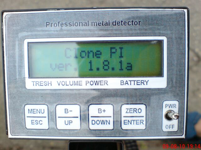

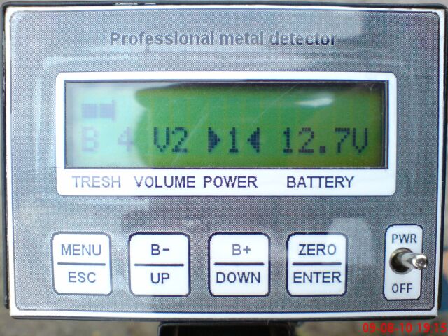

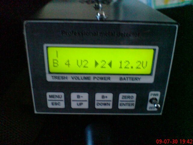

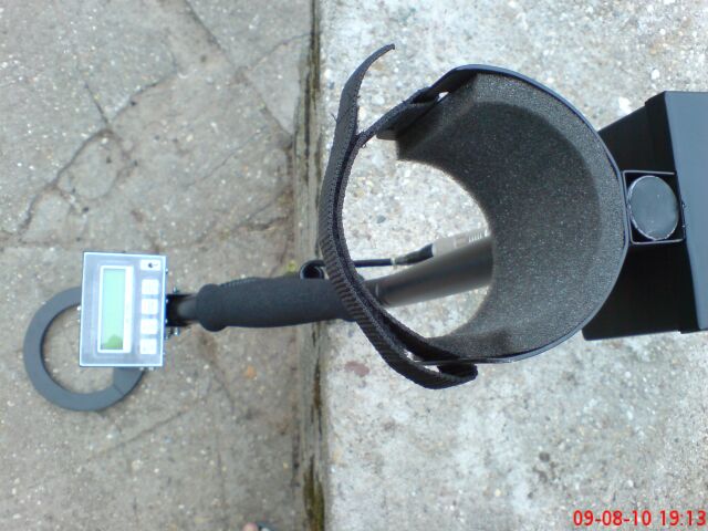

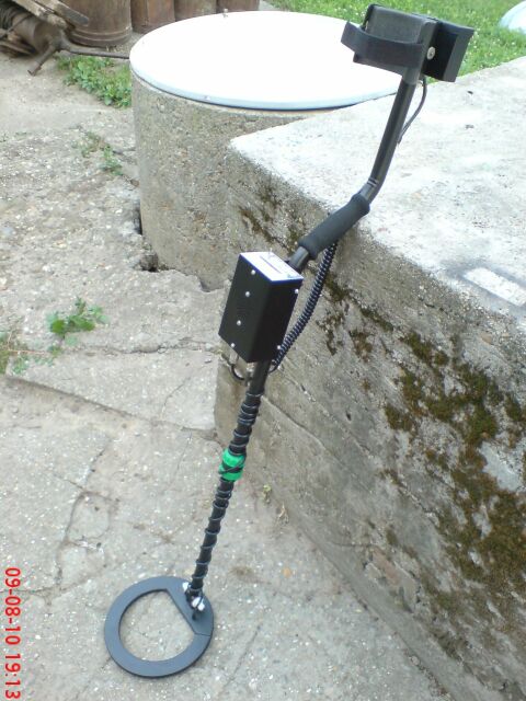

(#) Petike13 válasza koadi hozzászólására (») Aug 10, 2009 /
Nagyon meg vagyok elégedve vele. Olyannyira, hogy már a megkülönböztetős változatán dolgozom (ClonePI-2). Képeket később mellékelek. Az érzékenységével is nagyon meg vagyok elégedve, nagyobb tárgyat (gáztűzhely) kb. 120 cm-ről már határozottan jelez. Kissebet (energiaitalos doboz) kb. 50 cm.-ről, az új 1 Ft-ost pedig 14 cm.-ről jelzi.
Itt van a képek első fele.
És itt a másik fele.
(#) nagy hoho válasza Petike13 hozzászólására (») Aug 10, 2009 /
Helló!Légyszíves tegyél fel egy képet, hogy találat esetén ,hogy néz ki a kijelző.
(#) Yowie válasza Petike13 hozzászólására (») Aug 10, 2009 /
Klassz!
Miket ír ki?
Én most egy kis whites masinával játszom érzékenységben az is ezt tudja, de egy fickó csinált hozzá egy lapos tekercset és potival beállította az idális csillapító ellenállást 1 erocentet huszon... 1eurót harminc valahány centiről érzékel. Ami az én gondom, hogy sem jó koaxot sem jó vezetéket nem lehet kapni a mi hazánkban. Tudsz esetleg valami jó beszerzési lehjetőséget?
FastCoil.pdf
