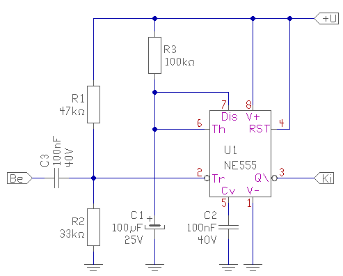

Megépítettem ezt az időzítőt.
Működik szép jó...
Addig míg a nixie csöves hőmérőmet rá nem tettem a relé érintkezőire (tranzisztoron át hajt egy relét meg)
Ekkor azt csinálja hogy 9X csak kattan a relé de nem bont (ekkor mindég lejár az időzítési idő) majd csak 10X-re bontja a relét.
Ha nincs rajta semmi akkor bont mindég.
Miért csinálhatja ezt?
Előre is köszönöm!
(#) mammut válasza zoly15 hozzászólására (») Aug 2, 2009 /
Ha van kapcsrajzod feltehetnéd, mert így nehezebb megmondani, mi lehet vele.
Az 555 kimenetét kb 100-200Ω-os ellenálláson át kell rákötni a tranzisztor bázisára.
A bemenetet szerintem tisztán kell kötni a 2-es lábra, legalábbis EZEN az ábrán így van.
