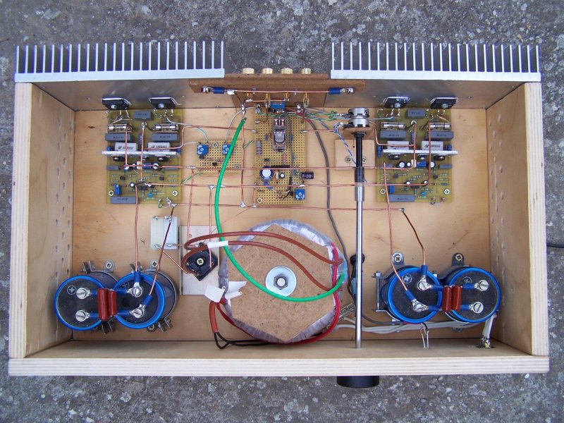

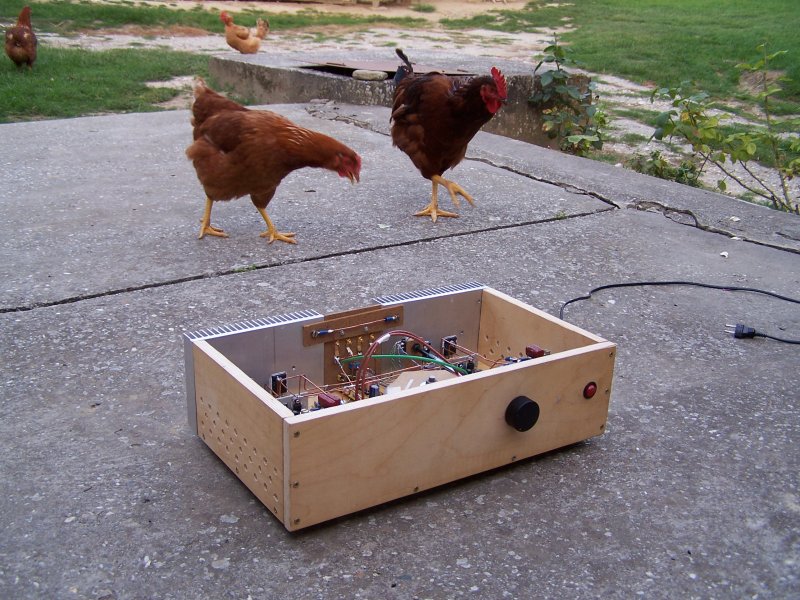

Mostanában senki sem ír, gondolom mindenki a nyári szabaságát tölti. Mivel volt rá időm, bedobozoltam a B5 erősítőmet. A képeken látszik, hogy eléggé "házibarkácsra" sikerült, de ami a lényeg, hogy szépen szól. A ládikó 1,5 cm-es rétegelt lemezből van. Lemázsáltam, így mindenestül 8,5 kg lett, de még teteje nincs. A konstrukció elég masszívra sikerült. Videoton TV lábakon áll, amit lomtalanításból guberáltam. Az elrendezés szerintem átlátható, semmi zajt nem szed össze az erősítő. A hangszóróvédelem szépen működik, még áramvédelem is van beépítve. A jelutakat próbáltam minimalizálni. A potméter (100k sztereo) szárát megtoldottam, és előre vezettem a látható módon. A tetejére még kitalálok valamit, lehet, hogy átlátszó plexi lesz szellőzőkkell kifurkálva, bár ez az erősítő nem igen melegszik, de a trafó azért hoszútávon termel hőt, így nemárt a szellőzés fentről is. A tranzisztorok, nem igen melegszenek, a bordák túl jól végzik a dolgukat. Ja és rengeteg időm elment vele, de megérte. Hát röviden ennyi, a tyukoknak tetszett
Idézet: „Hát röviden ennyi, a tyukoknak tetszett” Sőt! Még a kakasnak is Amúgy, nagyon szépre sikerült! Hátul a bemeneteknél mi az a kis kapcsoló? Hány W-os trafó kell ehhez? Ha jól gondolom akkor a kondik MM gyártmányú 10.000µF 63V-osak? Nekem is van 2 olyan. 2X 20.000µF kell puffernek? Üdv!
No igen a kis kapcsoló. Az az IC-s hangszóróvédelem része. Voltaképpen egy "Mute" funkciót lát el. Ha átkapcsolom egyből old a relé, mert megszakítja a trafó szekunderéről a védelembe menő vezetéket.
Eredetileg más funkciót szántam neki, mégpedig azt, hogy az áramvédelem bekapcsolása után manuálisan lehessen "resetelni" a rendszert, de aztán most úgy van, hogy automatikusan visszakapcsol bizonyos idő eltelte után. Tehát, ha túlvezérlem az erősítőt (nagy hangerő) az áramvédelem figyeli a végtranzisztorok kollektor/emitter ellenállásain folyó áramot és ha ez elér egy küszöbértéket, akkor old a védelem, de ezután magátol visszakapcsol, egy idő után. Ezt a késleltetést egy trimmerel tudom álítani. Jó kis védelem ez. Az én trafóm 400W-os és a tápom +-41,6V. Egyébként egy 300W-os trafó is bőven elegendő ehhez az erősítőhöz. Persze, ha nagyobb feszültséget (így nagyobb teljesítményt is) szeretnél, mint +-36V, akkor érdemes nagyobb trafót választani. A kondenzátorok valóban régi MM 10e mikrofarádosak. A +- ágban van nálam 20-20e mikrofarád, mert nálam nincs duál mono, csak szimpla egy tápról megy mindkét csatorna. Egyébként oldalanként érdemes a +-ágakba 10-10 ezret rakni, ha mondjuk duál monot szeretnél. Ja és ezek a kondenzátorok teljesen jól szuperálnak, anak ellenére, hogy már 20 évesek és a kapacitásuk nem is 10 ezer, hanem 15 ezer, volt szerencsém kimérni. Hidegítő kondikat persze célszerű tenni.
Szia : Vendel látom lemondtál a fém dobozról , miért ? Amikor én anno a fém dobozolásomat fával burkoltam majdnem megköveztek érte ! Lásd a DoZ - os topikban . Most akkor kérdezném hogy hogy is van ez az egésszz ? Kell- E fém doboz egy végfok számára vagy sem ! De visszetérve a B5-ös erősítődhöz , kérdezném hogy kell -e neki az a két hatalmas hűtőborda ? Egyébként tetszik a megoldásod , bár nekem egy csöppet idegen a belső szerelés megoldása !
Igazából nem mondam le róla, csak a hűtőbordák magassága nem tette lehetővé egy "átlagos" fémdoboz használatát. A bordák valóban nagyobbak a kelleténél, de megfelelő eszköz hiányába nem mertem nekifogni egy vízszintes fűrészelésnek. A fémdoboz szerintem is sokkal jobb lenne bármilyen erősítőröl is legyen szó. Azért fogtam bele a fa dobozolásba, mert itt a fórumon már többeknél bevált a fa dobozolás ennél az erősítőnél. A belső elrendezésnél a huzalozásra gondoltál? Az valóban nem a legszokványosabbra sikeredett, de így láttam a legcélszerűbbnek. Bármilyen építő jellegű kritokát szívesen fogadok ezzel kapcsolatosan, meg más tekintetben is.
