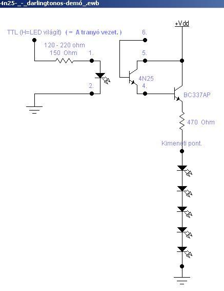

... Meglehetne próbálni optocsatolóval az eredeti funkció "erősítését" és elválasztását! Két előnye is van. Egy: Az opto LED-je közvetlen csatlakoztatható az eredeti LED helyére. Kettő: galvanikusan elválassza a két áramkört, így nem hathatnak egymásra. Talán a 4N25 közvetlen is elég lenne a kívánt áram leadására.
Opto bróbakapcsolás
Opto bróba-darlingtin kapcsolás. (OPTO+külső telj.tranz.)

(#) vicsys válasza _JANI_ hozzászólására (») Aug 20, 2009 /
JANI
Egy kicsit túlbonyiztad (Bár igazad van!)
Szerintem ez bőven elég.

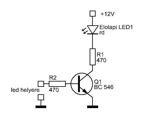

(#) Mumtaz válasza _JANI_ hozzászólására (») Aug 20, 2009 /
Igen. Vaciláltam optocsatin is, de a kapcsoló, amiben a lednek "világítania" kell, egy kész kapcsoló, amit egy üres kapcsolóhelyre tettem a műszerfalon (tehát olyan, mint a többi a műszerfalon). Eredetileg persze nem erre szánták és fix lábak vannak a hátulján. A belsejében túl kicsi a hely és nincs lehetőség extra szálak behúzására.
(#) Mumtaz válasza vicsys hozzászólására (») Aug 20, 2009 /
Ez jól néz ki. Mennyi különbség van a BC546 és BC337 között? BC546-om nincs és azért szerettem volna most megcsinálni, mert most vagyok szabin és szerintem pénteken nem lesz nyitva semmi, ahol 546-ot tudnék szerezni.
Megoldható ez 337-el?
(#) vicsys válasza Mumtaz hozzászólására (») Aug 20, 2009 /
Szerintem simán.
A bázisköri R2 lehet csökkenteni 100 ohm -ig. Ha lehet értéke minél nagyobb legyen, úgy, hogy még üzembiztosan nyissa a tranyát. R1 értékét én speciel 1k ohm -ra választanám.
R1. Nagy fényű ledeket tettem már a kapcsolókba ikonvilágításnak és mind 470 Ω-os ellenállásokkal. Fasza, mert elvileg a kapcsolókat rizsszem izzókkal csinálták meg forrasztva, hogy cserélhetetlenek legyenek, így kiégés esetén a kapcsolót kell cserélni, de ez más tészta.
Akkor ez lesz a megoldás.
Köszönöm vicsys, és neked is _JANI_.

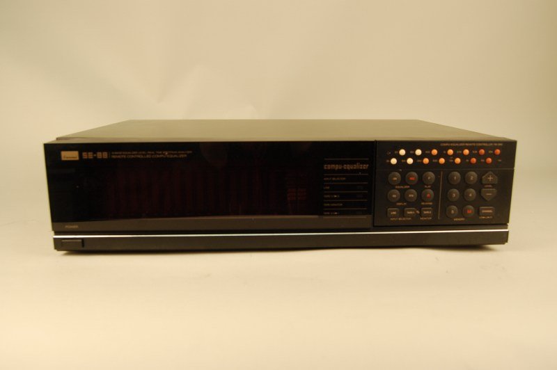

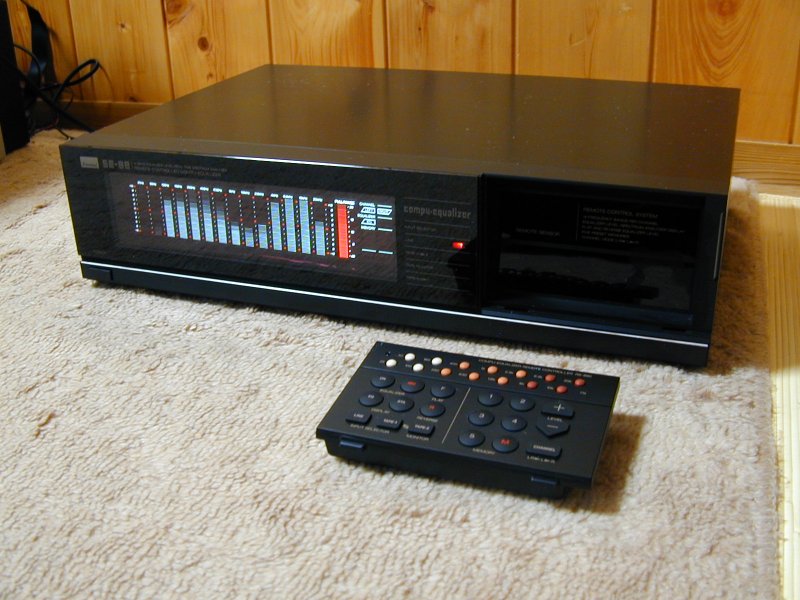

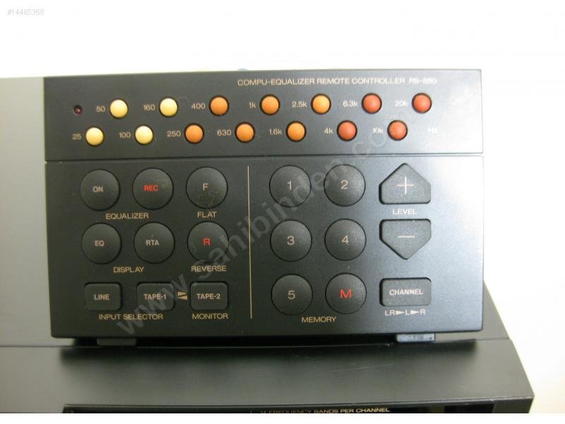

üdv mindenkinek !
Van egy equalizer, aminek nincs meg a vezérlő része.
Kellene valami megoldás amivel tudom vezérelni az összes funkciót. Infrás kapcsolat van a készülék és a vezérlő között képet mellékeltem

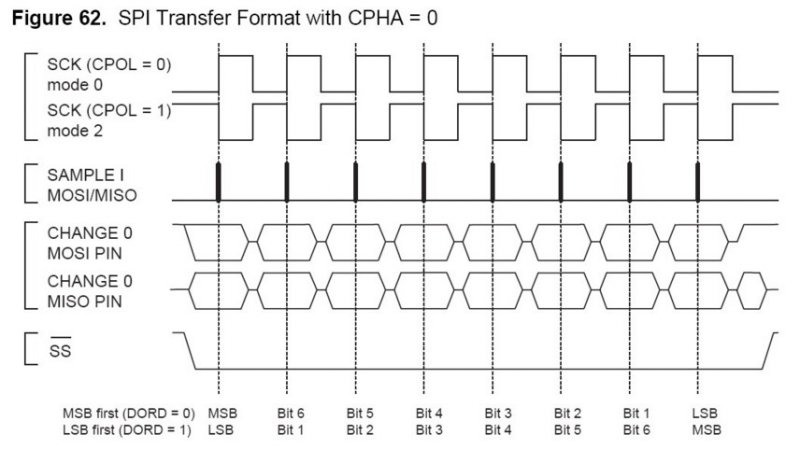

Hogy lehet könnyen kommunikációkat bemutató ábrákat csinálni, mint amilyenek pl. a PIC vagy AVR adatlapjában vannak az SPI, I2C, UART résznél. Vagy bármilyen más adatlapban, pl. memória IC-k írását, olvasását bemutató ábrákat mivel csinálják?
(#) NickE válasza NickE hozzászólására (») Aug 21, 2009 /
ilyenekre gondolok, mint amit csatoltam
