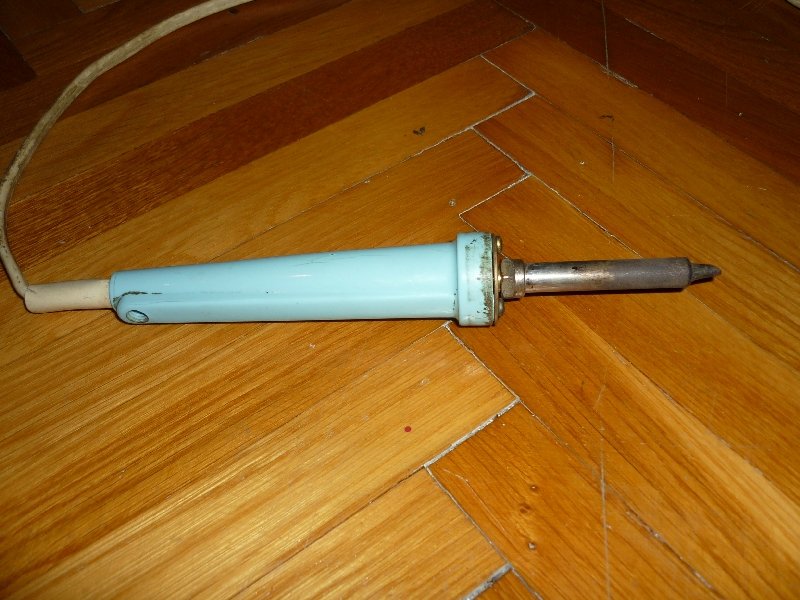

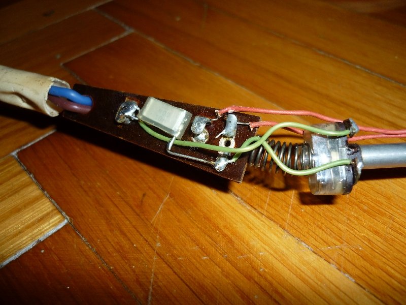

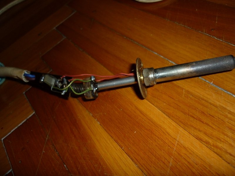

Egy kis segítség kellene. Bedöglött a pákám. Egyáltalán nem tapasztalok semmiféle melegedést. Kipróbáltam egy másik 24v AC trafóval, de ott is ugyanezt tapasztaltam. Feszültség tuti volt, mert rá is mértem. Lehet kezdeni vele valamit?
Mellékeltem képet a pákáról
(#) proli007 válasza Stakypot hozzászólására (») Okt 5, 2009 /
Hát akkor mérjél rá a fűtőbetét lábaira (két piros), hogy ott is van-e feszültség. Ha igen, akkor a fűtőszál szakadt, ha nem akkor a kapcsoló kontaktos. Ha a kapcsoló rossz, akkor vagy elégett, ami szemmel is látható, vagy csak meg kell tisztítani kicsit. (Néha az is segít, ha csak finoman odaütögeted.) A kapcsolóval akkor szokott baj lenni, ha egyenáramról működik.
Arra vigyázz, hogy ha nem ér be a kapcsoló a fejhez, könnyen eléghet a fűtés, mert nem kapcsol ki.
De ha már a boltba mész, akkor vegyél új pákahegyet is hozzá. De nem ártana megpucolni sem..
üdv! proli007

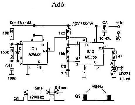

Megakadtam egy kapcsolás után építésében.
A problémám az a csatolt kapcsolással hogy elég rossz minőségű, és nem igazán értem az NE555 lábait.
Konkrétabban a 6-os és a kettes láb most akkor hova is megy? melyik megy az ellenállás, és a kondi közé? és akkor a másik?
Valamint az 5-ös lábra nem kellene egy kondi, ami a GND-re lenne kötve?
Elméletileg mind a 2 monostabil.
Amúgy a vevő oldalon egy TSOP4840 lesz.
(#) sany válasza gydanee hozzászólására (») Okt 5, 2009 /
Hello! A 2 és a 6 - os lábat össze kell kötni.

(#) Frankye válasza gydanee hozzászólására (») Okt 5, 2009 /
De, szokás az 5-ös kivezetést 10-100nF-dal földre kötni.

(#) kadarist válasza gydanee hozzászólására (») Okt 5, 2009 /
A 6-ost és a 2-est össze kell kötni, az 5-ös láb (control voltage) nem megy sehova.

(#) gydanee hozzászólása Okt 5, 2009 /
Köszi mindenkinek, aki segített!
