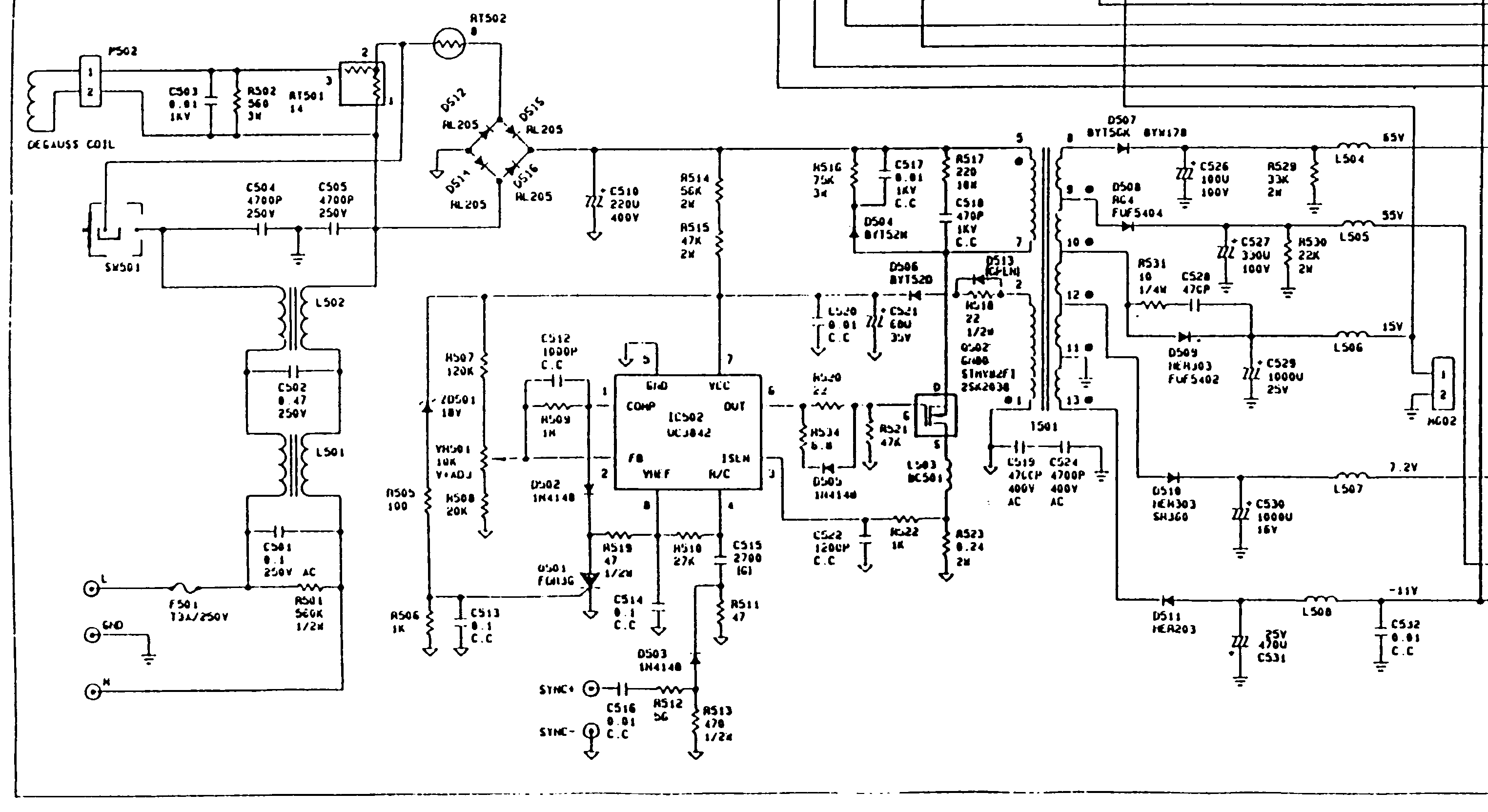

kioperáltam egy monitorból egy nyákot rajta egy táppal (szerintem kapcs. üzuemű). Már leválasztottam a többi dolgot a táp részről, és szeretném a tápot egyéb célokra felhasználni. Egyik kérdésem az, hogy lehetséges-e ez. A másik pedig az, hogy ha igen akkor elég- e simán áram alá helyeznem vagy kell hozzá valami. Mellékeltem a rajzot. (A DEGAUSS coil áramkörét kiiktattam, mivel felesleges, és le is volt égve - ehhez tartozott az RT501, az R502, és a C503) A táp áramkörben a SYNC+ és SYNC- -t is összekötöttem, mivel eredetileg úgy volt. A másik az, hogy a C510-es kondi után 300V-ot lehet mérni, a KA3842B azomban csak max 30 voltot képes fogadni datasheet szerint. Egy kis segítség jól jönne. üdv WM

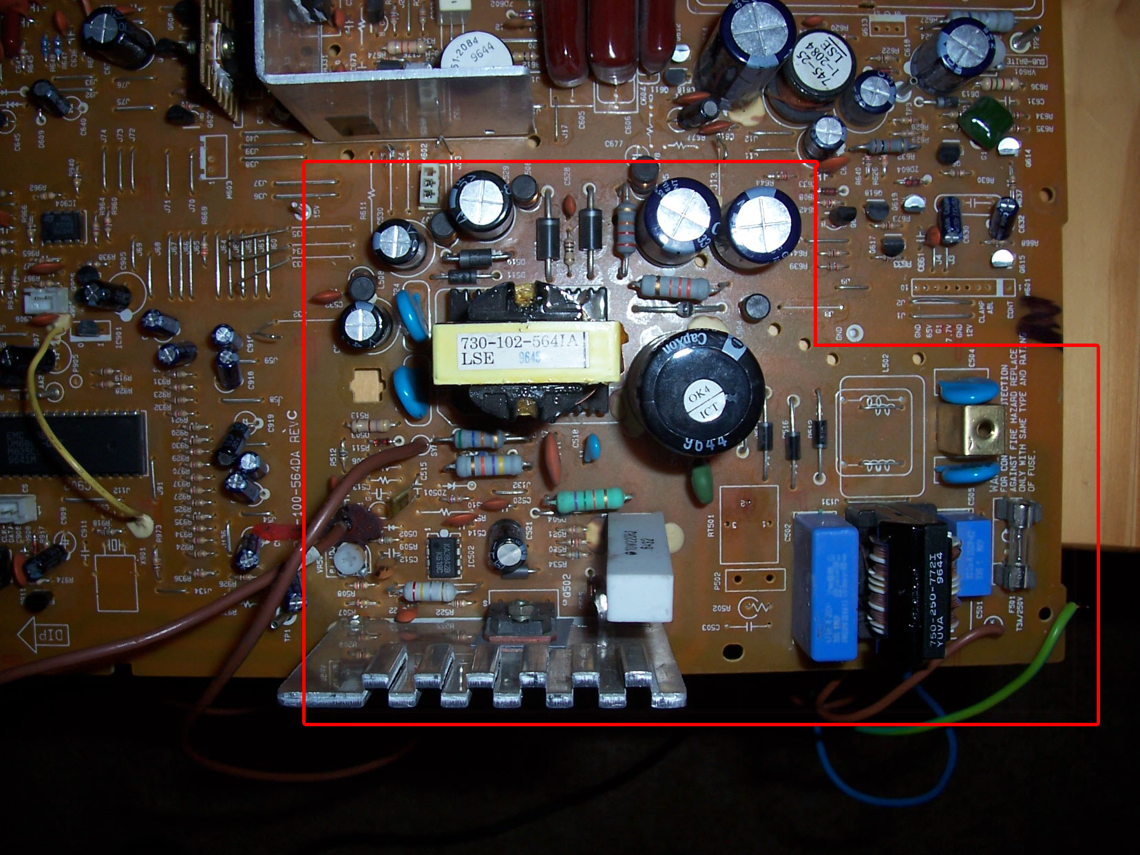

itt egy kép a nyákról is. Pirossal körvonalaztam, ahol, a táp van
Nem gond ha a C510-nél 300V-ot mérsz, mert a 3842-es IC ~15mA-t vesz fel és a +300 és az IC közt ott van az R514, 515-ös ellenállás és ezen leesik a feszültség.
Ha mégis növekedne az IC tápfesze, akkor a ZD501-en és R505-ön begyújt a tirisztor és a kompenzációs lábat a földre húzza, ami leállítja a tápodat. Nyugodtan felhasználhatod ezt a tápot, csak a szekunder oldali közös pontot célszerű hozzákötni az érintésvédelmi vezetővel. Egyébként jó a rajzod, le is mentem magamnak
Nagyon köszönöm a választ. Egy gond azomban még lehet, méghozzá az, hogy a ZD501 és az R505 gyárilag nincs beültetve.
Pedig célszerű lenne beépíteni, mert egy impulzusszerű szekunder oldali túlterhelés is okozhat túlfeszültséget a 3842 tápfeszében. A zener feszültségét (10V) kevésnek tartom, mert az IC 16V-on kapcsol be, 10V alatt pedig leáll. Tehát minimum 20V-os zenert tennék oda.
Amúgy az N-csatornás MOSFET-ed milyen tipusú, mert nem tudom a rajzról leolvasni.
A fet típusa K2038 (TRANSISTOR NFET 800v5a TOP3)
Tehát akkor zd501-nek tegyek egy sima 20 voltos zenert tegyek?
K2038-ra semmi értelmes adatlapot nem találtam, de a tranyód valószínűleg 2SK2038-as típusú, ennek megvan a datasheet-je. Azért kerestem meg, mert kiváncsi voltam a maximális Gate-Source feszültségre, ami +-30V.
Az IC-d tápfesze így max 30V lehet, ezért inkább nagyobb feszültségű, 24V-os legyen a Zener. Azért jó a nagyobb Zener, mert nem fog minden ártalmatlan tranziensre leállni a tápod.
Akkor pont megfelel, mivel véletlenül van pár 24 voltos zenerem. Kösz a segítséget. remélem működni fog.

még valamiben kéne egy kis segítség. A q501-est is kihagyták gyárilag. Az milyen típusú alkatrész ? Vag yesetleg elég ha a 24 voltos zener másik lábát közvetlen a '-' -ra kötöm?
Sajna nem tudom beazonosítani a típust, olyan rossz felbontású a rajz, viszont szinte mindenféle típust használhatsz (még nagyáramút is) helyettesítésre, mert annyira kicsi a tirisztor maximális áram feszültség igénybevétele.
Ha most terveznéd a tápnak a NYÁK-ját akkor azt is ajánlanám, hogy tirisztort helyettesítsd egy-egy kisjelű NPN-PNP tranyóval, de most már nem illene két tranyót berakni, mivel nincsen elég furat-forrszem. Egyébként én is használtam tirisztort egy hasonló alkalmazásban, ott a típus 2N5064 volt. Ez a typus is bőven megfelel neked.
kösz ismét.! benézek alkatrésztárolóm mélyére, keresek valami kis tirisztort. Amúgy nemértem, miért hagynak ki egy nyákról gyárilag egy-egy alkatrészt, mikor oda van tervezve, meg ott van neki a helye is. Főleg, ha ennyire fontosak. (dehát valahogy ment eddig is)
Idézet: „ajánlanám, hogy tirisztort helyettesítsd egy-egy kisjelű NPN-PNP tranyóval” és ezeket pontosan hogy is kell összekötni? ilyet még sosem csináltam.
Azért hagynak ki egyes alkatrészeket, mert amikor a termék kezd kifutni, akkor az egyes alkatrészek elhagyásával lecsökkentik a cucc előállítási költségét, és a termék egy darabig még a piacon marad, amíg ki nem fejlesztenek egy újabb terméket.
A monitorban azért nem fontosak ezek az alkatrészek, mert a táplált áramkörök áramfelvétele bizonyos tartományba esik és így a túlterhelés és egyéb védelmek elhagyhatók (persze jó ha van benne). És amikor elhagyták a védelmet nem számítottak a meghibásodásra (de hát végül is tönkrement a cucc, te pedig szétkaptad )Neked azért fontosak ezek a védelmek mert határozatlan terheléseket akarsz táplálni vele, és még akaratlanul is becsúszhat egy-egy rövidzár, illetve túlterhelés amit a megfelelő védelem ki tud küszöbölni.

Sajnos, mivel nem találtam tirisztort, szeretném ha elmondanád, hogyan helyettesítsem egy-egy tranyóval! Meg amúgy is érdekelne az elv...
Csináltam egy rajzot a helyettesítésről, egyébként rémlik mintha lenne egy hasonló app. note az UC3842 adatlapján.
Szerintem inkább vegyél egy tirisztort, mert úgy mégisem lógna le a NYÁK-ról a két tranyó
kösz
Valószínűleg úgyis az lesz, hogy veszek, csak ezért érdekel a dolog... A tranyók típusa mindegy nem, csak legyen egy PNP meg egy NPN...
A tranyók típusa mindegy, sőt a 10k-ás ellenállásokat is elhagyhatod, csak azért van ott, hogy valamennyire leossza a bázisáramot, és így nehezebben telítődnek a tranzisztorok.

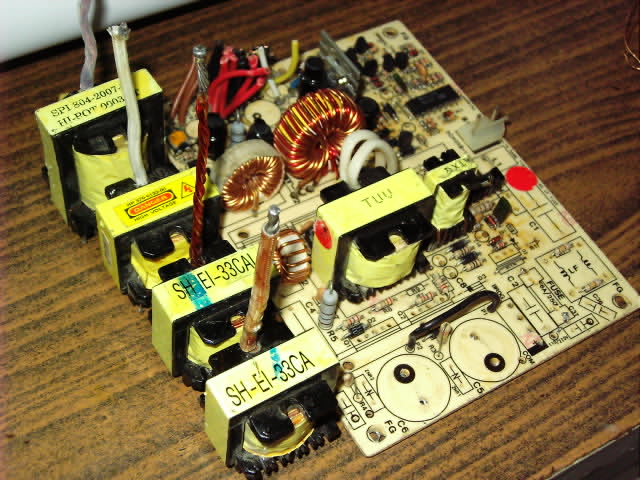

Lenne nekem is egy kérdésem az AT táppal kapcsolatban("a séma: ATTAP.jpg"). Olvastam hogy ennek a tápnak a megépítése elönyös, mivel az alkatrészek nagy része megtalálható egy régi pc tápban. Tetszett nekem is az ötlet igy én is nekifogtam hogy építsem meg. Megterveztem, elkészítettem a nyákokat(4 nyákot készítettem, külön az "egyenirányításokra", "vezérlőegységre" és "végfokozatra", a trafókat nem fogom nyákra, mivel lehet hogy ujra kell tekercselni vagy ki lesznek cserélve), most a trafó tekercselésnél tartok. Kérdésem: nem ismeri valaki a 200W-os PC tapokban hasznalt fő transzformátor adatait(főként a fajlagos induktivitás érdekel)? És mekkora a bemenő feszültség a fő transzformatoron? (300V? )Előre is köszönöm! Idézet: „nem ismeri valaki a 200W-os PC tapokban hasznalt fő transzformátor adatait(főként a fajlagos induktivitás érdekel)?” Mi a mag típusa? Én pl. EI-35-öseket szedtem ki régi AT-s PC tápokból, ennek fajlagos induktivitása 2200nH/Tnégyzet. Először szerintem próbáld beazonosítani a vasad típusát. Ha van szkópod és valamilyen színuszgenerátorod, akkor ismert menetszámot rátekersz a trafóra és egy soros ellenállással feszültségosztást mérsz, és ebből induktivitást majd Al értéket számolsz. Idézet: „mekkora a bemenő feszültség” Az attól függ milyen trafómeghajtást használsz. A PC tápban félhidas kapcsolás van, és ott a trafóra jutó fesz amplitudója az egyenirányított hálózati fesz fele.
A magról sokat nem tudok, de itt van a legtöbb információm róla: a tetején a következőt írja: "SH-EI-33CA", eredetileg a primerjén 40 menet volt, a primer szál vastagsága pedig 0.5(vagy 0.6) mm.

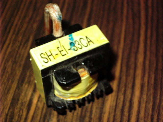

Itt egy kép róla:
Gondoltam egyet és még egy képet felrakok.
És kösz a segitséget!
Az első képen EI-33-as vas van, a másodikon előről hátra sorban: 3db EI-33, és a végén egy ERL-35.
[link=http://www.americor-usa.com/PowerSup/Page%20044.pdf]http://www.americor-usa.com/PowerSup/Page%20044.pdf[/link] [link=http://www.magnet-tech.com/pdf/MnZn/MnZn_high_permeability/EI.pdf]http://www.magnet-tech.com/pdf/MnZn/MnZn_high_permeability/EI.pdf[/link]
