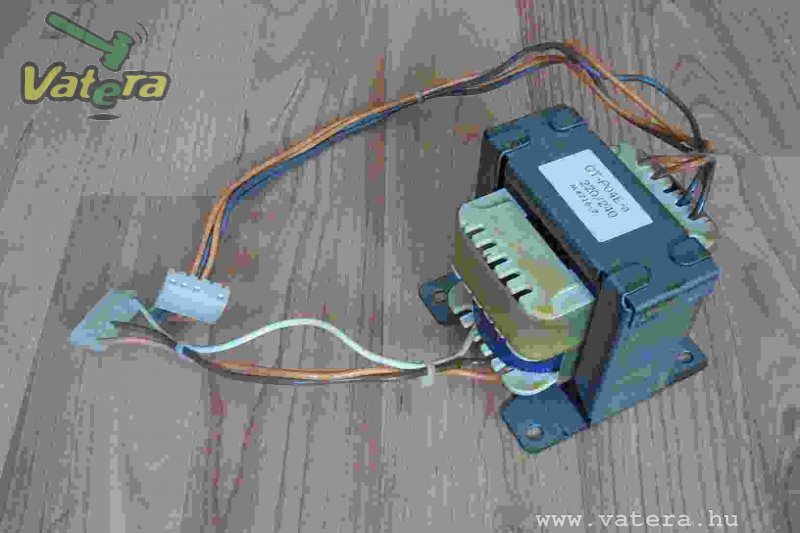

Egy egyszerű kérdés, van egy trafóm, és kétfeszültségű a sec. oldala, (9V, 30V) és a pri. oldalának 3 kivezetése van. Hová kössem a 230V-ot?
Köszi előre is!
(#) mex válasza wtc hozzászólására (») Szept 2, 2009 /
A primer három kivezetése közül arra a kettőre, ahol a legnagyobb ellenállást lehet mérni. Ez összesen három mérést jelent.
De az is előfordulhat, hogy az egyik szálon a másik kettőhöz képest szakadást mutat a műszer. Ilyenkor még egyszerűbb a dolgod, a szakadást mutató szál a primer és a szekunder közti árnyékolás kivezetése, és ezt a fémdobozra kell kötni.
