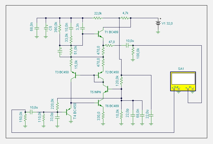

(#) bgsf hozzászólása Szept 13, 2009 /
Megcsináltam a hfm1 szimulációját, ha valakit érdekel. Igaz olyan tranyók nem voltak a makróban, de a karakterisztikát nem hiszem hogy nagyban befolyásolná az eltérés.

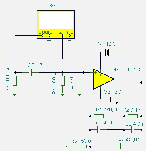

iTT! egy felvétel bakelitről!
J.M.Jarre. Marantz sr-220...............
csak tudnám a korrektor rajzát megszerezni!
A felvétel MP3, bitráta: 128kbs.

(#) bgsf válasza highand hozzászólására (») Szept 13, 2009 /
Ebben igazad van! Mindig kell egy biztos pont és ez hangfrekis tartományban 1kHz! Tényleg jó hogy ezt felvetetted!
Más! Itt egy korrektor jelleggörbe! Vess rá egy pillantást és véleményezd! Saját tervezés.......

70Db?
Alakul
(#) bgsf válasza scooby_ hozzászólására (») Szept 13, 2009 /
Csak 67 dB! De ez elég a tartalék dinamikának is!
A kapcsolás nagyon egyszerű, az ic bármilyen műver lehet!
A hálózat tagjait viszont érdemes válogatni!
(#) scooby_ válasza bgsf hozzászólására (») Szept 13, 2009 /
Feltennéd a végleges verziót?
Lehet megépítem,ha annyira jónak tartod

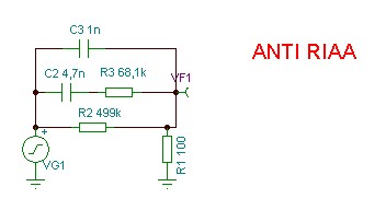

(#) highand válasza bgsf hozzászólására (») Szept 13, 2009 /
Ime itt van egy antiRIAA korrektor. Ezt a TINA-ban kösd elé a RIAA korrektornak és akkor teljesen egyenes frekimenetet kell kapnod. 0,1 dB ebben is van, ha a végeredménynek kapott frekimenet ennél kicsit többet ingadozik, attől még nagyon jó az általad tervezett RIAA.
Ez egy kis segítség a tervezéhez, mindenféle strukturájú RIAA-hoz jó, tehát pl passzívhoz is.
Jó tervezést.
Itt a rajz.
Rossz kedvem van, de majd megtervezem a nyákot is hozzá.............
Lehet,megpróbálkozom a tervezésével
Ne legyen rosszkedved, mostmár, hogy hazaértem ( merthogy hétvégén technikai bizottság voltam egy rally versenyen...) észrevettem, hogy csak pont a rajzát felejtettem le az anti RIAA-nak, így most pótlom.
Elnézést.
