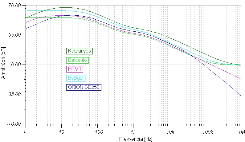

(#) bgsf válasza highand hozzászólására (») Szept 14, 2009 /
Itt a saját tervezés görbéje és a HFM-1 görbéje! Most már kacérkodom a gondolattal hogy megépítem az enyémet!

Rájöttem hogy lehet a különböző görbéket egymásra pakolni!
Itt egy összehasonlítás a különböző korrektorokról.

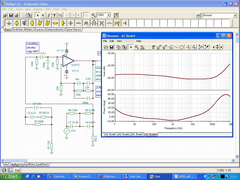

(#) highand válasza Pioneer hozzászólására (») Szept 14, 2009 /
Közben én is kiszenvedtem.
A HFM1 elé oda van téve az anti RIAA. A kapcsolás a képen, a másikon pedig az átvitele.
Az az antiRiaa most már jó, a másik a netről volt, persze hogy rossz volt...

(#) highand válasza bgsf hozzászólására (») Szept 14, 2009 /
Na kijavítottam az eredetit. A felső kondi értéke volt rossz, 1,6nF kell oda.
Az amit a rajz ábrázol, az egy hibátlan anti RIAA, meg is építhető és akkor össze lehet hallgatni a RIAA-kat, CD-ről...
