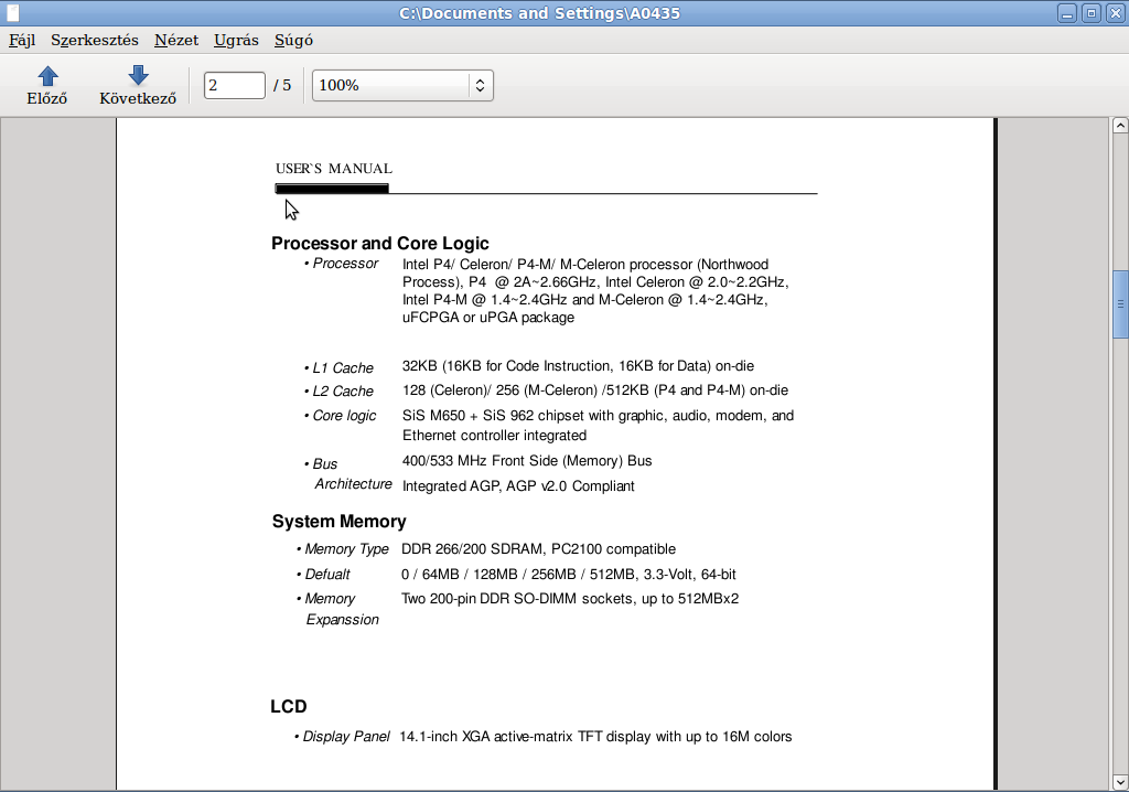

Találtam egy leírást a gépemről, kicsit sem a fujitsu honlapján. Az uniwill gyártotta a gépet, csak közben átnevezték és más néven eladták. Itt egy kép, hátha valaki kiokoskodik valamit belőle.
(#) Stadi válasza Ricsi89 hozzászólására (») Szept 30, 2009 /
Eszerint a gép támogatja az 533-as FSB-t, de csak P4 és mobil P4 procikkal ill. ezek Celeron változataival működik. Amit Te vettél, az Pentium M Celeron, tehát nem jó hozzá.
(#) Ricsi89 válasza Stadi hozzászólására (») Szept 30, 2009 /
Nem celeron, amit vettem. Véletlenül elírtam a típust, de már javítottam. Ez a jó!
Ja! Igazad van, de a családnév számít, az pedig Pentium M. Konklúzió változatlan.
Akkor a Pentium 4 M és a Pentium M nem ugyanaz? Mit le variálnak ezek. Akkor most ezt el kellene passzolnom és venni egy normálisat.
Ezt én is nagyon utálom az Intelnél, hogy ilyen összekeverhető családneveket hozott létre. P4 M nem Pentium M, hanem P4 Mobile. És a Dual Core sem ugyanaz, mint a Core Duo. Szóval aki nem jártas a témában, az könnyen megkavarodik.
Sőt, most már van Core 2 Duo és Core 2 Single is. Az rendben van, hogy adott esetben külön elnevezik a gyártási végteszten nem 100%-os példányokat és jól ránk sózzák, de miért nem lehet valami egyértelmű jelölésrendszert bevezetni? Pl. a mostani 4 jegyű performance rating helyett legyen egy hatjegyű azonosító, amiből az első 2 a családot jelöli, a maradék 4 meg azon belül a típust. Hány milliót kérjek ezért a tanácsért az Inteltől?

Ha jól látom a képen, akkor ugye P4M-es procit 2,66GHz-ig támogat? Akkor a 3066MHz-es esélytelen ugye? Mert hirtelen most olyat tudnék P4M-be szerezni.
(#) Norberto válasza Ricsi89 hozzászólására (») Szept 30, 2009 /
Ha valóban 2,66 GHz a felső határ, akkor a 3 GHz fölöttiek teljesen esélytelenek.
Általában azt szokták a doksiba írni, ami annak megírásakor a legnagyobb proci. Arra figyelj, hogy ha P4-es, akkor 512KB cache legyen benne, mert az 1MB-osak nem lesznek jók. (Technológiaváltás...)
Szerk.: Persze a doksiban ajánlott procikon kívül ha mást teszel a gépbe, nem 100%, hogy működni fog. Csak esélyes.
És az előző hsz-emben a Core 2 Solo-t akartam említeni a Single helyett.
(#) Stadi válasza Stadi hozzászólására (») Szept 30, 2009 /
Meg az maradt még le, hogy a Thermal Design Power-rel vigyázz, hogy ne legyen sokkal több, mint a mostani proci 52.8W-ja, mert hűtési problémák lesznek. Meg gondolom a belső tápegység is a mostani procira van méretezve.
