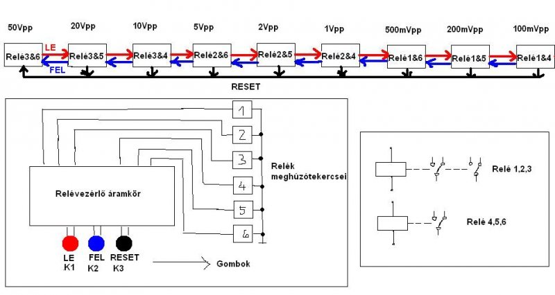

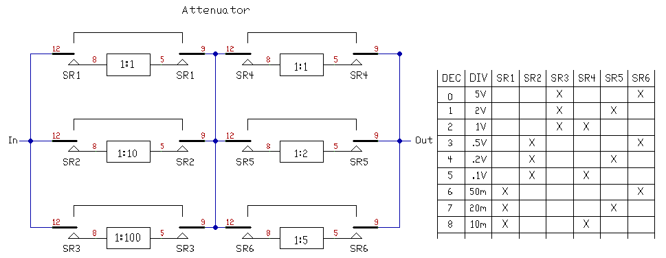

(#) proli007 válasza AtomCity hozzászólására (») Nov 10, 2009 /
Jó, hogy említetted a szkópot, mert legalább megnéztem a bemenő osztót, és a kapcsolóját. Kissé túl komplikálod a dolgot, és ha lerajzoltál volna valamit, már jobban jártál volna. Mert így elég nehezen követhető amit mondasz.
Szóval, ha az ember korrekten meg tudja fogalmazni a feladatát, akkor vélhetően már meg is tudja oldani. Vagy, legalább is közel kerül hozzá.
- A szkóp bemeneti osztójának 9 állása van. Az állás nem körbe léptethető, tehát alul és felül korlátozni kell a léptetés.
- A 9 álláshoz, hat feszültségosztó tartozik, melyből 2db igazából csak átvezeti a jelet.
- Ha így nézed a működést, akkor csak 6db kétáramkörös relére van szükség, ami a csillapításokat bekapcsolja a láncba. Ezt áttekintheted, a Sccope-UD-att ábrán.
- Ha a relé működésének logikája meg van, akkor felírható, hogy a 9 állás esetén, melyik relének kell állásonként zárni. Tehát a relé vezérlése ezen kritériumok figyelembevételével már megvalósítható.
Nem tudom milyen feladat ez. Én már megoldottam, csak azt szeretném ha Te is dolgoznál rajta. ezért nem teszem fel az egész rajzot..
üdv! proli007

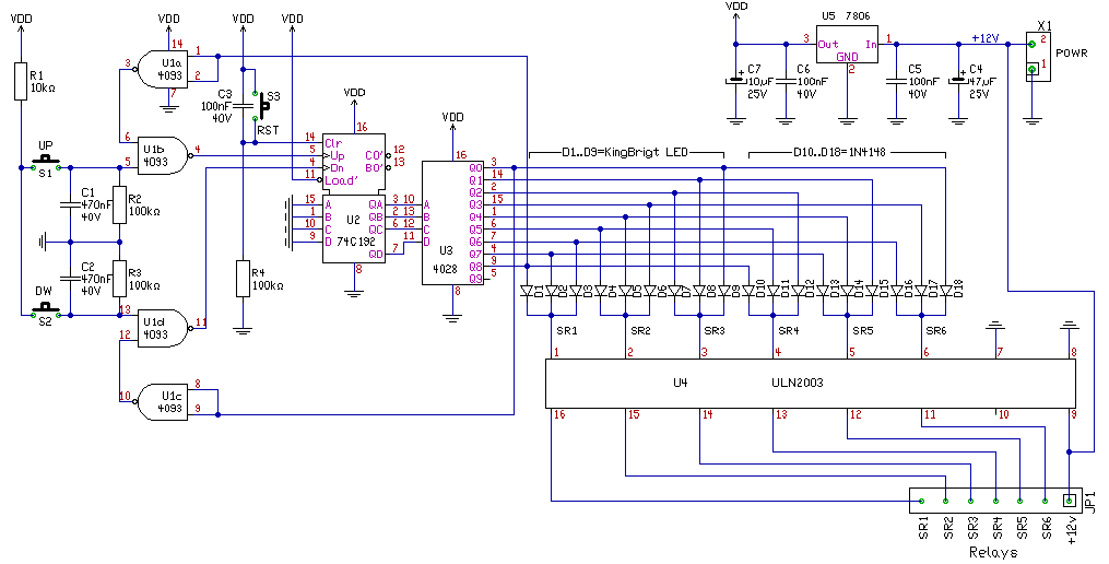

(#) AtomCity válasza proli007 hozzászólására (») Nov 10, 2009 /
Bbatka rajzát szeretném megépíteni. Az osztókkal kapcsolatban nincsen kérdésem(nem egészen így van, ahogy lerajzoltad, amint mondtam az 1:5, 1:2 és az 1:1-es osztók a kapcsoláson belül vannak megoldva, nem a bemenetnél...) Ez most mindegy is.
A relék vezérlése érdekelne. Mint azt is mondtam már, hogy 2(fel és le)+1reset gombbal szeretném megoldani a vezérlésüket, hogy melyik húzzon be. A metrós példámmal tudom csak szemléltetni a feladatot. (Az megvan, h pl 3&6-os reléknél a 3-masra és a 6-osra adok feszültséget, de nem ilyen módon szeretném megoldani...)
2+1 gombbal! És ennek a léptetős kapcsolásra kéne vmi segítség (kapcsolás)!
Lerajzoltam, amire gondoltam, dolgoztam rajta...

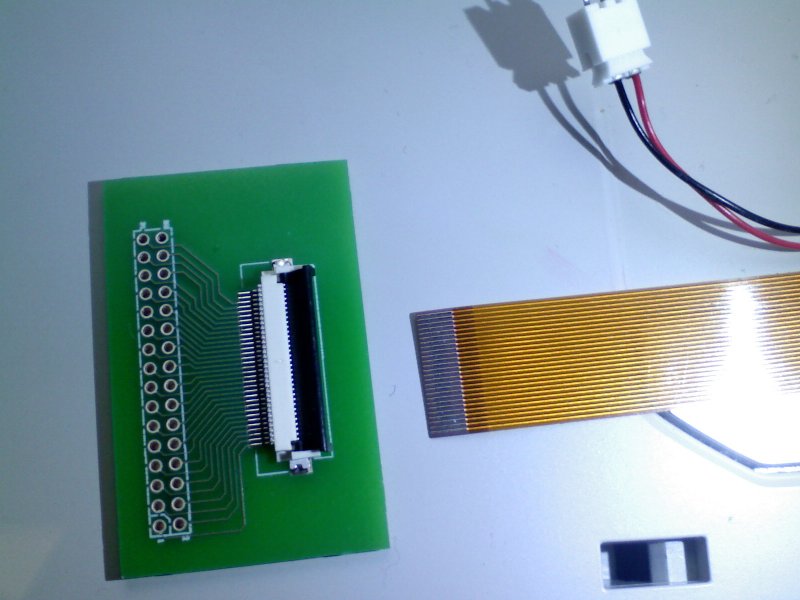

(#) googa hozzászólása Nov 10, 2009 /
Sziasztok! Mi a neve ennek a csatlakozó típusnak? Köszi!
(#) googa válasza googa hozzászólására (») Nov 10, 2009 /
FFC-(ZIP)!
Attól, hogy nem úgy van bekötve a dolog (ét a két osztó nem egy helyen van kialakítva), még a működési logikája teljesen azonos. Csak a relék számozását kell megváltoztatni. (pld. nálam az 1:10 reléje az SR2, nálad ez REL3, 1:100 reléje az SR3, nálad ez REL4 és így tovább) Tehát, ha ezeket átírod, akkor ugyan úgy fog működni. (A REL1 csak az AC/DC kapcsolója.)
Akkor felrakom a rajzot, de remélem ez nem iskolai feladat, amit én oldok meg!
üdv! proli007
Nem iskolai...
A másik, meg: nem a rajz elvi hibájára gondoltam, az nem lényeges, az jó volt tudom...
Nekem a 2(fel-le)+1(reset) nyomógombos vezérlésre volt szükségem... A kombinációs hálózatot már én is megrajzoltam és ki is vezettem a 6 kivezetést, csak ezeket akartam vezérelni a nyomógombokkal.
És mégegyszer köszönöm!
