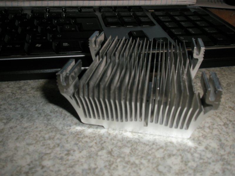

Tehát szerintetek egy ilyen (mellékelt kép) hűtő borda elég hozzá? [még mindig egy 5w-os ledről beszélek, ilyenről ]

(#) slave557 hozzászólása Nov 9, 2009 /
Tehát szerintetek egy ilyen hűtő borda elég hozzá? [még mindig egy 5w-os ledről beszélek, ilyenről ]
a hűtőbordát itt nézhetitek meg
(#) kadarist válasza slave557 hozzászólására (») Nov 9, 2009 /
Egy kicsit nagynak tűnik a pici led-hez képest, de a hőleadással biztosan nem lesz gond.
