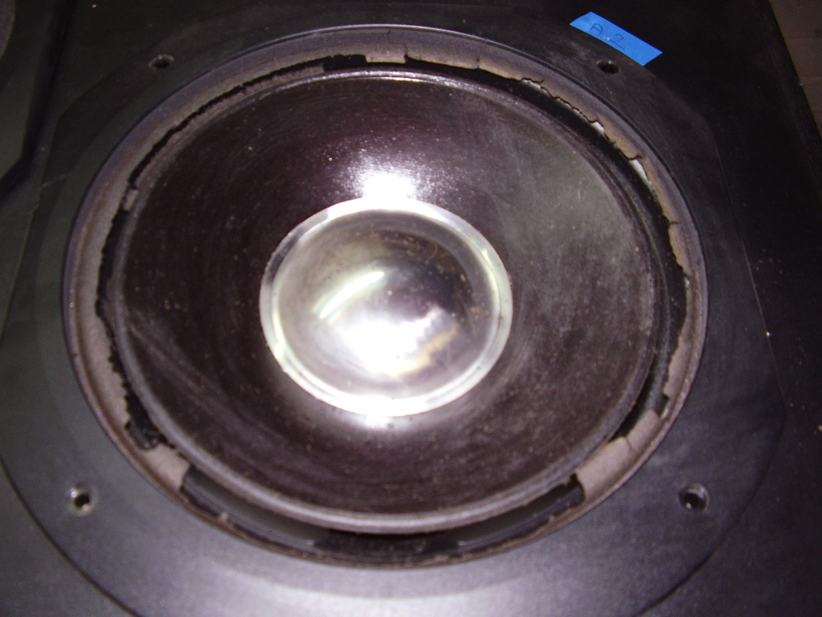

(#) Mate78 válasza shubert hozzászólására (») Márc 18, 2007 /
Ha esetleg csak a mélysugárzó pereme van elöregedve,akkor az javítható,3-400 Ft-ért kapható hozzá javítóperem.

(#) shubert válasza Mate78 hozzászólására (») Márc 18, 2007 /
Tulajdonképpen az egyik mélyemnek a pereme gyakorlatilag végigszakadt és ki tudom húzni a belsejét, mármint a hangszórónak. Az a javítóperem ezt is megoldaná?
(#) Mate78 hozzászólása Márc 18, 2007 /
Én Győrben a Somigyinál vettem javítóperemet 25 cm-es hangszóróhoz,minden méretűt lehet ott kapni.A régi szétmállott peremet nitrohigítóval eltávolítottam,és beragasztottam a javítóperemet,ügyelve arra,hogy a membrán központos maradjon.Ragasztónak olyat kell használni,ami nem oldja a habszivacsot,és nem túl gyorsan szárad,hogy lehessen igazítani rajta,hogy központos legyen.Először a membránra ragasztottam,majd utána a kosárra.
Remélem tudtam segíteni.Mellékelek egy képet a rossz hangszóróról.
