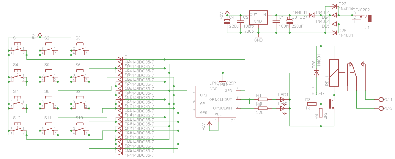

(#) kiskacsa2009 válasza proli007 hozzászólására (») Dec 5, 2009 /
Készítettem hozzá rajzot, és megcsináltam rajta amit mondtál, csak a nagy sietségembe lefelejtettem a diódák után a 10k-s lehúzó ellenállásokat...
A programozót már használtam, és működik.
Megpróbálom majd minél kisebbre megcsinálni a programozót, hogy kis dobozban elférjen, a tápot, meg a relét (ha már akkora hely van a vezérlő egységen) rápakolom a vezérlő egységre...

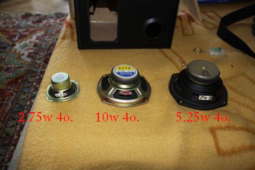

(#) Tuky válasza kadarist hozzászólására (») Dec 5, 2009 /
Hogyha mindegyik 4Ω , az első 2.75w a második 10w a harmadik 5.25.... összesen:12Ω 18w akkor ezekből hogyan kell kiszámolni a hangváltó teljesítményét?

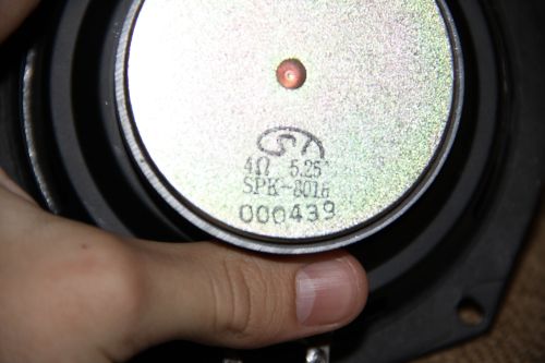

A mélyhangszóró hány wattos? Mi van ráírva?
(#) Tuky hozzászólása Dec 5, 2009 /
5.25w és 4Ω
(#) kadarist válasza Tuky hozzászólására (») Dec 5, 2009 /
Hát nem tudom! Ez nem szélessávú hangszóró? Miben volt benne? Ilyen kis teljesítményű mélyhangszórót szoktak gyártani.

(#) qvasz2 válasza Tuky hozzászólására (») Dec 5, 2009 /
A HEstore-ban mind 8 ohm-os, neked az nem jó! Olyat keress, ami 4 ohm és legalább 10W-os. (ha nagyobb W-ot írnak az se baj, ilyen kicsit lehet, nem fogsz találni)

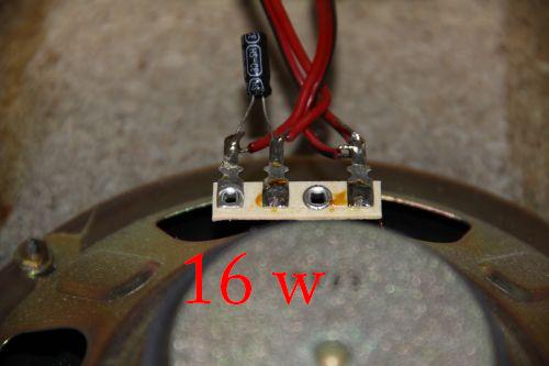

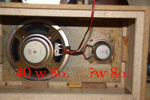

megmutatom képen...
Van egy régebbi hangfalm amibe kettő hangszóró van bekötve,de csak egy kicsi ellenállás van a kettő között
Az a 5,25 nem a hangszóró átmérő vagy a mágnes átmérő centiméterben? Kétlem, hogy a teljesítményérték lenne Wattban. Először tisztázzuk le a hangszóró-kérdést, utána a hangváltót.

(#) qvasz2 válasza Tuky hozzászólására (») Dec 6, 2009 /
Az nem ellenállás, hanem kondenzátor. Ezt próbálta neked elmagyarázni kadarist :
„Inkább a magas elé kellene tenni egy pár mikrofarádos polarizálatlan kondenzátort, fázishelyesen, párhuzamosan összekötni ezzel a "mély"-el, aztán hagy szóljon!”

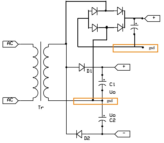

(#) Kovidivi hozzászólása Dec 6, 2009 /
Rajzoltam egy táp részt.
A kérdésem az lenne, hogy a két GND azonos potenciálon lesz-e, tehát összeköthetem-e?
Röviden vázolom a tényeket: Erősítő menne a szimpla tápfeszültségről, viszont lesz egy hangszínszabályzó, aminek szimmetrikus tápfeszültség kell. Új trafót nem szeretnék berakni.
Szerintetek melyik megoldással adjak tápot a hangszínnek? Legrosszabb esetben létre tudok hozni a szimpla tápfeszültségből szimmetrikus tápfeszt, de akkor a GND feljebb lesz tolódva, és kicsatoló kondit kellene tennem a hangszín után, vagy pedig a csatolt rajz alapján (ha a GND azonos pot.-on lesznek)?
Köszi a segítséget!
