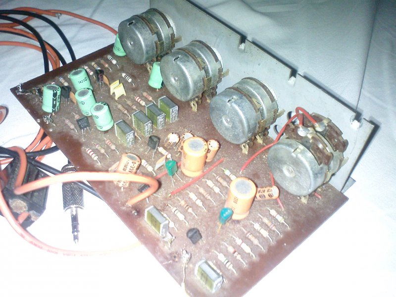

(#) roland85 hozzászólása Dec 9, 2009 /
sziasztok! szeretnék kérni egy kis segitséget . . .adott egy erösitö amihez szeretnék egy hangszintszabályzot bekötni . .. .az a problémám amikor mindent bekötök és feszültség alá helyezem akkor kellemes zugo hangot add! A potik tekergetésével változik ez a zugás . . .de inkább erösödik mint hogy halkulna . .A trafo 2x35v és 1x20 v-ad le .a hangszintszabályzonak fogalmam sincs mekkora fessz kell .de lehet ez lenne a gond?remélem valaki tud segiteni nagyon hálás lennék !Üdv :roli (kezdö pilota)
(#) marcall válasza roland85 hozzászólására (») Dec 9, 2009 /
Szerintem próbáld meg 12V-ról ha még nem lőtted el!
Jah előtte még nézd meg hogy a kondik(elkok) hány voltosak talán abból is lehet következtetni!

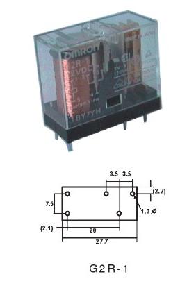

(#) akos_b hozzászólása Dec 9, 2009 /
Egy füstgép vezérlőt szeretnék készíteni. 555 IC-vel megvan az időzítés és van egy 12v-os relém is(lásd kép). Az a baj, hogy az a lába, amin 230V menne elég vékony. Annyira, hogy mire hazaértem vele már el is görbült. El fogja bírni a 230-at? És ha igen NyÁK-ba a "drótja"(a rézfelület amin áramot kap) milyen vastag legyen?
(#) roland85 válasza marcall hozzászólására (») Dec 9, 2009 /
megnéztem 0-35v é 22uf de van 0-10 v 22uf ig is rajta na akkor most hogyan tovább?ill ha 12v kell neki ezt mivel tudom 20v-rol 12-re leredukálni minnél 1szerübben?!
a legegyszerűbben egy Graetz kocka,puffer kondi,stab ic 7812, és egy kerámia szűrő kondi!
ok kösszönöm de ez a 0-35 v kodik vannak benne akkor most kell neki ez a fesz szabájzo vagy nem?!
bocss sokat kérdezösködök de még nem igazán látom át

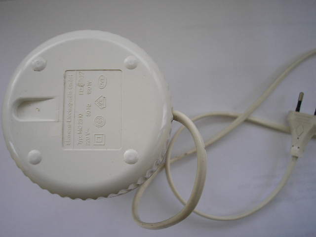

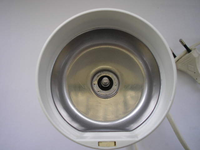

(#) fakezű hozzászólása Dec 9, 2009 /
Sziasztok! Siemens MC2310 tipusú kávédarálónk használat közben leállt. Semmi melegedés, semmi füst... Szeretném szétszedni, hogy megnézzem hátha csak valami kisebb baja van, de nem boldogulok vele. Csavarok nincsenek, valahogy szét kell pattintani (gondolom), de akárhogy próbálom, feszegetem, tekergetem, nem sikerül. Örülnék egy kis segítségnek, hátha valaki találkozott már e tipussal, vagy van valami használható ötlete.
(#) Action2K válasza fakezű hozzászólására (») Dec 9, 2009 /
Nincsenek esetleg a kések alatt, gumidugó alá eldugva a csavarok?
(#) fakezű válasza Action2K hozzászólására (») Dec 9, 2009 /
A kést (balmenetes) sikerült levarázsolnom, alatta egy rozsdamentes betét van, ami már nem jön ki. A ház belső műanyag része peremes, és ez alá van téve a betét pereme. Tehát egy szintben van a műanyag, és a fém.
(#) fakezű válasza (Felhasználó 15355) hozzászólására (») Dec 9, 2009 /
Sajnos nem, egybe van öntve az egész műanyag.
Én is inkább azt gondolom, hogy a fém betétet kellene valahogy kiszedni, és az alatt lehet a 3 csavar ami a motort felfogatja, és az egész házat összetartja, de az olyan pontosan be van illesztve a műanyag perem alá, hogy nem tudom hogy lehetne kiszedni.
(#) fakezű válasza (Felhasználó 13571) hozzászólására (») Dec 9, 2009 /
Ott nincs csavar.
Nézd meg:

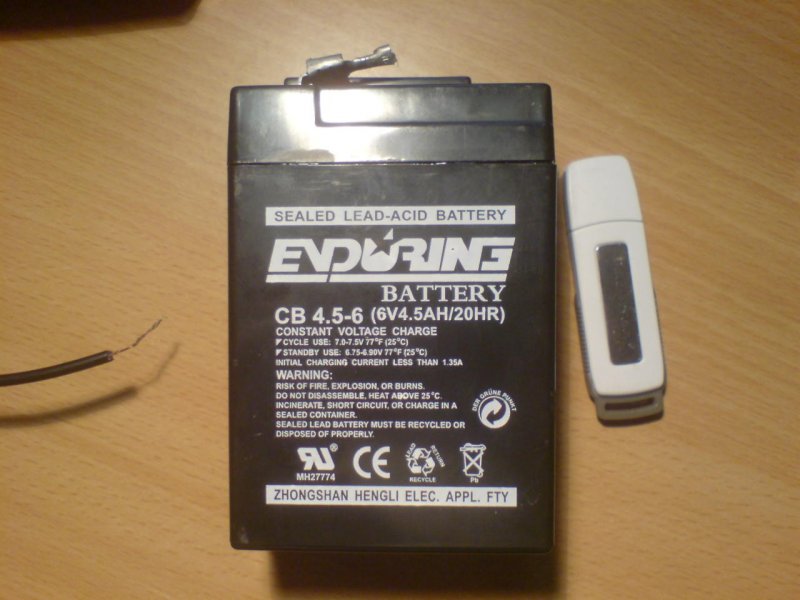

(#) ptesza hozzászólása Dec 9, 2009 /
Sziasztok .
Hogyan érdemes ,illetve kell tölteni a képen látható aksit. Régebb óta nem volt használva ,de 6.12 V -ot mérek rajta.
Egyáltalán milyen aksi is ez?
Köszi
(#) ptesza válasza roland85 hozzászólására (») Dec 9, 2009 /
Egészen biztos ,hogy jó polaritással lett bekötve a táp? Netán ez a nem dupla tápot igényel?
(#) ptesza válasza (Felhasználó 13571) hozzászólására (») Dec 9, 2009 /
Köszi.
Egy 7.5 V/800mA dugasztáppal óhajtom tölteni,mivel ez van, az kicsit több mint 450mA. Jó lehet ez így?
Csak úgy saccra meg tudnád mondani ,hány óra kell neki?
Igen, próbáltam csavarni, nyomni, feszíteni ott ahol a ház össze van illesztve, de semmi.
(#) Action2K válasza fakezű hozzászólására (») Dec 9, 2009 1 /
Talán össze lenne ragasztva? Ezeket már nem szervizelik garanciásan, hanem adnak egy másikat, a rosszat meg bezúzzák. Gar. idő után meg vegyen egy újabbat a kuncsaft, mert így lesz újra potenciális vásárló. Sajna már ez a tendencia.
Sajnos tisztában vagyok a fogyasztói társadalom "előnyeivel". Csak úgy gondolná az ember, hogy egy nagy múltú cég nem áll be a "dobd el, és vegyél másikat" filozófiát képviselő kínai gyártók sorába.
Mondjuk legalább nem 1-2 évig működött a daráló, mert már megvan vagy 8 (ha nem több) éve.
Ha nem megy roncsolás nélkül, akkor roncsolásos módszerrel fogom szétbontani. De látnom kell a belsejét...
Az a baj, hogy mindjárt itt a bejgli szezon, aztán nem lesz mivel mákot darálni.
