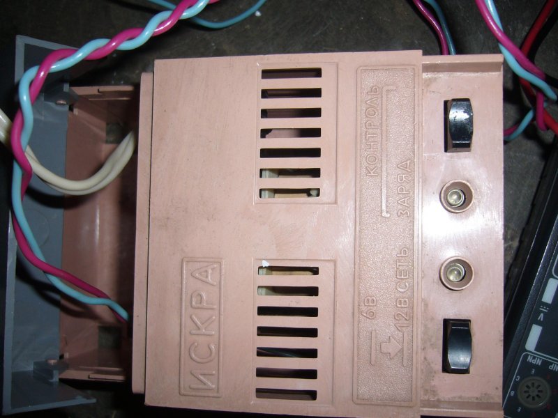

Sziasztok! Valaki ismeri ezt a masinát 6Vos motorkerékpár akksi és 12V gépkocsi akku "csepptöltésére" de... mit jelent a jobb oldali kontroll ill. a másik orosz szó.. mit jelent? A baloldali kapcsoló 2 állású 6-12,de a jobb oldali nem két állású,ill igen de nem kapcsolható csak úgy ha nyomva tartom.. felengedett állapotban nem mérek semmit.. lenyomott (nyomvatartott.. ) állapotban 6V-os állásban 10V terheletlen 12V-os állásban 18-20V terheletlen... Kérdésem hogyan kell ezt használni?? Aki tud légyszi segítsen
