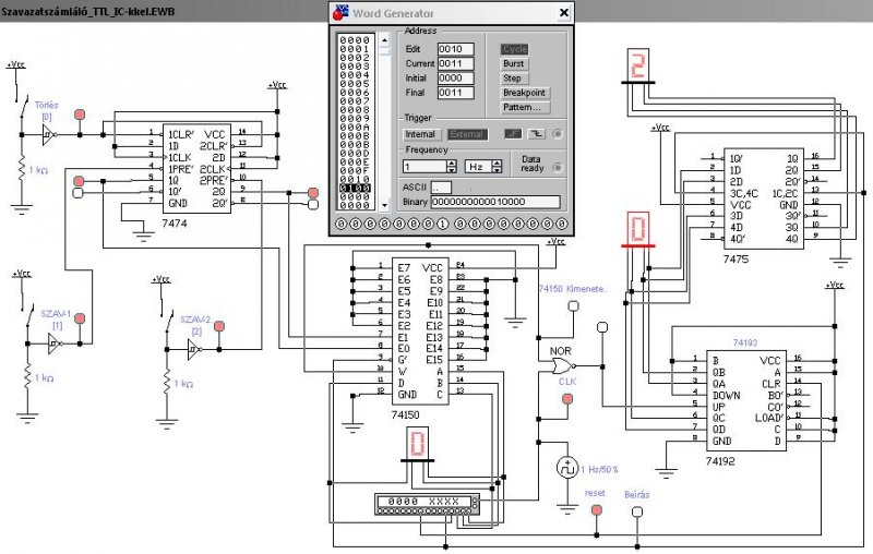

(#) proli007 válasza Sanyessz hozzászólására (») Dec 25, 2009 /
Megnéztem ezt a rajzot, de ez azért egy tipikus iskolai lökött feladat, amit egy pihent agyú kínjában talált ki.
Ez 5 főre ugyan működik, de mindenkinek egyenértékű szavazata van. A multiplexert, mint huzalozott ROM áramkört használja fel, úgy hogy a variációkat kombinálja (programozza) a bemenetek H/L szintre húzással.
Alapvetően a multiplexer bővíthető, csak éppen értelme nincs, mert ABCD bemeneteknek súlyozott (1-2-4-8) értékei vannak, a szavazatok pedig egyenértékűek.
Sokkal értelmesebb lenne, ha a multiplexer bemeneteire kötött szavazatokat, a multiplexer "körbeforgatásával" megszámolnánk egy számlálóba. Így megkapnánk a logikai magas szintek összértékeit, és ennek eredményét egy komparátor áramkörrel összehasonlítanánk a többségi szavazatok kívánt számával. Így minden szavazat súlyozási értéke egyenlő. Ha a főnők szavazatot két MPX bemenetre kötjük, akkor annak súlyozási értéke is kettő lesz.
Ebben az esetben nem kell össze vissza kódolni a kapott bemeneti variációkat. Az igaz, hogy több alkatrészből áll és működése dinamikus lesz, nem statikus, mint a példában.
Ilyen párhuzamos kódolt áramkört, alapvetően legegyszerűbben egy EPROM-al lehet létrehozni, de ott is ki kell számolni a kódok variációs értékeit és azt égetni az EPROM-ba. De ennek is kb. annyi "iskolai" értelme van, mint az előzőnek.
üdv! proli007
(#) _JANI_ válasza Sanyessz hozzászólására (») Dec 25, 2009 /
A dombok állapotát (a prell mentesítés után) egy-egy SR tárolóval kellene eltárolni.
Így elég csak egyszer megnyomni a gombot, s a szavazás végén kellene törölni a tárolókat.
A 74150-et ciklikusan kellene megcímezni az A,B,C,D bemeneteit. A 74150-es vezérlésére egy bináris számláló lehetne a legalkalmasabb. PL 74193-mat. Így egy-egy gombról meg lehet állapítani hogy aktív volt-e. Az alapórajellel szinkronban egy másik számlálóval "számolni kell" az aktív gombokat. ( Ki kell kapuzni a 74150-es kimenetét és az órajelet. ) Így megszámlált szavazatok már "névtelenek". A számláló tartalmát egy tárolóban kell megőrizni, hogy a számláló közbelső értékei ne jelenjen meg. A tároló kimenetén bináris (hexadecimális) érték lesz. Azért hogy könnyen olvasható legyen, a BINÁRIS (HEXA) formát DECIMÁLIS-ra kell konvertálni és úgy megjeleníteni. Konvertálásra pl a 74185 is megfelelne. S kijelzésre a 7447-est...
Ezzel természertesen csak az IGEN szavazatok számolhatók!
Egy lehetséges vázlat a mellékletben.
A példakapcsolásban csak két szavazatszámláló bemenet lett kialakítva.
De értelemszerűen 16 helyig bővíthető...
Sok szerencsét a projekthez.

(#) _JANI_ válasza proli007 hozzászólására (») Dec 25, 2009 /
Közben látom, hogy nem csak én jutottam erre a következtetésre.
A Statikus ROM-(PROM; EPROM)-os változat programját nem semmi lenne manuálisan elkészíteni.
Viszont a hardver tényleg egyszerűbb lenne.

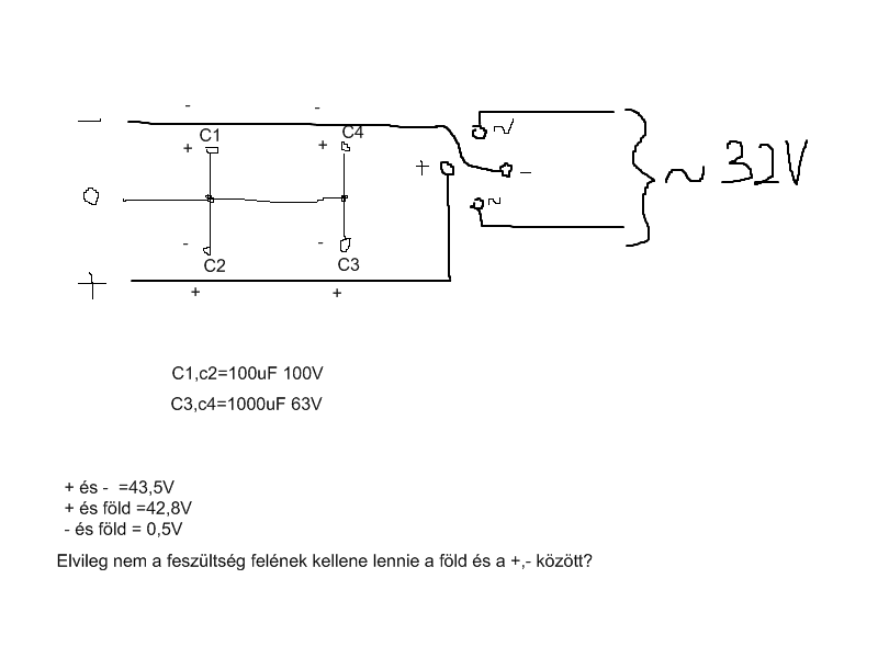

Helló! Építettem egy erősítőt,aminek a táplálására +-30V körüli feszültségre lenne szükségem.Csináltam egy egyszerű tápot is neki,a bemeneten 32V váltó van,ez rámegy egy Graetzre,majd 2-2 kondin át a végén a + és - között 43,5V -ot mérek,a + és földnél 42,8V-ot,- és föld 0,5V. De miért nem 21V van a föld és a +,- között? Egyszerűen nem értem.Próbáltam másik trafóval,kondival és akkor is.Mellékeltem a kapcsolást,bejelölve az adatokat.Remélem valaki tud segíteni,mert nagyon szeretném kipróbálni az erősítőt.
Utólag is boldog karácsonyt mindenkinek!
(#) CIROKL válasza csuszo_zalan hozzászólására (») Dec 25, 2009 /
Nos azért mert neked 21-22 Voltos trafó az ami kellene , mert 22X1,41=31,02 érted ? nem ossszuk hanem szorozzuk ! Mivel neked 32AC -van abból így megszorozva =45 volt lessz DC-ben
(#) csuszo_zalan válasza CIROKL hozzászólására (») Dec 25, 2009 /
Jó oké,de most nem azzal van a gond,hanem a földel.Látod a rajzon? Nem a felét adja a feszültségnek.
Ez attól van hogy a konderzátorok nem egyformák ! De neked jobb lenne egy olyan trafót beszerezni ami 2X22 volt , így 1 szekundre tekerccsel nem is lessz jó .
(#) SALáta válasza csuszo_zalan hozzászólására (») Dec 25, 2009 /
Ha szimmetrikus erősítőt hajtasz akkor így kell. Tekerd át a trafót, 22 V tudsz csinálni, a másik 22 V meg egy másik trafóról bontott lakkozott réz dróttal, persze keresztmetszet egyezzen. A bekötése meg a rajz szerint. A trafót legegyszerűbben a menetenkénti feszültség megmérésével tudod gyakorlatias módon áttervezni.
(#) kendre256 válasza csuszo_zalan hozzászólására (») Dec 25, 2009 /
Ez a táp csak akkor ad azonos feszültségeket a két oldalán, ha szimmetrikus a terhelés (pl. mindkét oldalt leterheled 100 Ohm 5W-os(!) ellenállással).
Erősítők táplálására ez a kapcsolás nem alkalmas, középleágazású vagy két szekunder tekercses transzformátort kellene használni.

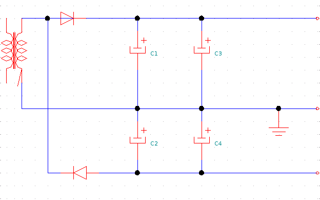

Húha! Hát nemtudom.Találtam egy ilyen kapcsolást itt,ott is azt írták,hogy szimmetrikus táp.De nem sokban tér el az enyémtől(ITT)
De a trafót meg nem szeretném felboncolni,lent csatoltam egy képet róla.6 kivezetése van,lemérve:
kék+kék: 34V
narancs+narancs:27V
fekete+narancs: 13V
fehér+kék:16V
Nem lehetne máshogy megoldani? Mert az IC(TDA7294)adatlapján azt írja,hogy 10től 38V-ig bírja.Amúgy meg onnan van a táp kapcsolás is.(tudom,hogy az a kondi 10000µF os én meg csak 1000eset tettem,de nem volt olyan az üzletben)

(#) gg630504 válasza csuszo_zalan hozzászólására (») Dec 25, 2009 /
„De nem sokban tér el az enyémtől”
A szekunder oldalon ott a közép leágazás és földre van kötve. Az a kis lefelé háromszög ezt jelenti. ( Minden ilyen jelzésű pontot össze kell kötni egymással. Azért jó az ilyen jelzés, mert áttekinthetőbb a kapcsolási rajz. ) Szóval alapvetően különbözik attól, amit megcsináltál.

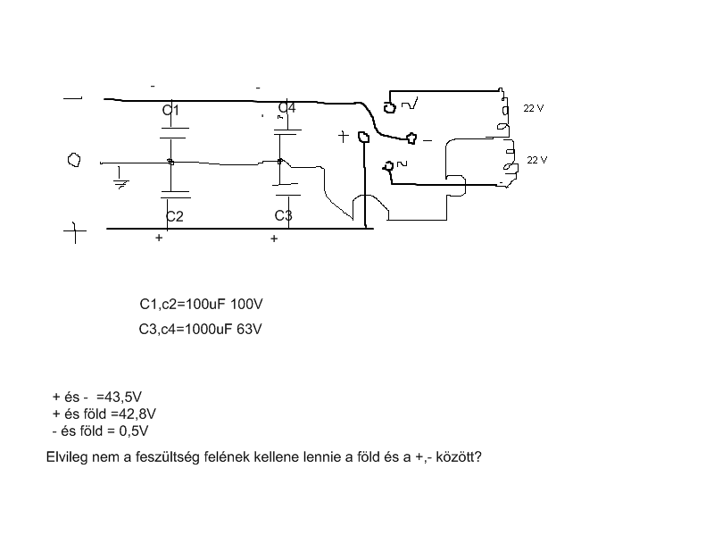

(#) csuszo_zalan válasza Lacika hozzászólására (») Dec 25, 2009 /
Időközben találtam egy 2x18V-os trafót.De azt hogy kössem rá? Azon ugye 4 kimenet van,melyiktől jöjjön a nulla,+,- ?
(#) Lacika válasza csuszo_zalan hozzászólására (») Dec 25, 2009 /
Kettőt egybeteszel, és már csak 3 marad vagyis csinálsz belőle egy középleágazású trafót.

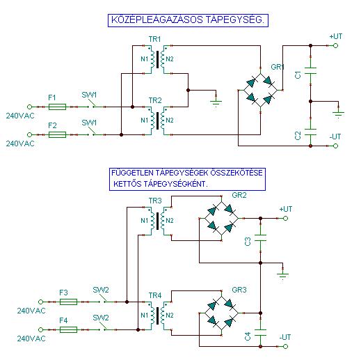

(#) _JANI_ válasza csuszo_zalan hozzászólására (») Dec 25, 2009 /
(#) csuszo_zalan válasza _JANI_ hozzászólására (») Dec 26, 2009 /
Szóval csak összekötöm az egyik ág pozitiv ,és a másik negativ ágát.(ez lesz a föld).A többit meg egyszerűen rá a graetzre?
