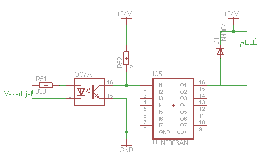

(#) niches hozzászólása Nov 24, 2009 /
Na és akkor még egy kérdés
Lerajzoltam a kapcsolás idevonatkozó részletét. Kérdésem, hogy az R52-es ellenállás értékét hogyan határozzam meg? A relé behúzóárama 122,5 mA, viszont a darlington erősítését nem tudom. Ugye a logika most úgy működik, hogy ha a vezérlőjel nulla akkor nem vezet az optocsatoló tranzisztora, azaz az uln2003-as megfelelő bemenete az R52-n keresztül fel van húzva 24 V-ra. Így tehát a darlington vezet, így a relé meghúz.
(#) niches válasza niches hozzászólására (») Nov 24, 2009 /
Most nézem az optocsatoló (TLP521-4) adatlapján, hogy a kollektor áram 50 mA. Azaz akkor ez alá kell méretezni azt a bizonyos ellenállást? Így tehát R=24 V/30 mA= 800 ohm, azaz akkor teszem azt 1k. Ami egy átlagos mondjuk B~100-as erősítésnél is bőven elegendő, mivel ekkor csak kb. 1,2 mA szükséges a teekrcs behúzásához.
(#) kadarist válasza niches hozzászólására (») Nov 24, 2009 /
Darlingtonnál összeszorzódnak az áramerősítési tényezők. Rakhatsz akár 10kohm-ot is oda, jó lesz. Kapcsolóüzemnél, főleg darlingtonnál elég széles a mozgástér.
(#) niches válasza kadarist hozzászólására (») Nov 24, 2009 /
Okés, akkor nagyobbat rakok a kisebb áramfogyasztás érdekében...
Köszöntem!

(#) Zed válasza niches hozzászólására (») Nov 24, 2009 /
A külső diódát elhagyhatod, ha az ULN 9-es lábát a tápra kötöd. Ezt az IC-t kimondottan induktív terhelések kapcsolására ( pl. relék ) készítették, belül "tele van" védődiódákkal. ( A 2. oldalon megtalálod egy csatorna rajzát : ULN2003A adatlap ( angolul ) )

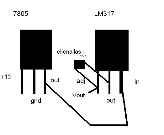

(#) WaRL0 hozzászólása Nov 24, 2009 /
Sziasztok.Megepitettem a lent lathato aramgeneratort es valami oknal fogha ha teszek ra egy ledet akkor 0.03A folyik keresztul rajta ha meg csak rovidrezarom a multival akkor 0.4A folyik keresztul rajta.Most ennek nem ugy kellene lennie hogy leddel es rovidvezarva is ugyan annak az aramnak kell folynia?
(#) kadarist válasza WaRL0 hozzászólására (») Nov 24, 2009 /
Nagyobb bemenőfeszültségről járasd a 317-et. Az 5V elég kevés. Mekkora az ellenállás?
(#) WaRL0 válasza kadarist hozzászólására (») Nov 24, 2009 /
egy 50K potemeter van most bent

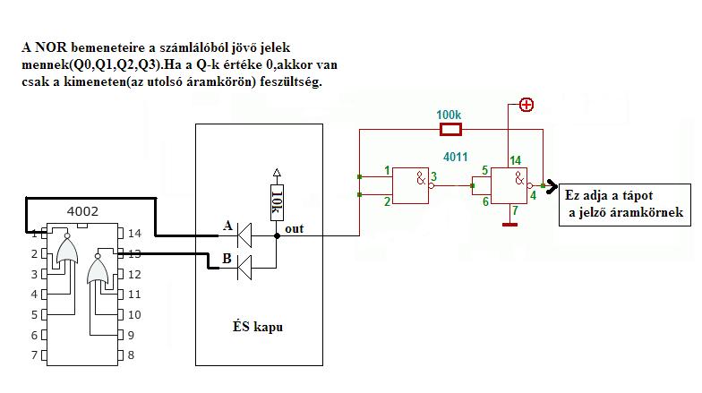

(#) Dani494 hozzászólása Nov 24, 2009 /
Tegnap már kérdeztem a problémával kapcsolatban(kaptam is rá választ és segítséget),az ötletet ma ki is próbáltam de nem úgy működik ahogy gondoltam.
A kimeneten mindig van feszültség,függetlenül attól,hogy az ÉS bemenetein mi a helyzet.
Tudnátok segíteni mi lehet a gond?
(alkatrészek jók,zárlat nincs,kapcsolás szerint van bekötve minden,feszültségek megvannak)
Adj rá 12V-ot, próbáld ki úgy. Példa:Bővebben: Link
Az 50kohm nagyon sok!
