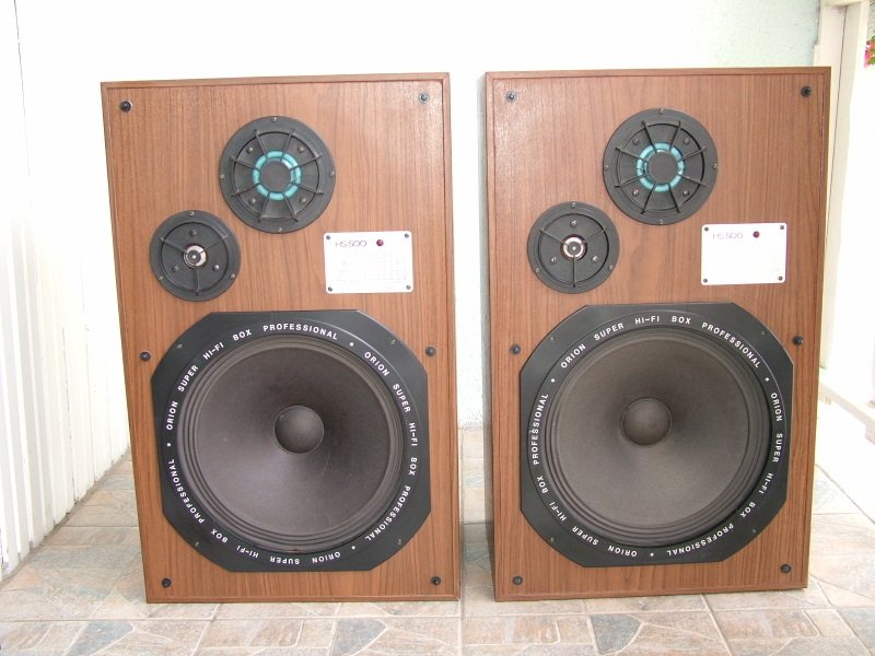

Ma kaptam egy ilyet:ORION HS 500
Meg kell nézni, hogy mi lehet a probléma!?
A hangszórók nekem-laikusnak- jónak tűnnek de azt mondta akitől kaptam,hogy nem jó!
Szerintetek érdemes e felújítani(gondolom attól függ mi a baja) esetleg ujj hangszórót venni bele(SAL)!
Előre is köszönöm!
üdv!

(#) szergey válasza marcall hozzászólására (») Nov 26, 2009 /
SAL-ra nem tudod cserélni.
de az eredeti hangszóró javítható, még jobbá is tehető, mint eredetileg volt.
a hangsugárzó gyenge pontja egyébként a váltó, a legnagyobb javulás ennek a változtatásával lenne elérhető.
(#) marcall válasza szergey hozzászólására (») Nov 26, 2009 /
Szerinted mennyiből jönne ki ha esetleg minden felújításra szorul!
Esetleg tudsz vmi. jó helyet ajánlani mondjuk Vác környékén!!??

(#) szergey válasza marcall hozzászólására (») Nov 27, 2009 /
Nem tudom megmondani, attól függ, mi a gond a hangszórókkal (ha van, 2500,-tól fölfelé). Nem tudok senkit, aki arrafelé javítana, és ismerném a munkáját.
