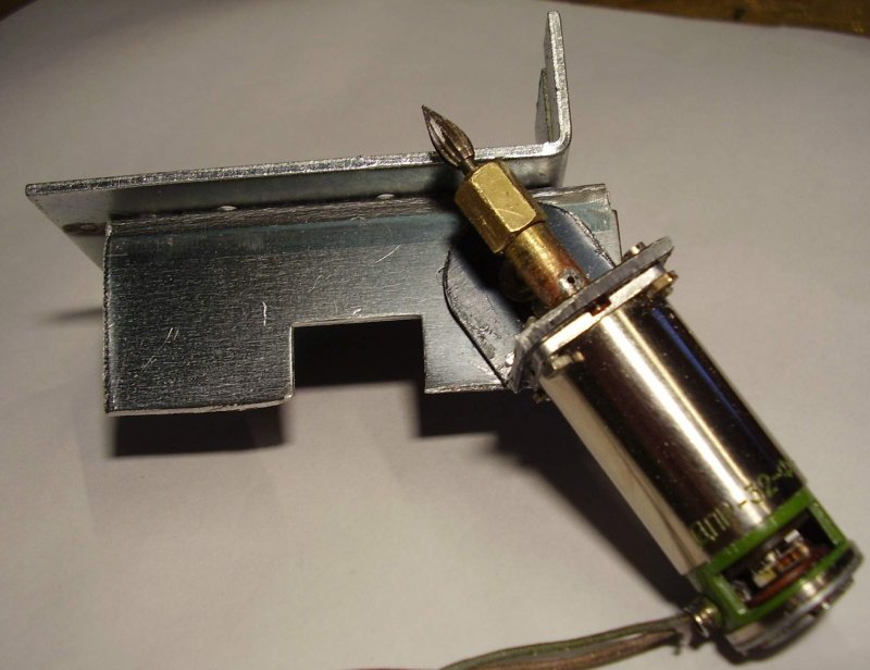

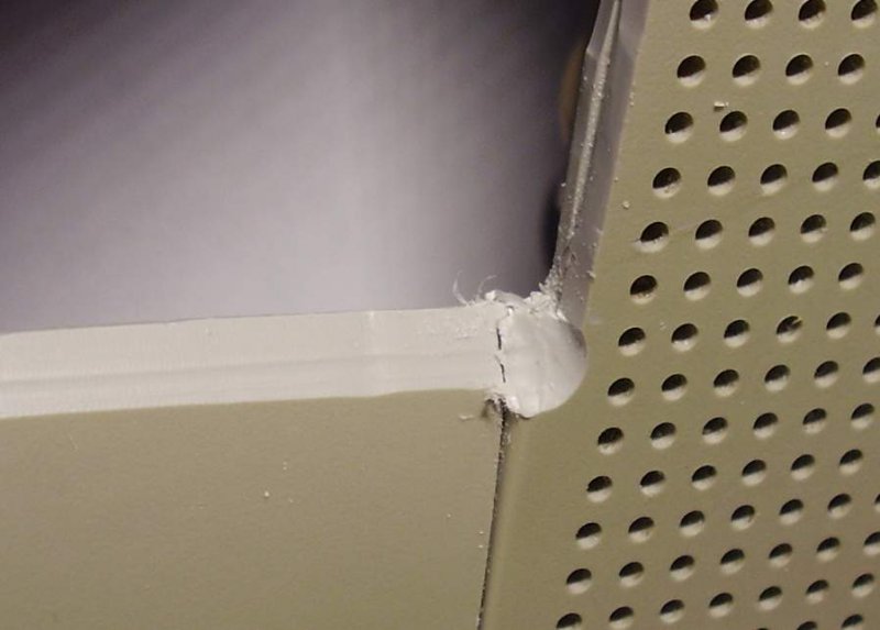

Régi lcd monitor külsöbe uj lcd panel beépítésénél a képméret különbség miatti (az uj kicsit nagyobb) ki kellett vágni az elölapból és erre született ez a kis szögmaró az élek letörésére. A harmadik képen alul a már megmunkált felület, jobra a még csak levágot rész látszik.

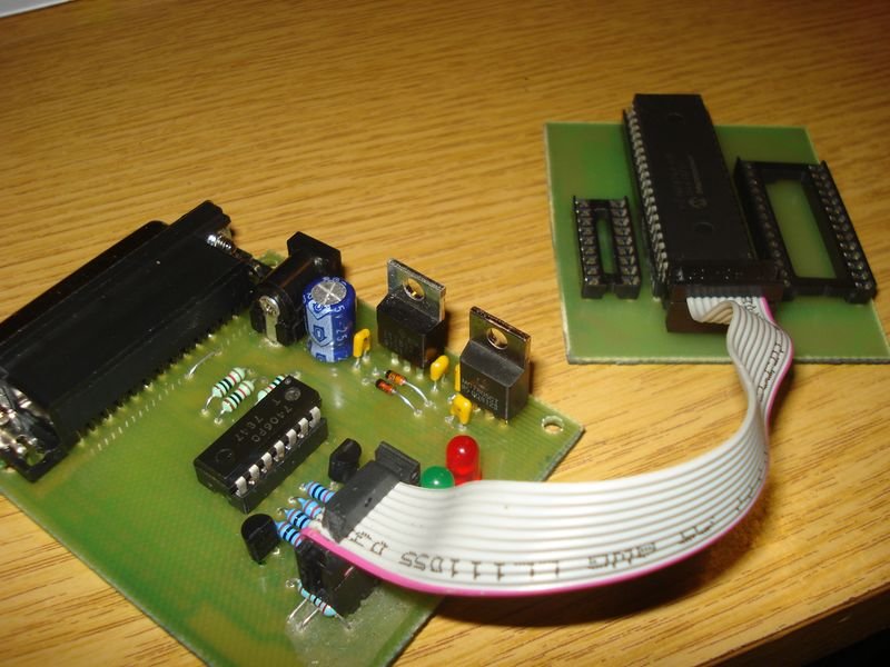

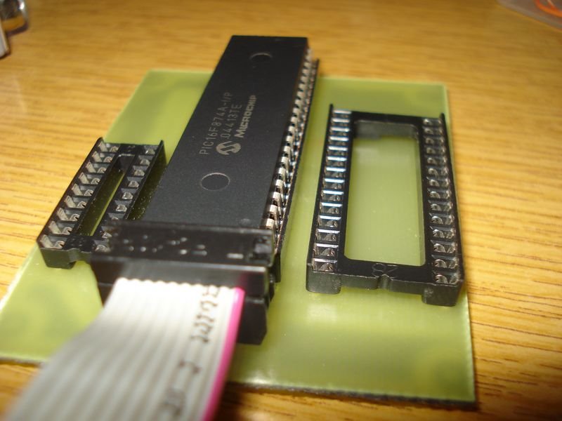

Építettem ( újra ) párhuzamos portra PIC programozót.
Tökéletesen működik, ha valakit bővebben érdekel: Bővebben: Link
Üdv: Dávid
(#) gtk válasza aderka hozzászólására (») Dec 1, 2009 /
Jol nez ki Egy eszrevetel: a 100nanot az IChez minel kozelebb szokas es a seged panelra sem art.
(#) levii válasza aderka hozzászólására (») Dec 1, 2009 /
Szerintem is jól néz ki. Csak azt nem értem hogy ha már van programozód akkor miért nem építettél USBvel működőt?
(#) aderka válasza levii hozzászólására (») Dec 1, 2009 /
Minek? Ez egyszerű és nagyszerű.. Ugyan úgy betölti a programot mint az USB-s, ugyan úgy van hozzá Oshon program. Sőt lehet kapni USB->párhuzamos port átalakítót, holnap fogom tesztelni, ha viszi akkor veszek.
(#) patexati válasza aderka hozzászólására (») Dec 1, 2009 /
Nekem is van egy ilyenem Kétszer programoztam vele egy 16F628-at a propeller órába meg egy 18F2550-et a szilva féle klónba egy hónapja meg a watt féle klónt programoztam a szilva félével fel Pic égetési gondjaim nincsenek Amúgy szép munka gratulálok!
(#) lidi válasza aderka hozzászólására (») Dec 1, 2009 /
Jó hogy van, de programozni, fejleszteni sokkal könnyebb ha a programozót dugod az áramkörbe, és nem kell a picet mindig kifeszegetni a foglalatból.
Én leginkább azért szeretem az USBs programozót mert nem kell neki külső tápfesz. És egy esetleges próbaáramkör is megy róla. Amit írtál hogy kipróbálod USB>> párhuzamos átalakítóval az oké de kérdés hogy mi olcsóbb az átalakító meg hozzá ez az áramkör vagy egy PicKIT2 klón.
Nemtudom. Az tényleg előnyös, hogy nem kell neki külső táp. A PICkit2klón-ba van egy 18F-es PIC is ha jól tudom. Igazából nemtudom mennyibe kerül, de ha csak a 16f877-es PIC et nézem kerül 1.500 Ft ba, gondolom drágább. Ez a programozó önmagában, úgy 1.000 Ft. De akkor már minden bele van számolva, ( nyák, komport, stb... ).
Az átalakító csak plusz extra, nekem azért kellene, hogy laptopról is tudjam programozni. De az sem lenne fontos.
Az új PIC-eket nem tudod vele progizni mi nem 5V-os csak a watt féle klón a jó megoldás!
(#) aderka válasza patexati hozzászólására (») Dec 1, 2009 /
Nekem megfelelnek a 16F-esek .. Igazából 2 PIC típust használok. 628-at és a 877-et, (legtöbbször)

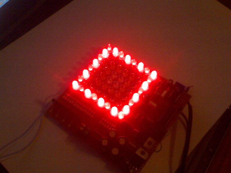

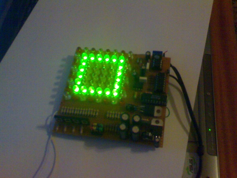

(#) Tomi20 hozzászólása Dec 1, 2009 /
Készítettem videót, és még pár képet a fényről, a valóságban sokkal gyorsabban váltja a színeket, a kamera közel sem adja vissza úgy...
Videó
Ha valakit érdekelnek konkrétumok a fénnyel kapcsolatban, akkor Diszkófények házilag topicban megbeszéljük.
