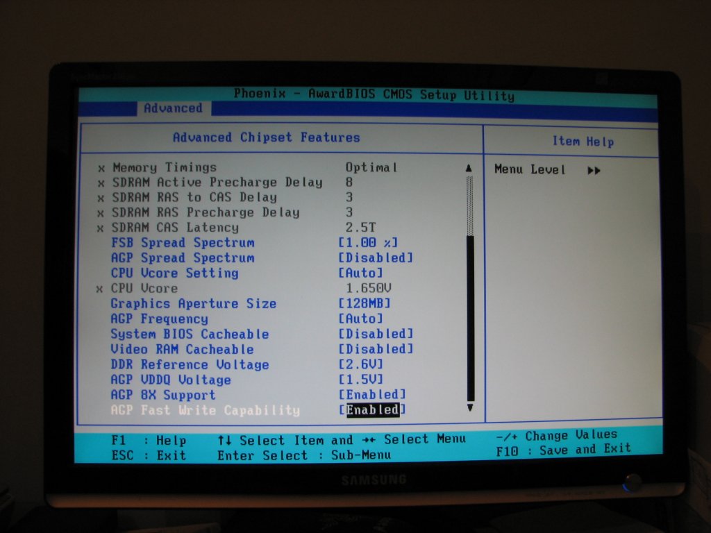

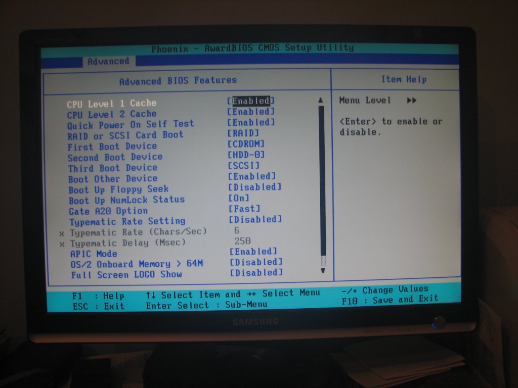

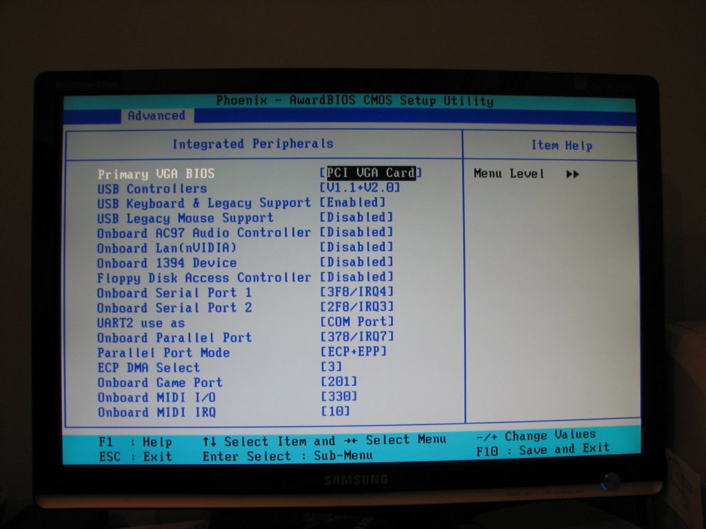

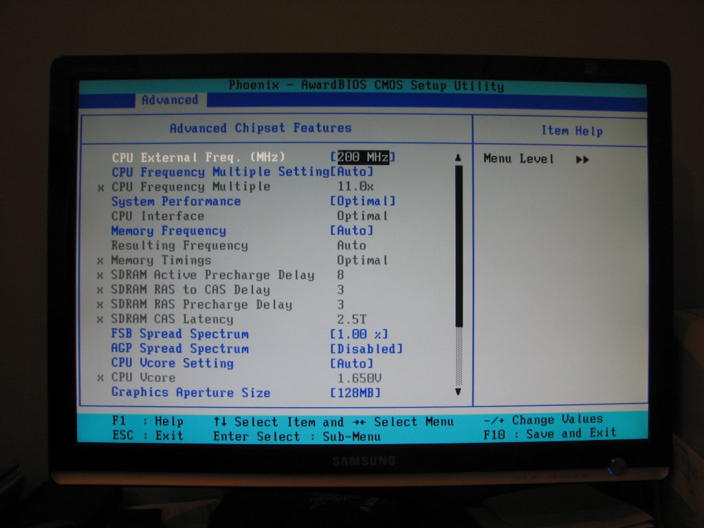

(#) hapro hozzászólása Nov 30, 2009 /

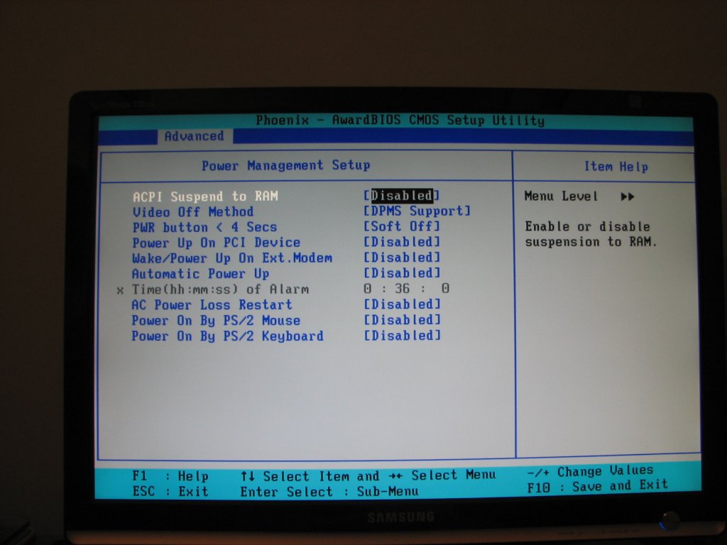

Informatikai problémám van ismét...
Volt nemrég az amikor a BIOS-t reseteltem, saját hibám miatt. Az elemet kivettem pár percre, és így resetelődött.
Azóta problémásabb a gépem mint volt. A videó megjelenítéssel vannak gondok. Pl egy tök primitív programot mint pl a sprint layout-ot sem tud rendesen megjeleníteni, mert ahogy nagyítom, kicsinyítem, kihagy részeket a rajzból, a videó lejátszásoknál szokott akadni, de a legnagyobb probléma a sprint. A rendszer új. A BIOS-ra tippelek, hogy valamit nem állítottam be úgy mint volt előtte, és azért szórakozik velem.
Lefényképeztem a BIOS ablakokat, és aki tud segítsen, mivel lehetne megint hasonló teljesítményűvé varázsolni a gépem, mint volt előtte.

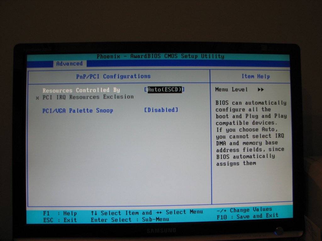

(#) hapro válasza hapro hozzászólására (») Nov 30, 2009 /
És még 3 kép.
(#) _ampervadasz_ válasza hapro hozzászólására (») Nov 30, 2009 /
A rendszer BIOS -t és a VIDEO BIOS -t állítsd enabled -re. Ekkor sokkal gyorsabb lessz.
Egyes programok aaVIDEO BIOS -án kerszetül beszélget a hardverral, kivéve ha az DirextX, mert akkor közvetlen a harverrel. Attól lessz gyors, hogy ezeket, mind a RAM -ba másolja, így onnan fogja elérni, és beszégetni a perifériával.
Advanced>Pnp/PCI Configurations alatt, pontosabban a Resorcues Controlled by alatt milyen beállításokat lehet még vállasztani?
Kérlek ezt mind írd fel, mert többek között, ez felelös az erőforrás vezérlésért is, és válasz lehet a grafikus teljesítményre is.
(#) tiggersoft válasza hapro hozzászólására (») Nov 30, 2009 /
Szerintem 1. kép AGP fast wride-Disable-re
Utolsó kép Primary VGA BIOS-AGP-re
1.Nem biztos, hogy a kártya birja a "gyors írást"
2.Elsödleges VGA, nem minden kártya szeret"másodhegedüs" lenni.
(#) _ampervadasz_ válasza tiggersoft hozzászólására (») Nov 30, 2009 /
1. Ez közel sem így van, és ez jó minőségű videónál elő is hozza az akadozást.
2. Az teljesen mindegy a bootolásnál van jelentősgée, mert ha nem talál PCI VGA kártyát akkor az AGP lessz az aktív, effektív semmi köze a teljesítmény romlásnak.
(#) _ampervadasz_ válasza (Felhasználó 15355) hozzászólására (») Nov 30, 2009 /
Biztos vagy te ebben?
Igen, mert egyes programok, ami nem DiretX kompatibilisek, azok mind a VGA BIOS -án keresztül beszélgetnek a hardverrel, és a sok várakozás "öli" meg a teljeítményt.
„Ha nemjó driver van fent akkor meg egyenesen katasztrófa”
Ez igaz, ráadásul ez álítható is a windoz alól is(nemminden esetben), így ezesetben nem szóltam.
Harpo: Resorcues Controlled by menüelem alatt... már semmi, mert most néztem az PCI -hez vonakozik....

(#) hapro válasza (Felhasználó 15355) hozzászólására (») Nov 30, 2009 /
Köszönöm a segítséget mindenkinek, de a problémám nem oldódott meg, mindent átállítottam ahogy írtátok, de a sprint layoutban a megjelenítés még mindig hiányos. Vista van a gépen, nem Xp, és igen van fenn rendes driver is, és ez egy Ati radeon 9660 pro kártya.
Valami ötletetek van még?
Mert jó lenne, ha működne rendesen.
Fölraktam egy másik drivert és minden rendben lett a videó megjelenítéssel, olyan mint régen volt, és a gép is hasít mint állat.
