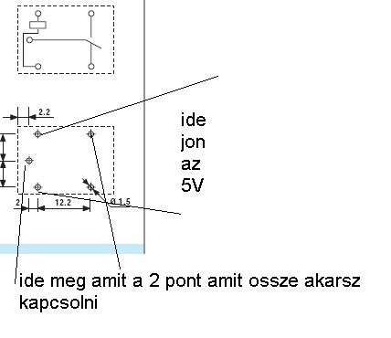

Egy ilyen 5v-os relét szeretnék bekötni úgy, hogy egy termosztát jelére zárjon egy 12v-os áramkört. Ha valaki tudna segíteni egy mórickarajzzal, hogy mit hova kössek, azt nagyon megköszönném!
(#) Stefan válasza laci990 hozzászólására (») Jan 12, 2010 /
Így kell bekötni
(#) laci990 válasza Stefan hozzászólására (») Jan 12, 2010 /
Nagyon köszönöm!

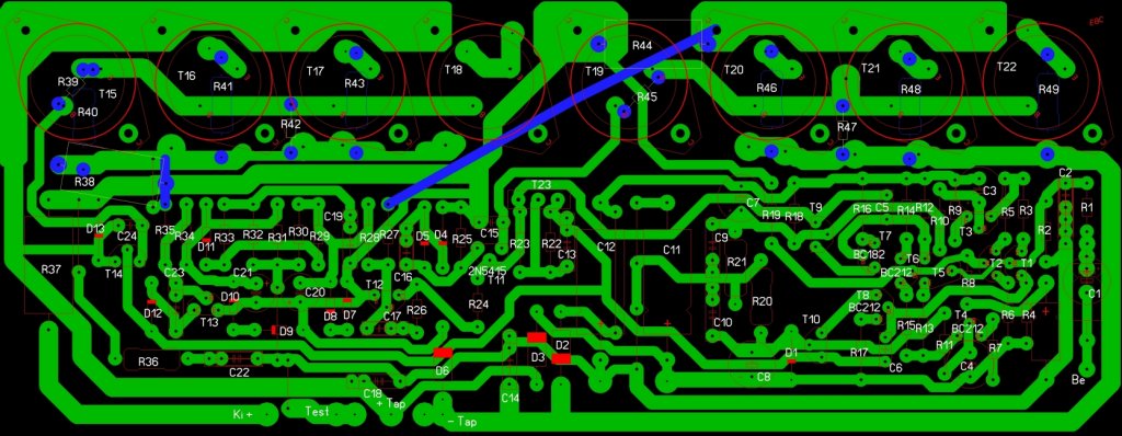

(#) proli007 válasza hapro hozzászólására (») Jan 12, 2010 /
„Hogy érdemes neki kezdeni?”
Nagy türelemmel, és kellő lendülettel...
Én az általam használt programmal szoktam az ilyennek nekifogni. Az is hosszan tartó, de viszonylag kicsi a hibalehetőség.
- Lerajzolom mérethelyesen a nyák körvonalát.
- Leteszem az összes alkatrészt a PCB tervezőben, úgy ahogy látom, kb. arányosan. (vagy méregetek egy raszteres papírral.)
- Megtükrözöm a rajzot, és megfordítom a nyákot. Vékony vonalakkal lemásolom a nyák rajzolatát. (Nem mérvadó hogy néz ki, milyen vastag a vezeték, csak minden oda menjen ahol a valóságban.)
- Készítek egy alkatrész listát (BOM), majd egy összekötő listát (NET-list) a programmal. (Ha tudom, hogy a GND és tápfeszültségek hol vannak a nyákon, akkor a Net-lista készítés előtt ezeket a hálózatokat elnevezem, hogy ne sorszámot, hanem már az általam hálózati nevet kapja.)
- Nyitok egy új SCH lapot és a listában szereplő összes alkatrészt sorba leteszem a rajzra.
- Beimportálom a Net-listát, és bekapcsolom a gumivonalazást. Ekkor már látom ki hova megy. És elkezdem rendezni az alkatrészeket a lapon.
- Ha pld. kikeresem a GND-re menő alkatrész lábakat (egy kattintás) akkor elhelyezem rá a GND jelöléseket. (Ha valami túl sok helyre megy, akkor gyanakodni kell, hogy az táp. Oda is el lehet helyezni a táp jeleket) Így már lényegesen csökken a gumivonalak száma, hiszen most már csak a jelvezetékek összekötései látszanak.
- Ha minden az "optimális" helyén van (mert azért van elképzelésed is az áramkörről) akkor behuzalozom. Közben a gumivonalak - a helyes összekötések miatt - tűnnek el.
- Ha kész vagyok, akkor a Net-listát összevettetem a kész rajzzal a programmal. Ha nincs hiba, jó a rajz.
És már kész is vagyok...
De egy manuális trükk: Savas filctollal megjelölök minden forrasztáspontot (különböző színnel), ami a GND-re - tápokra megy. Így visszarajzolásnál, nem nézi percekig az ember hogy az alkatrész lába hova megy, miközben csak a GND-re... Sőt így könnyebb tájékozódni is nyákon
üdv! proli007

(#) hapro válasza proli007 hozzászólására (») Jan 12, 2010 /
Ezt a programot nem ismerem, marad a manuális rajzolgatás, és többszöri után ellenőrzés. Egyenlőre a kitartással nincs gond, alkatrészek száma sem eget verő, olyan 100-150, mivel most már megjelöltem őket.
Nekem adott pár fénykép a komplett nyákról, és a scannelt kép a nyákrajzról. Ez utóbbit fordítottam meg, és ráraktam az alkatrészeket a megfelelő forrpontokba, összekötöttem a nyákrajznak és fényképeknek megfelelően.
és most a fóliaoldalból és fényképekből kutatom vissza a kapcsolási rajzot. Gyakorlatilag csak ellenállás, kondenzátor, dióda, és tranzisztor amiből áll, a probléma az, hogy elég sok van belőlük.
Azon meg elgondolkodtam, hogy gyakorlatilag csak hibázhatok. Tehát ha nem minden és mindig tökéletes, akkor hiba van, így adok 50% esélyt a végeredményre, de inkább 51-et.
