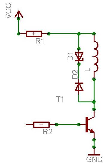

(#) dugabácsi hozzászólása Nov 18, 2009 /
Összedobtam léptetőmotor vezérlésre egy kapcsolást ezen link alapján:http://kvarc.atw.hu/model/step4ax/step4axhu.html
Paraméterek:
Utáp=12V Umotor=5.5V Im=0.78A R=7ohm
Re=5.07ohm P=6.43W Ucemax=25V Uz=9.9V. A tranzisztorok bázisa 0 5V-ot kap.
Szerintetek ez így jó?
Válaszokat előre is köszönöm
Dok1.doc
(#) Sir-Nyeteg válasza dugabácsi hozzászólására (») Nov 18, 2009 /
Nagyon rossz!
Hasonlítsd össze egy netes, kész rajzzal!
Zener-feszültséget csökkentsd jobban, Zener rossz helyre csatlakozik!
P szerintem rossz eredmény. Két teljesítményellenállást használj. Ennek az értéke is rossz.
Szerintem...
(#) dugabácsi válasza Sir-Nyeteg hozzászólására (») Nov 19, 2009 /
A kapcsolást ezek alapján csináltam:http://www.hobbielektronika.hu/forum/files/47/475977924874650198594699c3ed29aa.jpg
http://www.hobbielektronika.hu/forum/files/0d/0d49488b5427deb95de06...19.jpg
Pontoson akkor hova kellene bekötni a Zener diódákat?
Az Re értékét az (Ut-Um)*Im képlettel számoltam. Nem ezzel kell?
(#) Sir-Nyeteg válasza dugabácsi hozzászólására (») Nov 19, 2009 / 1
Ilyen ábrákat még nem láttam, végülis nem rosszak, csakhát:
-zenert a tápfeszültségre szokás kötni, nem a tekercsés az ellenállás közé, legalábbis én még csak így láttam.
-R=U/I Ez a full R, ami kell, ebből még levonva a tekercs ellenállását, megkapod a R értékét. 12/0,78=15,4 Rl=7, Így R=15,4-7=8,4ohm
P=U*I=(12-5.5)*0,78=5.07W
Uce-(5 vagy 10V)>(Utáp+Uzener+Udioda)
Több vezérlési mód létezik, ha te a hullám (wave)-et akarod használni, akkor elég egy ellenállás is. (Ez annyit takar, hogy mindig csak egy (és csakis egy) tekercs van gerjesztve.)
