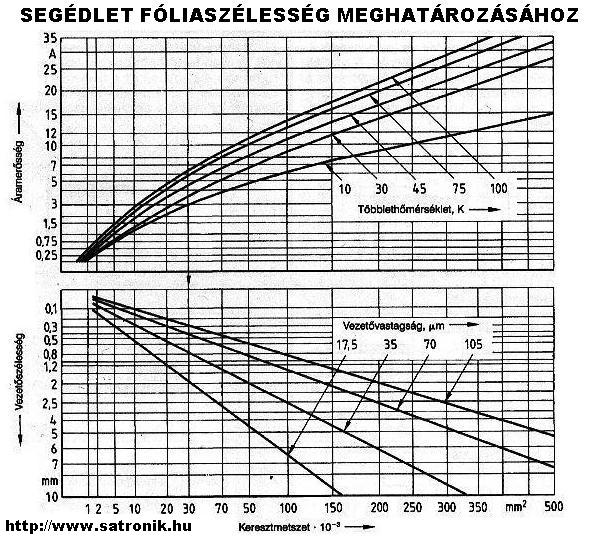

(#) Dani494 válasza akos_b hozzászólására (») Dec 9, 2009 /
Nyák szélesség.
A relékre rá szokták írni hogy mekkora áramot illetve feszültséget tudnak kapcsolni.
Ha mégse írták rá,akkor szokott lenni adatlapja a relének(a relé egyik oldalán egy betűkkel kombinált számsor).Keress rá.

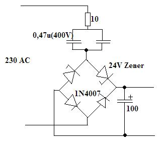

(#) Dani494 válasza Pulyka hozzászólására (») Dec 10, 2009 /
Én a lenti kapcsolással próbáltam 35mA-rel.
Nemrég szétszedtem egy időzítőt,annak a reléje is transzf.nélkül kapta a 24V-t,bár volt néhány tranzisztor és ellenállás meg dióda(gondolom én 12V-ból generált 24V-t)
Valamint ötletek.
Továbbá ledes 230 ld.másik csatolt kép.
(#) Pulyka válasza Dani494 hozzászólására (») Dec 10, 2009 /
Köszi Szépen.
Bár a második csatolt képen van némi hiányosság a számomra... :S
Az ellenállás 10 mi?
Ohm,Kohm?
A zenerek elötti kondik mindeggyike 0,47µF/400V-osak?
És az elektrolit kondi 100 mi?
De ez gondolom uF(mikro)
Eggyik,amiért ezt a fajta táplálást használnám,hogy nincs is sok trafóm(bontottak ),a másik,hogy ilyen csekély áramigényre nem szeretnék "elpazarolni" egy trafót.
Köszi
