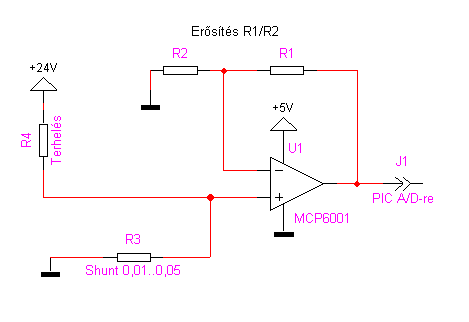

Ha a mérendő áramkör GND pontja egybe esik a uC- es mérőeszköz GND pontjával, akkor biztosan működni fog, ha nem esik egybe akkor szerintem problémás, de ebben bizonytalan vagyok. Ezen a linken láthatsz egy működő megoldást, ezt watt fórumtárs rajzolta. Én inkább azt a megoldást preferálom, amikor differencia erősítőként használva (különbségképző) mérjük a söntön eső feszültséget, mert abban a kapcsolásban nagyobb a közös-módusú elnyomási tényező, ami kedvező a külső zavarokkal szemben. Hátránya, hogy egy picivel nagyobb tápfeszültséget igényel, mint a ME bemenetein GND- hoz képest levő feszültség maximális értéke. Itt a HE- n is láttam már témát, ami áramméréssel foglalkozik, esetleg nézz körül ott is kapcsolási rajz ügyében.

(#) frecsko válasza El_Pinyo hozzászólására (») Feb 3, 2010 /
Ilyenre gondoltál?
untitled.pdf

(#) El_Pinyo válasza frecsko hozzászólására (») Feb 3, 2010 /
Igen. Ha az X2-2 csatlakozáson levő test pont megegyezik a mérő áramkör GND pontjával, akkor biztosan működni fog.

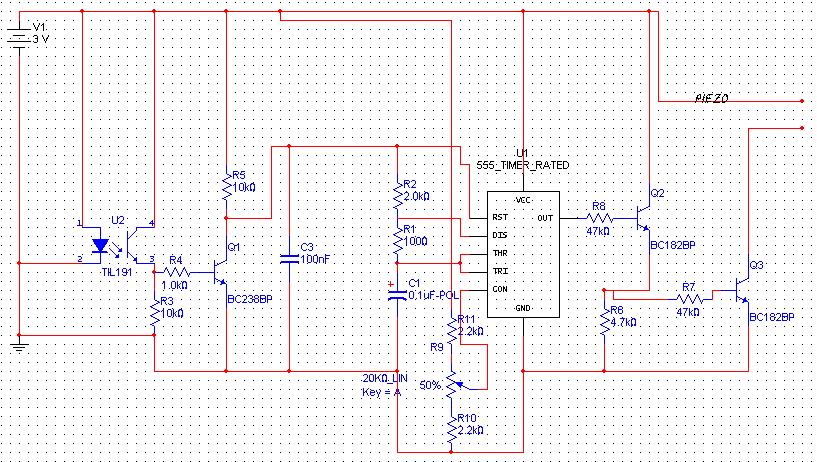

(#) kenny201 hozzászólása Feb 3, 2010 /
Segítséget szeretnék kérni hogy van egy kapcsolás amit megszeretnék csinálni (elektromos kapásjelző) csak van benne egy til191 alkatrész ami elvileg érzékelnél egy lyukacsos tárcsa segítségével hogy kapásom van. Azaz ez az alkatrész 4 lábú és nem tudom eldönteni hogy ezt az eszközt most meg kell majd világítanom leddel vagy alapból van benne egy led ami világítja de akkor meg hogy veszi azt hogy forog a kerék. Ha tud nekem bárki segíteni akkor mondja el hogy hogy tudnám ezt kivitelezni. És ne haragudjatok hogy ilyen hülye kérdést teszek fel csak nem nagyon értek hozzá
Előre is köszi a választ.
(#) sprofan válasza kenny201 hozzászólására (») Feb 3, 2010 /
A TIL191 egy opto, neked pedig nem az kell hanem egy résopto, de gondolom a rajzoló csak így tudta ábrázolni. Van benne egy led és egy foto tranzisztor, dióda, vagy infra dióda, típus függő. A led-el szembe van az érzékelő, e közé jön be a tárcsa, amin ha átvilágít a led és a vevő érzékeli a fényt akkor elindítja az 555-öt, ha nem akkor pedig nem kapcsol. Én viszont nem ajánlamnám ezt a megoldást, mivel nem teheted csak nagyon nehezen vízálóvá a szerkezetet. Ennél jóval egyszerűbb ha a tárcsára felpakolsz 2 mágnes, a műanyag házon belülre pedig egy hall szenzort vagy reed csövet, ami a műanyag szigetelésen/burkolaton keresztül is érzékelik a mágneses tér változását.

(#) proli007 válasza kenny201 hozzászólására (») Feb 3, 2010 /
Nem tudom honnan szerezted a rajzot, de.. hát itt ezer baj van.
- A TIL191 Nem optokapu, hanem optocsatoló. ezzel nem fogsz érzékelni egy tárcsát. Az optokapuban (mint az optocsatolóban is) benne van egy Infra dióda (mint adó) és benne van egy fototranzisztor (mint vevő). Tehát ennek is négy lába van, de a kettő közötti tér az szabad. Azaz van egy rés a kettő között. Ebben foroghat a tárcsa. pld.
- Az Infra Led előtt, nincs előtét ellenállás. Szép áram fog átfolyni rajta. Egyébiránt is minden el van itt követve, hogy a fogyasztása az áramkörnek nagy legyen.
- De a tárcsa nyugalomban állhat bárhol. Lyuk lehet a résben, takarhatja a rést, vagy félig takarja. Tehát ennek információját kell feldolgozni. Ha elmozdul a tárcsa, akkor van jelváltozás. Ezzel az impulzussal kell egy monostabilt indítani, azért, hogy ha egy pillanatra van változás, akkor is jelezzen egy ideig. Ennek kimenetének kell vezérelni (kapuzni) egy astabilt, ami majd a hangjelzést adja. A hang magasságot és a hangerőt állíthatóra kell kialakítani.
Szóval nem akarlak lebeszélni, de én vettem egy ilyen szerkentyűt, a piacon kb. 1000Ft-ért, még elemet is adtak hozzá. Ebben kb. egy IC van, és olyan kicsi a fogyasztása, hogy az elem két évig bírta. (persze többet állt mint járt.) De a leg vacakabb 9V-os elem is már 300Ft. Ennek fényében nem érdemes töpizni vele. Mert mire a dobozt elkészíted.... A mechanika olyan egyszerű, hogy semmi jó nem néz ki belőle és még is működik! A profi vízmentes 20eFt-osnak sincs semmi értelme, ha esik letakarod egy zacskóval.. Persze nem kell velem egyetérteni.
üdv! proli007
