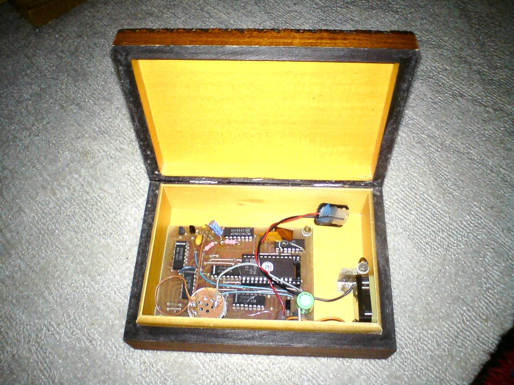

Csak gondolatébresztőként, a doksi az már rég nincs meg... Úgy 25 éve örültünk, ha egy kis UV EPROM-ot sikerült megtöltenünk az általunk írt tartalommal... 5 bit a hangmagassághoz, 3 meg a hosszúsághoz... És proci nélkül működött, igaz, hogy négyszögjellel küldte a hallgatóbetétet... Én is a menyasszonyomnak építettem...
