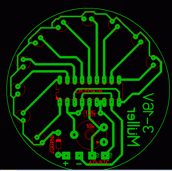

Sziasztok,elkészítettem ezt a kapcsolást és tökéletesen müködik.Szerintetek egy 2ütemü motor nemfogja zavarni a müködését??Köszi

(#) pumoka válasza Patesz hozzászólására (») Feb 16, 2010 /
nem fogja!

(#) peter1995 válasza Patesz hozzászólására (») Feb 16, 2010 /
A bemenetet azt értem de a másik 2re mit kell kötni.?És a poti mihez kell rá?Csakmert engem is érdekelne gy ilyen kapcsolás csak érdeklődök.Bővebben: Link
(#) mineral válasza peter1995 hozzászólására (») Feb 16, 2010 /
A tápfeszültség ugye adott. A másik két pontra egy 47Kohm-os NTC kell. ilyen.
A potméter az kalibráláshoz kell. Azzal tudod beállítani, finomhangolni.
(#) peter1995 válasza mineral hozzászólására (») Feb 16, 2010 /
Értem és honnan kapja a jelet?
(#) proli007 válasza peter1995 hozzászólására (») Feb 16, 2010 /
Az NTC ellenállás értéke, a hőfok változással együtt változik. Így ezzel egy időben változik bemenetre jutó feszültség. A Led kijelző, tulajdonképpen ezt a feszültséget méri..

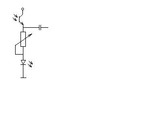

(#) Szpidi válasza kendre256 hozzászólására (») Feb 16, 2010 /
Szia! Nem a vaku összes villanás számát szeretném megszámolni, hanem egy olyan slave vakut szeretnék, amit a gépen levő vaku fénye vezérel.
De az a gond, ha elővillantást használok, mert villog ötöt a gép, mire exponál is.
Úgyhogy ezeket kellene megszámolni, és csak akkor villantani a slave-et, mikor exponál. Majd reset és következő számolás. Persze kapcsolható mondjuk 1 és 5 között a számláló.
A problémám az, hogy nem tehetem a fototranyót a vakura, mert akkor használhatnék kábelt is....
A kérdés, hogyan lehet egy fotótranzisztort mindig a legnagyobb ellenállásváltozás határára állítani? (ezzel az impulzussal tudok számlálót indítani) Hogy lehet ezt ellenőrizni? (pl. sorbakötött led világítás megszűnése?-nem vezet) Nem baj, ha mondjuk egy potival kell állítani, csak egyszerű legyen- magyarul akkor legyen visszajelzése
Ja és 2,6V áll rendelkezésre.
Valami hasonlóra gondoltam, mint a csatolt kép.
Csak akkor vezet a tranyó, ha a dióda nyitási feszültségét eléri, viszont akkor hirtelen és a kondin ott lesz az impulzus. A beállítás potival.
Szerintetek működhet?
