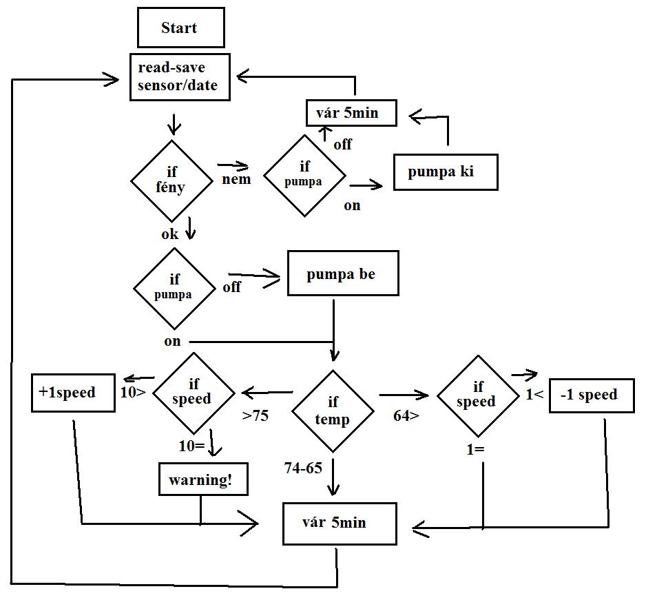

(#) Sick-Bastard hozzászólása Feb 17, 2010 /
Egy komolyabb fába vágtam pár hete fejszémet.
Egy vezérlő tervezésébe fogtam.
Eredetileg csak a tervezésben lévő napkollektorokhoz (nem napelem, hanem vizet melegítő kollektor) terveztem, ám közben másik alkalmazási területet is találtam neki. Ez pedig az akváriumaim vezérlése lenne.
Gondoltam inkább kikérném, véleményeiteket a kapcsolásról, hogy milyenre is sikerült, ill h egyáltalán életképes e...
Így a kapcs rajzot (suncollektor pdf), meg a program vázlatát is feltöltöttem.
Vélemény?
