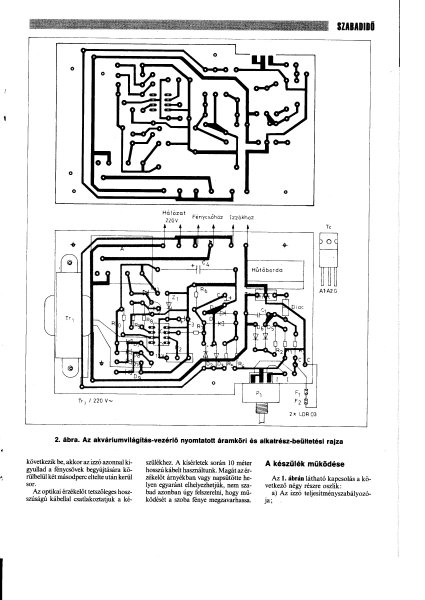

				Hello! Az akvárium világítás egyszerű! 2db neon és 2db 40W-os melegfényű izzó. A kapcsolás úgy működik, hogy érzékeli a kinti fényt és amikor sötétedik akkor lekapcsolja a neonokat de az izzók még világítanak. Ahogy sötétedik oda kint úgy halványítja az izzókat teljesen amíg el nem alszik és odakint sötét van. Ez azért kell, hogy a halakat ne érje stressz hatás amikor világosból hirtelen sötét lesz.Van ilyen kapcsolási rajzom ha kell csak írj.Én nagyon régen megépítettem már ezt és tökéletesen működött.
				SZIA AZERT A KAPCSOLASERT NAGYON HALAS LENNEK
				Ok! Holnap be hozom a műhelyből és küldöm!
				koszi de kicsit sokat nem lehet kivenni belolle  valakinek nincs meg nagyobba?
				koszi de valaki nem tudna elkuldeni ennek a kapcsolasi rajzat nagyobba???
				Ha tudsz várni akkor hazamegyek és el küldöm jobb minőségben!
