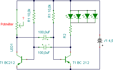

Sziasztok mellékeltem egy kapcsolást és ebből ledes stroboszkópot akarnék csinálni aminek lehet szabályotni a vilogási sebeségét. Csak nem tudom hova kel be kötni a poti 3 lábát a képen ? jelel jelöltem meg előre is köszönöm a válaszotokat.
(#) moltam válasza golem hozzászólására (») Feb 24, 2010 /
Ebben a rajzban vannak hibák. A ledek fordítva vannak. A két 10k helyére (R1) egy egy 5k s ellenállás + sorba vele egy 5k s poti. A poti középső lábát és az egyik szélsőt kell bekötni. A kimaradó lábat pedig rákötheted a középsőre. Így a kitöltési tényező is szabályozhatod.
A két elkó is fordítva van.

Bocsi a rajzért módositva volt. Így gondoltad? Csatoltam a rajzot
ha esetleg nem jó valami akkor szerkezd ezt átt ugy ahogy te gondoltad
(#) pumoka válasza golem hozzászólására (») Feb 24, 2010 /
Helló!
Ez miféle stroboszkóp lenne?
Ez egy mezei astabil multivibrátor.
A trannyókat nem kell megforgatni. Google vel találtam neked egyet.Bővebben: Link
(#) pumoka válasza moltam hozzászólására (») Feb 24, 2010 /
Ez amit belinkeltél ez P-s tranyókkal van. A BC 182 az N

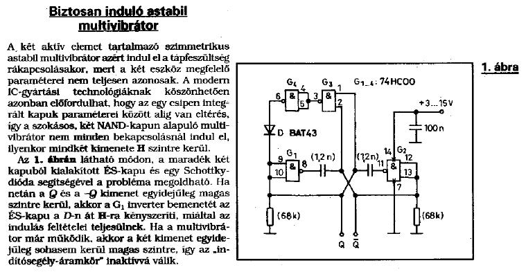

(#) SKY hozzászólása Feb 24, 2010 /
Helló!
Ez az astabil működik 500KHz-en is?
(#) Action2K válasza (Felhasználó 13571) hozzászólására (») Feb 24, 2010 /
És milyen jól betudja zavarni a TV-t. 10m-es körzetében senki nem fog kábeltévét nézni. Olyan szép csíkos lesz tőle. De sokat ne teszteld, mert a szomszédok, vagy a tesód nem fog örülni neki.

(#) SKY válasza (Felhasználó 13571) hozzászólására (») Feb 24, 2010 /
Kösz az infót! Még annyi, hogy más kapuval+schmitt triggerel is működik a kapcsolás, valamint a frekvencia szabályzása 1 potival megoldható?
