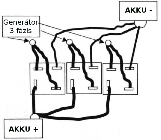

Az enyém sem,mert nincs rajt generátor.Már itt a gyanta csak most dolgoznom kell és nem érekrá kiöntení.A tekercsek bekötésénél,egyenirányításánál úgyis szerettem volna a segítségedet kérní.
Ha 3 fázisod van, akkor ez a legjobb egyenirányítás.
Ez nem volna jobb megoldás? Így magasabb a fázisfeszültség is, meg csak 6 diódán esik feszültség.
Ezek a diodák milyenek azaz mi a paraméterei mert akikkelvel beszéltem idáig itt nálunk nem tud semmit ezekről.
Most találtam komplett dioda hidakat abból akkor Pl. elég egy 15A / 600V

A három fázishoz három fázisú diódahíd kell.
Az olyan mint amit te raktál fel pár megszólalással ezelőtt.
Amit én tettem fel fotót az nem diódahíd. Az 6 db nagyáramú, nagyfeszültségű diódából készült három fázisú Graetz kapcsolás egy nyomtatott áramköri lapon szerelve.
Akkor ez mi "három fázisú diódahíd"??

Köszönöm a választ a diódák tipusát meg írnátok?A tekercsek másik végét hova kell kötní?Esetleg egy rajzot feltennétek a tekercsek össze kötéséről,mindenképp kint (gyantán kivül)szeretném megoldaní.
Diódahíd egy komplett szerelt egység .
az hogy hány fázisú,attól függ mennyi "váltóáramos" kivezetése van. a 3 fázisú 5 kivezetéssel rendelkezik.Ebből 2 a pozitív,és negatív. Nagyon jó hidakat gyártanak,nem ritka a 30-50 amper terhelhetőségű sem.

Ez pl. jó?
KBPC 3506 Diódahíd 35A / 420V QF
A legnagyobb amit találtam:
B1000C50000F 1000V 50A http://www.hqelektronik.hu/info/hu/b1000c50000f.html
A 608682 ben már feltettem a rajzot. A tekercseid egyik végét kösd össze (csillag kapcsolás) a másik három végét pedig a három fázisú Graetz-re.
