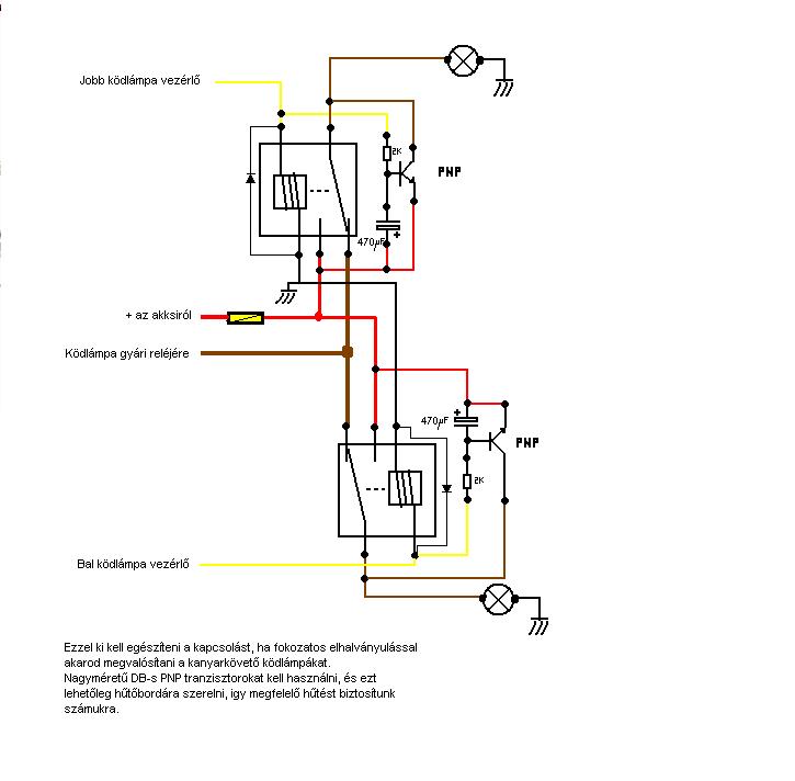

Az alapmegoldás oké, de nekem olyan kellene ami nem lekapcsol hanem elhalványodik, tehát relé kilőve. Volt egy tranzisztoros megoldásom az elhalványodó lámpára, csak sajnos a tranzisztor nem nagyon bírta volna a nagy áramot, pár oldallal arrébb fel is raktam a kapcsolást.
Valakinek van valami ötlete, megoldása, vagy felejtős a dolog?
Bocs hogy nem válaszoltam vissza eddig, de sajnos nem mindig voltam netközelbe. Olvasgattam a hozzászólásokat, hát nem a ködlámpa fordul, hanem azon az oldali ködlámpa kapcsol amerre kanyarodunk, és igen 180 fokba világít a jó ködlámpa, de láttam én már olyant is ami nem világít még 10 fokba se és 2méter a max hatótávolsága az az ilyen olcsó kinai utángyártottra gondolok de a megfelelően beállított gyáriakkal nincs gond azokkal lehet látnixD A lényeg hogy ha valaki ennyire ragaszkodik az irányjelzős megoldáshoz akkor ne hagyja figyelmen kívül az elekadásjelző kapcsolót se, mert azon keresztül megy ott az áram, legalábbis a kispolszki kivételével szinte minden kocsibaxD de gondolom nem kispolákba fogja ez senki se szerelni ![]() Na a lényeg én szerintem az irányjelzős megoldás az fél megoldás. Feltettem ide múltkor egy kapcsi rajzot, az a legegyszerübb, és mikrokapcsi kell hozzá amit a kormányösszeköttető kapcsol és természetesen jó vizhatlan szigetelés ami alapvető. Kifejtem miért nem jó megoldás az irányjelzős: azért mert pl alagutba nem használunk indexet az ut fordulatakor ha ugyanugy megyünk ahogy fordul az út és ittis ugyebár látni akarunk h mi van elöttünk (remélem érthető mindenki számára) na az a lényeg hogy kell időzitő minden megoldásban az indexesben is, gondolkodjatok csak az index 1percbe kb 80at villog, magyarul impulzusokat ad, ide meg folyamatos jel kell, hogy ne együtt villogjon a ködlámpa az indexel, hanem világítson, és ha vissza engedjük az indexkart akkor kb még 3másodpercig világítson. Ja és kitérnék arra, hogy ha utánna lekapcsol rendesen, nem pedig fokozatosan elhalványulva az miért baj? A Fiat bravonál se fokozatosan halványul el, hanem relé vezérli és lekapcsol. Amugy csak megjegyezném hogy egyik ismerősöm nemrég vett új bravójában már fel is lépett a hiba, és folyamatosan világít a jobb ködlámpa kikapcsolhatatlanul menet közben, na ezért viszont a rendőr büntet azért kell egy kapcsolót közbe rakni, hogy netán hiba esetén ki lehessen kapcsolni. Amugy bocs h most nem rakok fel ujabb rajzot, de felesleges tovább bonyolítani fokozatos elhelványulással szerintem mert nagyobb a hibajelentkezősége. Jó munkát mindenkinek hozzá a megvalósításhoz, de szerintem inkább a kormányösszeköttetőre csináljátok, higyjétek el sokkal jobb úgy
Nekem pont az elhalványulós része miatt érdekelne a legjobban, megmondom összíntén, inkább optikai célból kellene, mint praktikum.
Volt egy FET-es megoldás is, azzal nem lenne lehetséges?
Akkor most felteszek ide agy kapcsolást, ami úgy müködik, mind ahogy leírtad, remélem hasznára lelsz. Sok szerencsét a kivitelezéséhez, bár nem túl bonyolut.

És milyen kapcsolást tudtok arra, ami pl. elbírja egy ködlámpa 10 A-es áramát, relé nélkül?
