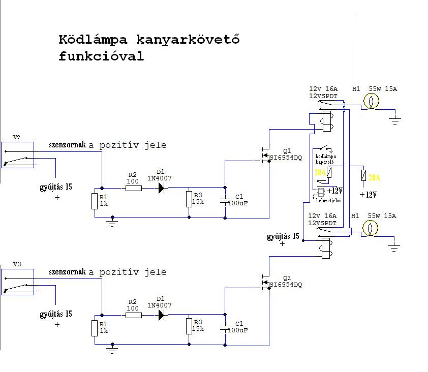

(#) Silious hozzászólása Dec 23, 2009 /
Elkészítettem és leszímúlálltam egy "elvileg" működőképes kanyarfény kapcsolást.
Működése:
Az adott oldali indexről kapja a kb. fél másodperces pozitív jelet, majd ezután a tranzisztor nyit, és kb. 4másodpercig zárja a relét (r3-al változtatható az idő), és így világít az adott oldali ködfényszóró, majd lekapcsol.
Kérdésként szeretném feltenni, hogy hogyan lehetne kiegészíteni a kapcsolást, hogy:
1- Ha felkapcsolom a ködfényszórót, és a kanyarfény is áramot ad, ne sűljön le az egész.
2- Van arra megoldás, mint a mercikbe, hogy ha letelik a 4 másodperc ne egyből kapcsoljon le, hanem szépen elaludjon a lámpa, gondolom ez nem relés megoldás, hanem akkor?
Előre is köszönöm a segítséget
(#) zandriis5 válasza Silious hozzászólására (») Dec 23, 2009 /
A kanyarfény kapcsolását nem az irányjelzőre kellene kötni, hanem a kormány rudazatra valamilyen szenzort amiből 2-ő kell, ez figyeli a jobbra balra fordítást...
Azért s ejó az irányjelzőre kötni mert ha elakadásjelzőt kirakjuk, akkor mindkét ködlámpát felkapcsolja, ami nem jó és felesleges.
Ha felkapcsolod a fényszórót és a kanyarfény is áramot ad akkor nem fog kiégni az egész, mert +áram halad át az egészen így nem történik semmi, fényszórók világítanak.
Ami a Mercikbe van megoldás, az az elhalványulás, azt Fettel megoldható talán 2db IRF-630assal szigorúan hűtőbordán.
Kiegészítem a kapcsolásodat, inkább így kéne elképzelni
csak a 2szenzort kéne valahogy kivitelezni ami a kormányzást figyeli, a többi nemgond, és ha elhalványulással kéne lekapcsolnia a ködfényszórónak, akkor berakható az irf 630as pluszba, vagy egy BD 250es tarnyó és kondi és ellenállás, amint elenged a relé a lámpa halványulni kezd.
(#) Silious válasza zandriis5 hozzászólására (») Dec 24, 2009 /
Ennyire igazából nem akarnám túlbonyolítani, viszont ez az IRF-630-as megoldás eléggé érdekelne, csak erről a részéről tudnál mutatni egy kapcsolást, hogy hogy is kellene?

Kicsit átgondoltam zandriis5 írását, és ez alapján elvileg van 2 lehetséges megoldás, maradtam az indexes jeladásnál....
(#) zandriis5 válasza snakesix hozzászólására (») Dec 25, 2009 /
Várj snakeix
Én is a fiátból indulok ki, mert azé a legegyszerübb. Kb 3 féle megoldást alkalmaz a Fiat, ami ismerős. Ugyebár amibe van city gomb a városi kormányzás rásegítőben, ott elektronikus szervóról beszélünk.
1. Az elektronikus szervónak van egy apró vezérlőegysége a biztosítéktáblánál a kormány alatt, a grande puntonak piros színű, kis relé alakú, az új bravónak meg világoskék, valamivel nyagyobb mind egy relé, 5lába van. Na ha valakinek ilyenje van, arról tényleg nagyon egyszerű levenni a jeleket, jobbra negatív jelet ad, balra +ot, de itt is van olyan ami mindkét irányba - ot ad. Ez esetben amit felraktam kapcsolás, ez alkalmazható, de ki kell egészíteni 1 vagy 2db bc 327 es tarnyóval, meg 1 vagy 2db 1K ohm os ellenállással, hogy ott a kapcsolásban + jelet negatívra cseréljük, de ez egyszerű.
Még annyit erről az ecus can busos fiat rendszerről, hogy ez hálaistennek nem olyan, mind a német autóknál, hogy 1kábelen 5-6féle jel megy, és az egész egy computer. Ez nem így müködik szerencsére, jóval egyszerübb. De azért a fiat is compjuterizál, de már 95 ben is hasonlóan kompjuterizált fiátok voltak, gondolok én a Fiat tempra slx-re, vagy a 96-os cromára. Meg nagyjából a régebbi fiatokba igy beszerelhetőek szinte ugyanazok az extrák, amik a mai full extrás bravóban vannak. Én jelenleg ezzel foglalkozom, tényleg nem nehéz. Anno amikor megjelent az új bravoban a kanyarkövető ködlámpa, akkor én nyítottam ezt a cikket, de azóta már rájöttem, hogy ez minden autóba kompatibilis.
2.Na de mi a helyzet, ha a fiatban csak manuális szervó van? Akkor ugye fogaslécekkel kell megoldani, vagy egyszerübb megoldás, ha a korműnyösszeköttetőkhöz berakunk valami nyomógombot mechanikussan, és ha tekerjük a kormányt az a nyomógomb benyomódik, és zárja az áramkört, felkapcsol a ködlámpa a megfelelő oldalon.
3.És mi van a nincs szervó? Hát abban az esetben is ugyanaz mind a 2. pontnál, ugyanugy alkalmazhatjuk a kapcsolást.
Azt az állítást visszavonom, hogy jó az IRF-630-as, mert az nem bír el 55W-ot 12V-nál csak max 30at, és csak negatívot tud kapcsolni, itt meg pozitívra lenne szükség.
Aki ugy akarja megoldani, hogy elhalványodjon annak egy két nagy npn BD-s tranzisztort kell késleltetőként a relé után rakni. Csinálok egy rajzot hozzá, és felteszem aztis. Az nem bonyolút, amit multkor kiegészítettem, ez a legegyszerübb, ennél egyszerübben nem láttam ilyent megoldva. De ha kiegészítem ezzel az elhalványulás késleltetővel akkor ugye mégbonyolutabb lesz, lehet nem fogsz örülni neki Silious
