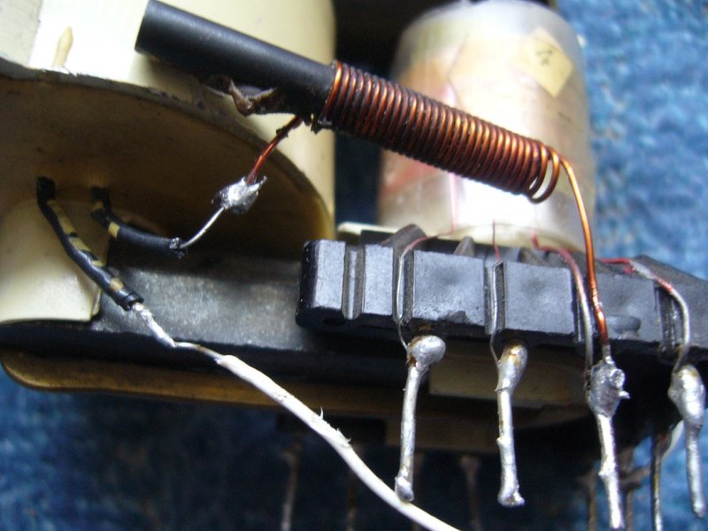

Szia Imi! Leesett az inditótekercsem és olyan szerencsétlenül hogy nem látszik hogy honnan ... és hirtelen elbizonytalanodtam.. jó helyen vannak a dolgok.. a malomkerék jó vezetékén van a kis inditótekercs?
Hello úgylátom sokan vannak most itt... Imi pont nincs..
szia József!
Üdv Gergely! Ha igaz az 1-s lábról ,de nem 100%. Csal este tudnám megnézni. Öreg T
Szia József! Találtam egy régen általam fényképezett képet az eredeti állapotáról és úgy látom hogy nem szurtam el.. igy van a bekötése... betettem próbára.. az eredmény: Van nagyfesz,szerintem kicsit kisebb mint az Orion karikával.. viszont a 25V most 23V-ról indit és 24,7V-on stabilizálódik.. amit még méregettem a képcsőpanelon,ugyanazok az értékek mint az orion karikával Katód:91V segédrácsfeszültség:orion karikával :375V vidivel:280V ..és ez is sipol egy kicsit.. A tápom ugyan 24V és egy cseszett nagy trafó hajtja,amely 12V-os feszeje 2 diódával van egyenirányitva,és egy feszültségkétszerezővel veszem le a 24V-ot... de egyáltalán nem hajtja a sort.. gondolom kevés az áram..
