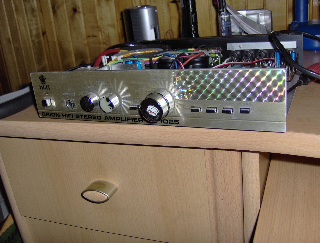

(#) zoly15 hozzászólása Jan 24, 2010 /
Hali mindenkinek!
Mai napon apukám HI-FI-én csiszoltam egy picit.
Potméterek recsegtek
Valakinek feltűnik miért olyan különleges ez az erősítő?

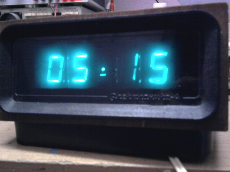

Ma kint voltam egy kirakodón és ott meg egy KÉKES-t árultak de nem kérdeztem meg mennyi zseton.
de azért sikerült venni 150Ft -ért egy orosz fluor csöves órát ami meglepő de működik.
(#) Action2K válasza zoly15 hozzászólására (») Jan 24, 2010 /
Esetleg ez a régebbi modell, s nem az SE 1025 B, hacsak nem lekopott róla a B betű.

(#) zoly15 válasza Action2K hozzászólására (») Jan 24, 2010 /
Bizony, ez a régi modell.
IC-s véggel

(#) Action2K válasza dizi hozzászólására (») Jan 24, 2010 /
„Az ára ,na az a meglepő”
Sokallod?
(#) dizi válasza Action2K hozzászólására (») Jan 24, 2010 /
Ja, adhatta volna egy százasért is...
de túl kapzsinak bizonyult :yes:
