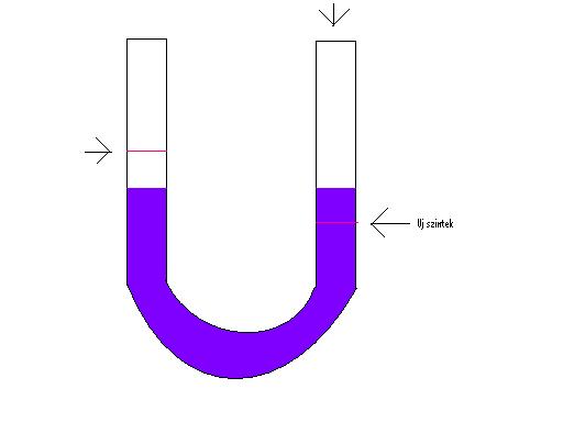

				A kérdésem fizikával lenne kapcsolatos, remélem tudtok segíteni. Adott egy U alakú üvegcső, benne pedig folyadék. A folyadék nyugalmi állapotban mindkét szárban ugyanolyan magasan van. Belefújok az egyik szárba így a folyadék alacsonyabban lesz abba amékbe belefújtam. A kérdésem az hogy hogy lehetne felírni a rezgésidőt?
