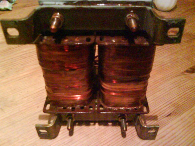

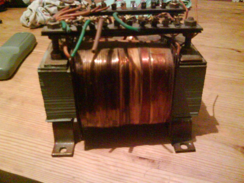

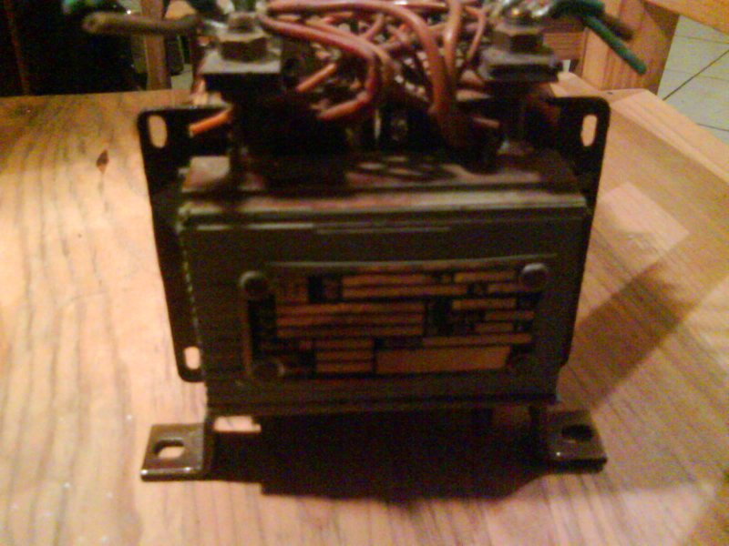

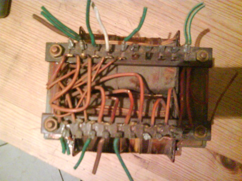

(#) kovizozi hozzászólása Feb 5, 2010 /
Szereztem egy trafót és nem igaszán tudom hogy melyik lenne a primer kivezetése???
Dög nehéz vagy 6 kg.
Ezek vannak a tábláján:
Typ 90/50 Bv.-Nr. 64123
TGL 200-1764 Bj. 80?? (ott a szegecs)
Ue 220v 50-60Hz
Ua 67-40v
Wärm.KI. E
( A többibe nincs semmi vésve)
