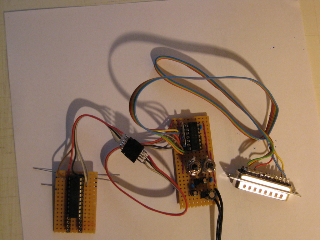

Újraépítettem az égetőt (kép), most már minden esetben biztonsággal felismeri a pic-et, de íráskor hibaüzenetet kapok (kép). A pic-en vpp-n és vdd-n is ott vannak a kondik.
Mi lehet a gond? A winpic800-ban a kód és adat mellett az opciók az mit csinál? Mellékeltem azt is, hogyan áll most. Köszi előre is, ha megvilágosítjátok elmémet.
Póbálj meg másik programot.
Próbáld ki, hogy az adat és a órajel vezetékbe az ICSP csatihoz forrasztasz a test felé 220pF-eket. Próbálj meg másik 7407-et(ne ls-t). Ki tudod próbálni másik PC-n?
Ami programokat felsoroltál a v4 cikkben, úgy láttam csak a winpic ismeri a 16F690-et.
Esetleg tudsz mondani mást is? A 220p-ket kipróbálom, sima 7407-et vennem kell mert csak ls van másik. Az asztali gép amin még próbáltam, magát az égetőt sem akarta felismerni, pedig az ACK állapota változott a vdd kapcsolgatására. De van még itthon több gép is, nem adom fel. ![]() Azt gondolnám, ha már a PIC felismerés rendben megy, akkor mindennek mennie kéne. Idézet: „Azt gondolnám, ha már a PIC felismerés rendben megy, akkor mindennek mennie kéne.” Igen, én is ezt gondolnám! Ebből is látszik, hogy a programok a hibásak, sajnos! Esetleg próbád meg az IC-prog-ot, mintha az ismerné, de most nem esküszöm...
Sajnos nem ismeri.
![]() De hátha a többi tipped segít, illetve ha tudok vele sütni egy 18F2550-et, akkor összedobok egy pickit klónt, elvileg megvan minden hozzá. Winpic opciókról (osc, kalibrálás, id) kell tudni valamit? Idézet: „Winpic opciókról (osc, kalibrálás, id) kell tudni valamit?” Elvileg csak a vonalak polaritásait kell jól beállítani, a többi funkció nem okozhatja az égetés folyamatának hibáját. Idézet: „Próbáld ki, hogy az adat és a órajel vezetékbe az ICSP csatihoz forrasztasz a test felé 220pF-eket.” Így fel sem ismeri a 16F690-et. Idézet: „Próbálj meg másik 7407-et(ne ls-t).” Semmi változás. Idézet: „Ki tudod próbálni másik PC-n?” Másik 2 PC-n még a hardver teszt sem fut le, pedig a vonalak működni látszanak. Minden gép XP SP3 ebből kettő friss telepítés egyéb programok nélkül, végigpróbálgattam a vonatkozó BIOS beállításokat (spp, epp, ecp), windows hardver beállításokat (használjon-e megszakítást). Érdekes, a 18F2550-et nem detektálja a winpic, pedig elvileg ismeri. Kipróbáltam a winpic utódját, a wxpic-et, de egyelőre nem ismeri fel a hardvert. Szerintem dobok fel win98-at valamelyik gépre, fórumokon olvasgattam, hogy a port eléréssel voltak gondok a különböző IO service-ek ellenére is.

![]() Mérgemben összedobtam egy Topi-féle JDM-et, azzal egyből sikerült felprogramozni az összes pic-emet. ![]() De azért kiváncsi lennék a megoldásra, nem hinném, hogy az lpt portok különbözősége lenne a kulcs, 2 notebookon (hp, ibm) és 3 asztali gépen (abit, asus lapok, chieftek, dtk tápok) próbáltam. Hozok haza majd egy pci lpt kártyát, megnézem azzal is, idegesít, hogy ennyi időt öltem bele...
