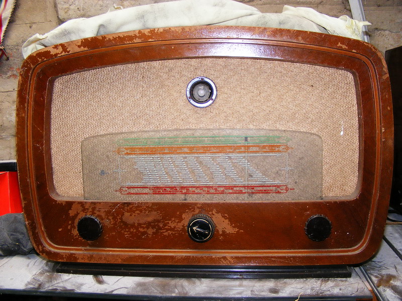

(#) Moszkvai hozzászólása Ápr 11, 2010 /
Tud segíteni valaki, hogy milyen típusú rádió ez?
(#) hatvanasjocó válasza Moszkvai hozzászólására (») Ápr 11, 2010 /
ORION 332 Bővebben: Link

(#) Moszkvai válasza hatvanasjocó hozzászólására (») Ápr 11, 2010 /
Azt lehet esetleg tudni, hogy ebben miért vannak loctal csövek és miért nincs rajta az ORION embléma?
A hátulján pedig 110 voltos hálózati van.
Még nem bontottam meg a saszít, talán az majd többet elárul.
(#) gkari válasza Moszkvai hozzászólására (») Ápr 11, 2010 /
Ebben szinüvegcsövek vannak, ami furcsa, mert ez a tipus ilyen csövekkel nem készült.lehet, hogy más tip. sasszi van benne?
(#) Moszkvai válasza gkari hozzászólására (») Ápr 11, 2010 /
Azt a kis kerek lyukacskát se látom az üveg jobb oldalán.
Valami visszajelző lenne ott? Meg az embléma hiányzik,
amit nagyon furcsálok. Jobb oldalon van egy kék kis jel valami lemezjátszót ábrázol és egy 5-ös szám van rajta, az mit jelent? A saszíról majd csinálok több képet amin jobban látszanak az alkatrészek, hátha kiderül miféle.

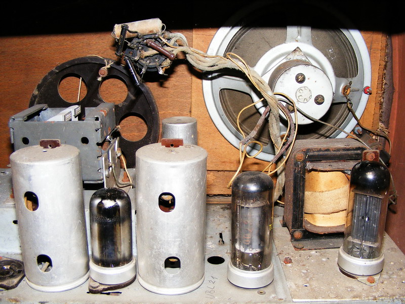

(#) Imi65 válasza (Felhasználó 13571) hozzászólására (») Ápr 11, 2010 /
Zolikám, én azt az egyencsövet UY22-nek nézem.
(#) Moszkvai válasza (Felhasználó 13571) hozzászólására (») Ápr 11, 2010 /
Az egyik UCH21 az biztos/ sajnos el volt törve, de a tetejét megtaláltam amire rá volt írva./ a másik is UCH21 meg UBL21, a többit majd megnézem holnap.Van valami sejtésed, milyen típus?

(#) gkari válasza Moszkvai hozzászólására (») Ápr 12, 2010 /
A kép alapján Orion 311-re tippelek.

(#) hatvanasjocó válasza Moszkvai hozzászólására (») Ápr 12, 2010 /
Amit küldtem az 7 csapos miniatür csövekkel készült , de a tied az a 21-es U szériával univerzális táplálású. A doboz és a sasszi olyan, a csövezés pedig egy variáns. Ha 110V-os hálózatra készítették, akkor lehet, hogy külföldre szánták, vagy azon kevés hazai területre ahol ilyen hálózat volt. Ha megtalálom valamelyik múzeum, gyüjtemény képei közt elküldöm a linkjét. Még egy pár variáns:Bővebben: Link[/url]
2.link[/url]
3.link[/url]
(#) hatvanasjocó válasza hatvanasjocó hozzászólására (») Ápr 12, 2010 /
(#) gkari válasza (Felhasználó 13571) hozzászólására (») Ápr 12, 2010 /
Azért is gondolom, mert a jobboldali cső biztos, hogy UY.Nem lehet, hogy van ott fesz.váltó, csak nem látszik?
(#) Moszkvai válasza hatvanasjocó hozzászólására (») Ápr 12, 2010 /
Csináltam még egy pár képet az aljáról.
Én úgy nézem mint ha átalakították volna a táp részét.
Egy alu lemezzel van elfedve a trafó helye és azon van az egyencső. Az a másik trafó meg szerintem nem bele való.
Lehet, hogy átalakították 220V-ra?
Ahogy elnézem valóban átalakítás, nem csak az egyenirányító csőnél hanem a többi csőnél is látszik. Gyári készüléknél a foglalatokat nem ilyen selejtesen csőszegecselték a sasszira. A kimenőtrafó is kicsit nagyobbnak tűnik ehhez a méretű hangszóróhoz. viszont korabeli átalakításnak tűnik, így ebben az állapotában célszerű felújítani, megjavítani. Nem leltem fel U szériás változatot csak telepes és a miniatürcsöves hálózati tipust.(Orion332B és Orion 332)
A linken lévő honlapon láthatod mindkettőt:Bővebben: Link
A csövek fűtőfeszültségének összege + a soros huzalellenállásból kiszámítható, hogy 220 vagy 110 voltról üzemelt-e?

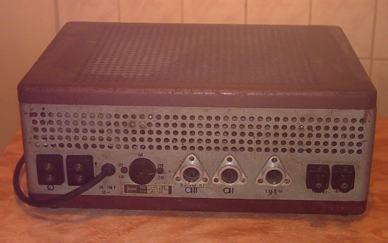

(#) hatvanasjocó hozzászólása Ápr 12, 2010 /
Elektro Akusztikai Gyár, AE 782 rádiós keverőerősítő
1960-ban készült
Csövezése: 3xECC83, 2xEL84, ECH81, EBF80, AZ21
Doboz: vaslemez bordó és szürke kalapácslakkal festve
Mérete: 39x27x14 cm Súlya: cca. 10 kg
15 ohm-on 12W teljesítményű középhullámú rádióval egybeépített keverőerősítő. Két mikrofon, egy lemezjátszó és a rádió jele keverhető. Egyik mikrofon bemenetre beépített elektromechanikus "gong" hangja keverhető. 1.55V vonalfeszültségű ki és bemenettel is rendelkezik. A fellelt példány skálaüvegje hiányzik.
A kérdésem, hogy van-e valakinek skálaüvegje ehhez vagy fényképe, hogyan nézett ki a skálaüveg?

(#) hatvanasjocó válasza newman92 hozzászólására (») Ápr 12, 2010 /
Az lenne a skálaüveg, egy bakelitcsík van a helyén ismeretlen elkövető által! Ha nem kapok akkor megnézem, hogy a forgókondi áttétele mekkora skálamutató mozgást kíván és keresek valamilyen alkalmas hosszúságú műanyag skála"üveget" azért még próbálkozom itt hátha előkerül valami roncsból........
Ebben az állapotban került elő, a forgatógombokat is cserélnem kell eredetire vagy hasonlóra.
(#) Action2K válasza hatvanasjocó hozzászólására (») Ápr 12, 2010 /
Szép példány! Kapcsolási rajzot adjak hozzá? Skálaüvegén még "dolgozom".
