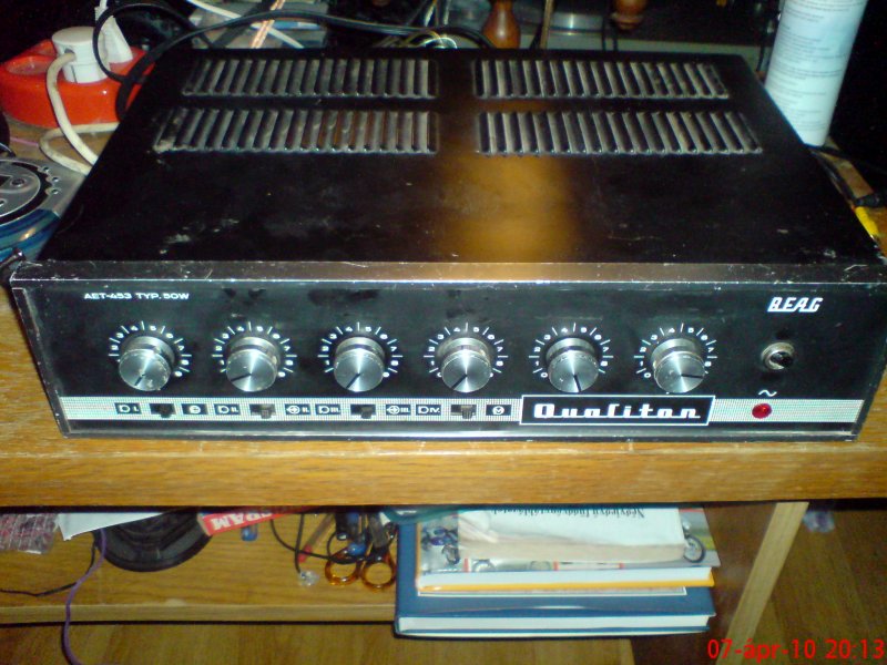

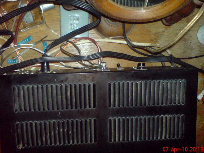

(#) petya54 hozzászólása Ápr 7, 2010 /
Kis hallgatás után egy új szerzemény:
-Beag AET-453
Amit tudok róla: Iskolában használták ami nem is meglepő, mert amiket szereztem infókat azok alapján előszeretettel működtették őket és sikerrel. Van 4-16 Ohm-os és 100v-s kimenete is. 50w van ráírva perpillanat 500wnyi cucc van rá akasztva kb és ő az erősebb, persze fél9kor nem szólhat fullon. Két hibája van: 1, esztétikailag megviselt a szegényke 2, van egy pici alapzúgása de ez annyira nem zavar.
Képek mellékelve.
Üdv:petya

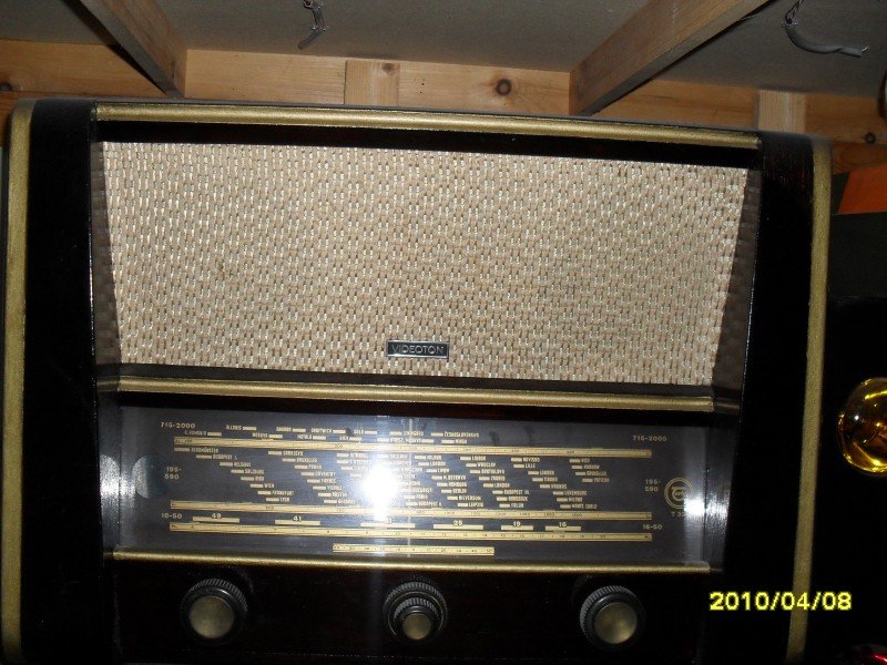

(#) lajos1969 válasza petya54 hozzászólására (») Ápr 8, 2010 /
Ehhez mit szóltok?

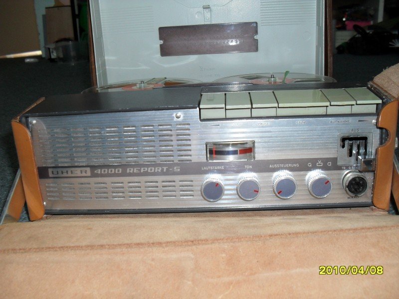

(#) gkari válasza lajos1969 hozzászólására (») Ápr 8, 2010 /
Mindegyik szép.Én a T325-ről levenném a "VIDEOTON" feliratot-amikor a 325 készült, annak a másik gyárnak még "Vadásztölténygyár" volt a neve.Az "Uher" parádés, különösen a kulisszás seb.váltó!
(#) petya54 válasza lajos1969 hozzászólására (») Ápr 8, 2010 /
Szép darabok! Gratulálok valamennyihez!
és egy kérdés: Ha nem tévedek az első képen egy Terta T325 található, mit keres azon a Videoton felirat? Félre értés ne essék nem fikázás, csak van köze a videotonhoz vagy valaki rátette díszként? :hide:

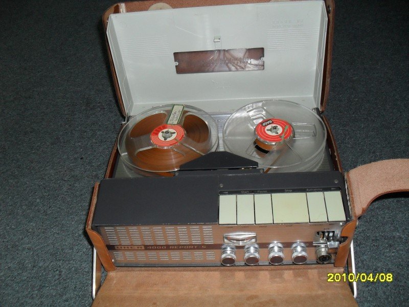

(#) Action2K válasza petya54 hozzászólására (») Ápr 8, 2010 /
„valaki rátette díszként?”
Hát, lehet, hogy annak a valakinek dísz volt, de nekünk igencsak "báncsa" a szemünket.
Az UHER tényleg pompás állapotban van. Lehetséges, hogy a Tertát restaurálták? Feltűnően jó állapotú az arany festése.

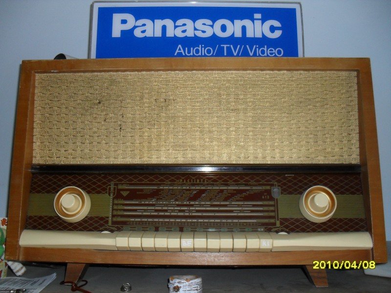

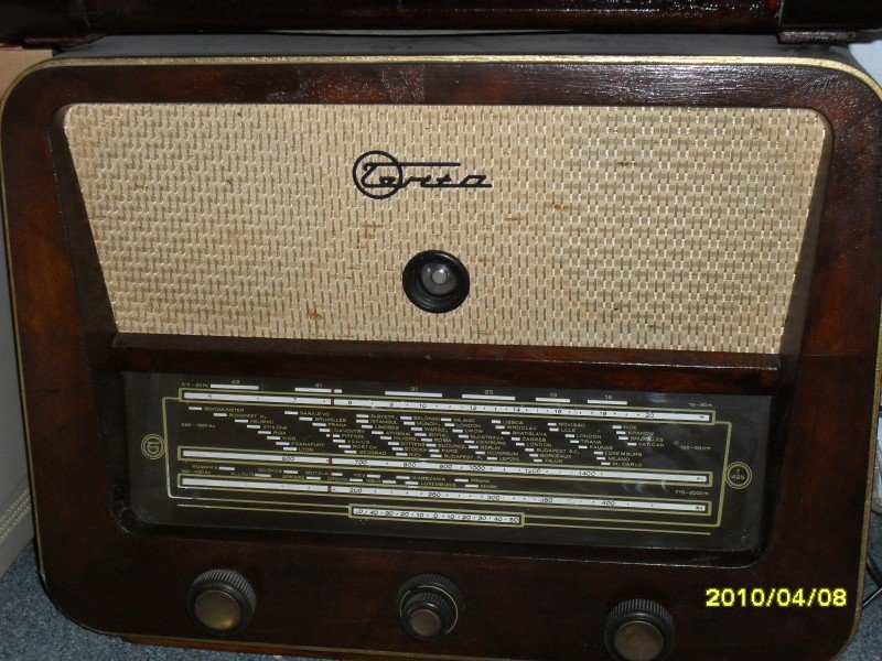

(#) lajos1969 válasza gkari hozzászólására (») Ápr 8, 2010 / 1
Én restauráltam a videoton emblémát csak dísznek tettem rá.
Itt egy másik is meg egy tesla b400-as.
Nagyobb bajunk sose legyen! Grat.a 425-höz is.Nagyon jó a 325 aranycsíkozása-tanusítom, hogy ez is eredeti, mert a Terta ilyet is készített-1958 táján ezeket még gyártották, magam is sokat láttam az akkori Telefongyári MHSZ rádiószakkőr tagjaként.

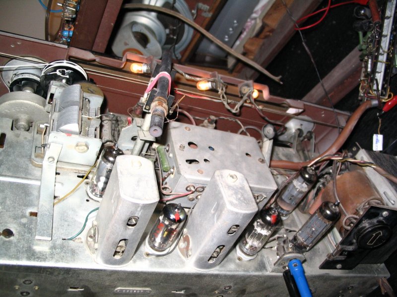

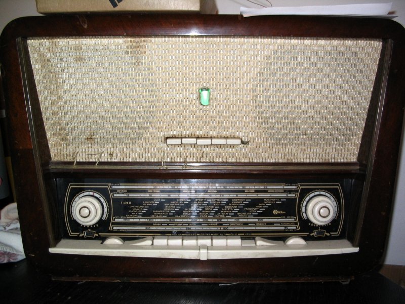

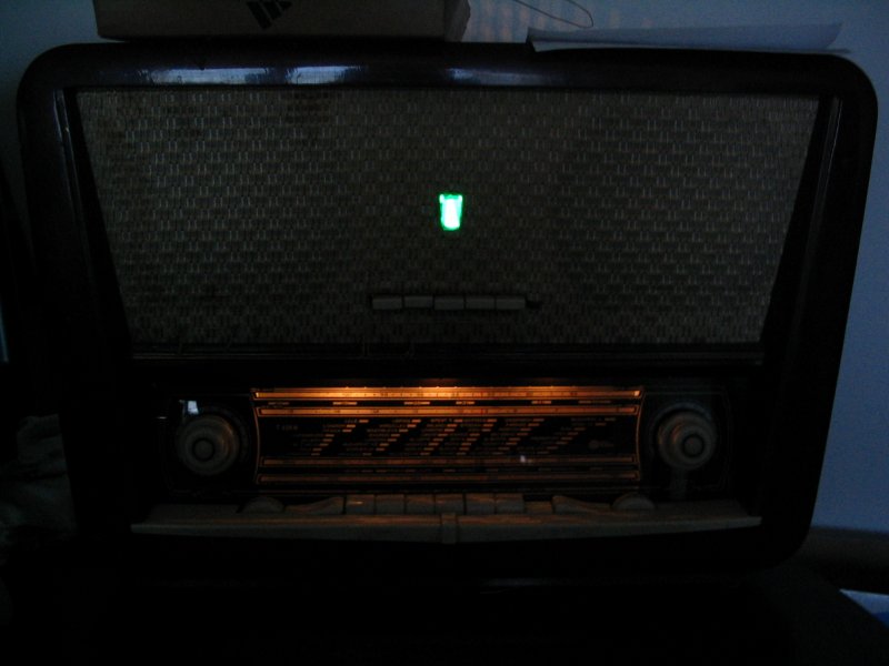

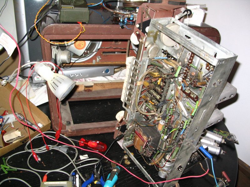

Szervusztok!
Működik a Terta T 528H! Íme pár kép.
Kellemes hangja van, bár át kéne mérni minden kondenzátort, mert a régi Remix papírkondikban már nem bízom és az elkók se lehetnek topon. Bekapcsolás után a melegedéstől elhangolódik. Illetve a regiszter is furán szűr szóló, koncert és beszéd módban. A legjobban a jazz beállítással szól.
Sajnos a hangszóróselyem "viseltes" és a díszek is hiányoznak az elejéről, illetve az alsó fedőlap hiányzik. Ha valaki tudna segíteni abban, hogy hogyan cserélhetném-pótolhatnám? A doboz is kicsit kopottas, de nem vészesen.

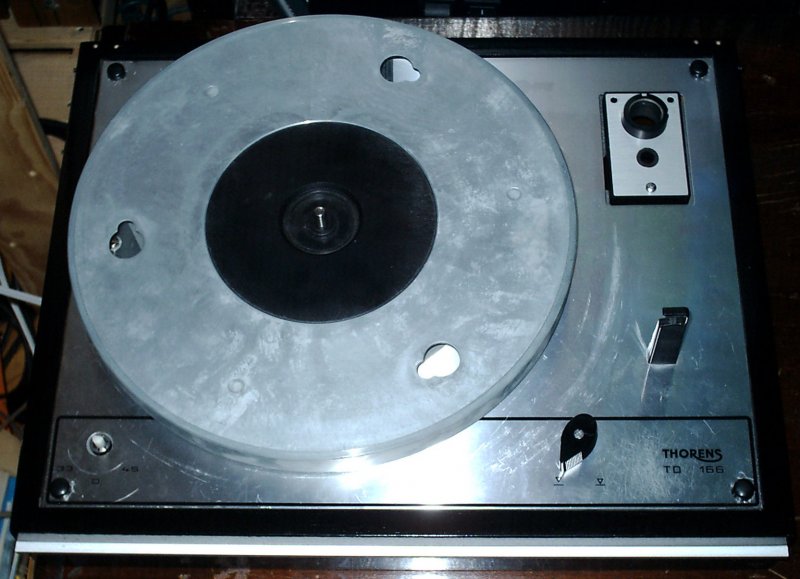

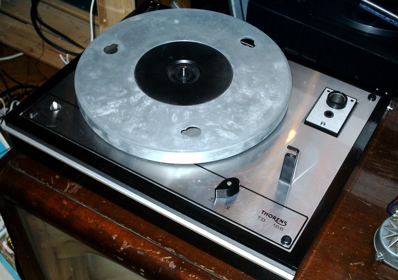

(#) Malfox hozzászólása Ápr 9, 2010 /
No hát akkor szokásomhoz híven mutatok én is valait. Egy barátom járt nálam és meghallgatta a Thorens TD 145-ösöm az SME 3-as karral..neki is ilyen kell felszólítással rá is állított a témára. Megvan a futómű Thorens TD 166,iszonyat leharcolt,de megcsinálom szépen:
