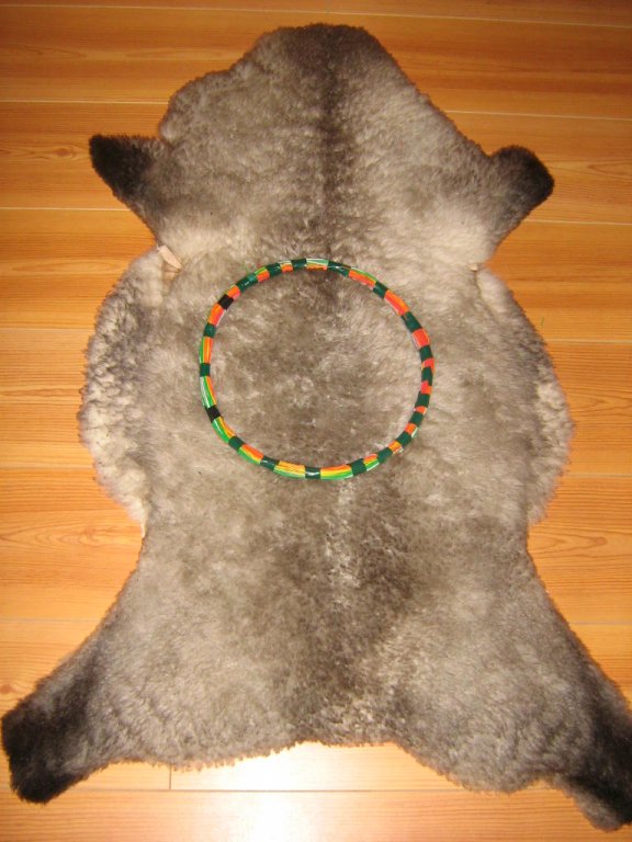

(#) marcellus96 válasza Yowie hozzászólására (») Feb 20, 2010 /
Az én keresőfejem 30 cm átmérőjű.
Riasztókábelből csináltam, hasonló mint a telefonkábel.
Az ellenállása kb.: 11,1 Ω
A menetszám: kb.: 130
Még utána leszigeteltem és egy műanyag lappal merevítettem.
