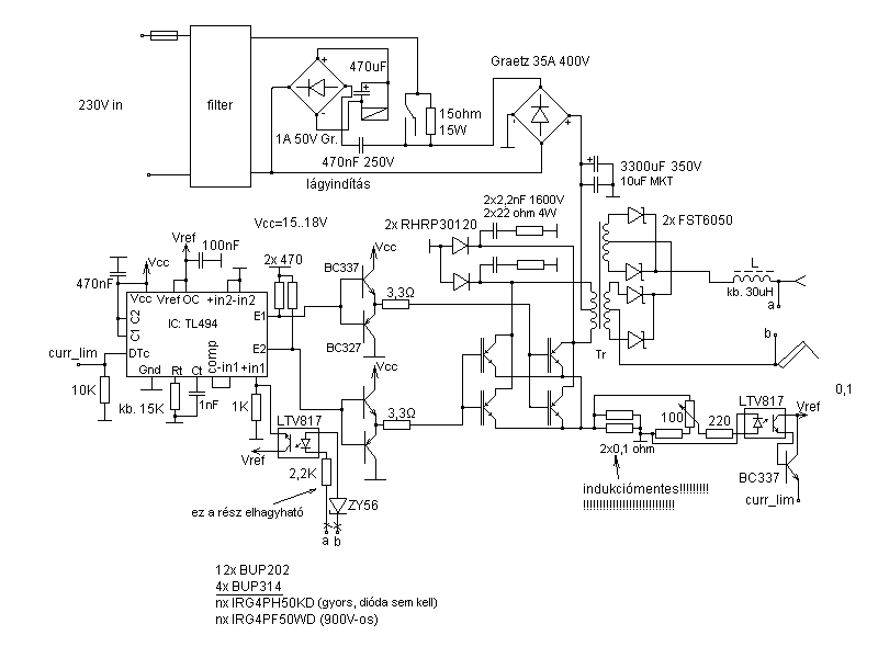

Közben megtaláltam. Ez egy ellenütemű rajz, de a vezérlése ugyanaz mint a teljes hídé.
(#) Freedomocska válasza Ge Lee hozzászólására (») Feb 2, 2010 /
És van is itthon egy pár darab (TL494) ! Most a főtrafóval variálok . Jelenleg úgy néz ki :37-40 kHz frekvencia , három pár E55 -ös mag , a primer (3x12)36 menet ,a szekunder (3x2x4 bontásban ) így tudom párhuzamosítani a szekundereket de sorba is köthetem így nem 4 hanem 12 menettel lehet számolni és akkor plazmavágó kísérletemhez is jók lennének és kevesebb dióda is kell majd .

Valószínű kell majd csinálnom egy 1kW körüli tápot, azt így gondoltam. 494-el és IRFP460-akkal teljes hídban, E55-ös vasra.
4N25-ös optóm van itthon, csak ki kell próbálni hogy ekkora frekin mennyit késleltet mert az adatlapon nem igazán tudtam eligazodni. Egy osztóval be kell állítani a 494-nek akkora DT-t hogy az optó működési ideje beleférjen és onnan már szabályozhat, nem lesz vele gond. Elvileg.

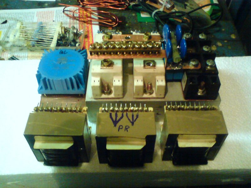

Az enyém tényleg tényleg egy "birodalmi lépegető". Baromi lassan épül és lehet ,hogy a saját súlya alatt összedől -- de ha valakit érdekel hol állok az építéssel akkor teszek fel képeket. Most éppen a sönt megoldással nyűglődök egy hete de mindig van más fontosabb dolgom .
(#) erdgab válasza Freedomocska hozzászólására (») Feb 25, 2010 /
Engem érdekel.
(#) Freedomocska válasza erdgab hozzászólására (») Feb 25, 2010 /
A fényképek a lépegetőről .
(#) Freedomocska válasza Freedomocska hozzászólására (») Feb 25, 2010 /
A képek mobillal készültek ,elnézést a képek minőségéért .

Kérdésem lenne! A fő trafónak a primert 48 szál 0,38 huzalból és a szekundert 80 szál 0,44 huzalból készíteném és 6 pár U57-tel. Az jó lesz így?
(#) (Felhasználó 46585) válasza toll hozzászólására (») Márc 1, 2010 /
Lehet, hogy már nem jól emlékszem, de a Maci főtrafójának az áttétele 3 körül volt. Tehát, a szekunderen a primer áram háromszorosa folyik. Ennek megfelelően az összes szekunder keresztmetszet háromszorosa legyen az összes primer keresztmetszetnek. Neked jóval kevesebb ez. Ha belefér a trafó ablakába, akkor növeld meg a szekunder elemi szálainak darabszámát, vagy még jobb, ha megnézed, hogy valójában hány szál fér el. Vagyis, a rendelkezésre álló csévetest ablakkeresztmetszetet két részre osztod és megnézed, hogy az adott menetszámmal hány elemi szál fér el a 0,38, illetve a 0,44-es huzalból.
6 PÁR ( ? ) U57-ből lesz a trafó? Mekkora a vaskeresztmetszete egy darabnak?
(#) erdgab válasza toll hozzászólására (») Márc 1, 2010 /
Az eredeti rajzon (orosz) a primer 2,7mm2 a szekunder kb. 12mm2.Szerintem a primert 30 szál 0,38mm huzalból, ez 3,4mm2 (19 menet) a szekundert 120 szál 0,44mm huzalból (6 menet) ez 18,2mm2 készítsd el.Ezzel jónak kell lenni,a kimeneten a 80-100A szinte folyamatosan fogja tudni,természetesen hűtéssel.A fojtó is olyanból legyen mint a főtrafó szekundere 12-15 menettel 1 pár U57 H alakban összerakva,de lehet két pár U57 H alakban is.A fojtó induktivitása nagymértékben beleszól a varrat simaságába,egyenletességébe.Egy pár U57 12 menettel csak éppen elégséges, 15 menettel jó.
