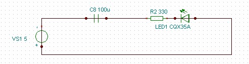

(#) Axel hozzászólása Ápr 18, 2010 /
Összedobtam egy kondiból egy ellenállásból meg egy telepből álló kis "kapcsolást". Azt vártam volna, hogy a LED folyamatosan villogni fog (mert ugye a kondi kisül és újra töltődik, kisül ,töltődik és így tovább...) Ehelyett egy rövidet villan és kész. Miért van ez?
(#) mex válasza Axel hozzászólására (») Ápr 18, 2010 /
Egyszer feltöltődik és úgy is marad.
(#) Axel válasza mex hozzászólására (») Ápr 18, 2010 /
De ha kisül a leden meg az ellenálláson keresztül miért nem töltődik vissza?

(#) kadarist válasza Axel hozzászólására (») Ápr 18, 2010 /
Rajzold le, és elmagyarázzuk!

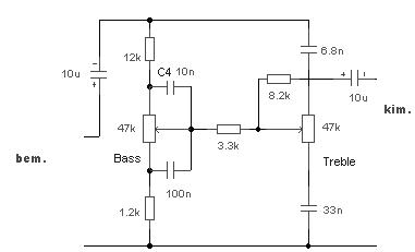

(#) Electricboy hozzászólása Ápr 18, 2010 /
Szerintetek ebbe a kapcsolásba 47K poti helyett berakhatok 50KOhm-osat?
(#) kadarist válasza Electricboy hozzászólására (») Ápr 18, 2010 /
Igen, belerakhatod. Nincs nagy értékkülönbség köztük.

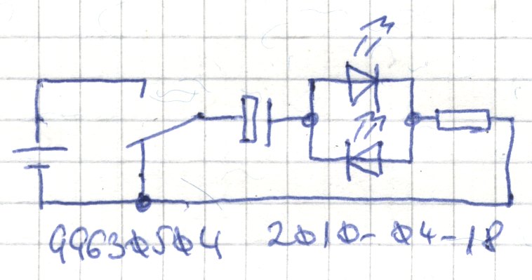

Lerajzoltam az kapcsolást, mellékeltem a képet. Még azt hozzátenném, hogy egy elko-t használtam és figyeltem a polaritásra, a negatív pólusát a telep negatív pólusára kötöttem. A led anódja pedig a telep pozítív pólusára került.
Gondoltam, hogy ez lesz. A LED-en addig nem bír újra áram folyni, ameddig a kondenzátor fel van töltve. Valamilyen módszerrel kell sütni úgy, hogy a kondival időnként párhuzamosan kötsz egy ellenállást.
Egy astabil multivibrátor kapcsolással már képes vagy LED-et villogtatni külső beavatkozás nélkül.
(#) bankimajki válasza Axel hozzászólására (») Ápr 18, 2010 /
De ha visszamész az alapokhoz, akkor megérted hogy miért is van így. Röviden: A kondenzetort úgy képzeld el, mint 2 vaslemezt egymás mellett nagyon közel, de nem érintkeznek egymással. Ha erre feszültséget kapcsolsz, akkor a vaslemezeken töltések halmozódnak fel. Addig amíg töltődik, ill. kisütődik, addig folyik áram a körben. A te kapcsolásodban minden sorba van kötve. Vagyis egyszer feltöltődik a kondi az ellenálláson és a LED-en keresztül a tápfeszültség értékére és ott marad. Nincs ami kisüsse. De, mint azt előttem is írták egy astabil MV kapcsolás már alkalmas erre a célra. (Csak ott már lesz 2 aktív alkatrész is 2db tranzisztor.) Ő fogja kapcsolgatni hogy mikor töltődik és mikor sül ki a kondi.
(#) Axel válasza kadarist hozzászólására (») Ápr 18, 2010 /
Jaaa mostmár leesett... Tehát az első felvillanás azért jön létre mert a töltődés során egy kis ideig még folyhat áram a kondenzátoron aztán mikor teljesen feltöltődött a záró irányban előfeszített led miatt nem tud kisülni. Ezek szerint ha a ledet megfordítanám és leföldelném a katódját akkor kisülne és a led villanna egyet?
Próbáld ki! Kísérletezz!
Megfordítottam a ledet és a telep polaritását. Felvillant a led. Tehát a kondi kisült. Ha jól értelmezem.
A kondenzátor mindig helyes polaritással csatlakozzon a tápfeszültségre. Erre nagyon ügyelj!

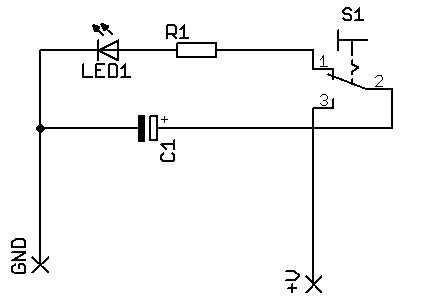

(#) edison14 válasza Axel hozzászólására (») Ápr 18, 2010 /
Szia alex!
Itt egy kapcsolás mely működik de a kapcsolót neked kell kapcsolgatni. Ha azt helyettesíted egy kondenzátorral már készen is van egy villogó.

(#) gg630504 válasza Axel hozzászólására (») Ápr 18, 2010 /
Ha van mégegy LED-ed, akkor:
