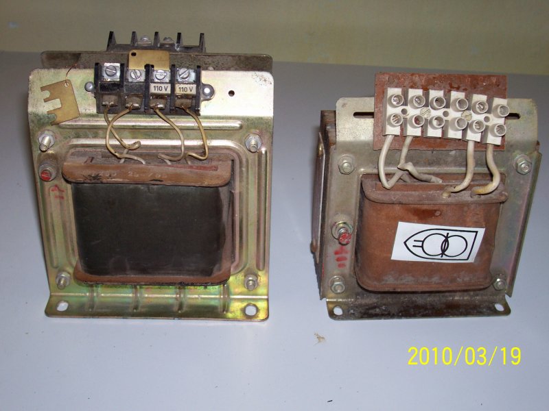

(#) Remci hozzászólása Ápr 11, 2010 /
A kép bal oldalán lévő trafó 230/24v 240 VA-os.Az lenne a kérdésem hogy ha én letekerném a szekundert 17-18v-ra, akkor használhatom-e ezt akkumulátor töltőbe?
(#) Remci válasza (Felhasználó 13571) hozzászólására (») Ápr 11, 2010 /
Köszi.Akkor még egy amatör kérdés: ilyenkor hogy változnak a trafó paraméterei?A fesz az kisebb lesz, azt tudom, de pl ezzel a vezeték kereszmetszettel ezen a feszültségen nagyobb árammal lehet terhelni mint 24v-os korában? Ezen mindig megkeveredek
(#) Imi65 válasza Remci hozzászólására (») Ápr 11, 2010 /
Nem, sajnos csak akkor lehetne, ha - az adott helyre - kevesebb menetszámú, de nagyobb keresztmetszetű huzalt tennél.
(#) Remci válasza Imi65 hozzászólására (») Ápr 11, 2010 /
Értem.De ha 24v-on tud mondjuk 10A-t, akkor letekerve 18v-ra is tudja ezt az értéket ezzel a keresztmetszettel?
(#) Alkotó válasza Remci hozzászólására (») Ápr 11, 2010 /
Pontosan így van. Tudja a 10A-t.
Talán inkább a feszültség sok egy kicsit. Az akkumulátor is egy kapacitás, és pontosan úgy is viselkedik. Tehát vagy kisebb feszültség, esetleg több fokozat is, vagy valamilyen szabályzó elektronika kell még.
(#) Remci válasza Alkotó hozzászólására (») Ápr 11, 2010 /
Köszi! Lesz benne elektronika, csak 18v-os, megfelelő teljesítményű trafót nem találtam idáig.De akkor megoldom ebből.Köszönöm mégegyszer.
(#) rascal válasza Remci hozzászólására (») Ápr 11, 2010 /
Nekem is van egy ugyan így kinéző és feszültségre is egyező trafóm, de az csak 63VA-es. (lásd a képek) Ránézésre hasonló méretű a kettő, biztos bírja a tied a 240VA-t?
Az enyémre rá van matricázva, hogy "Biztonsági transzformátor". Mellette viszont ott van egy csavar ami alatt az a piros ákombákom a védőföld jelére hasonlít leginkább. Ha ez az, akkor azt szeretném megkérdezni, hogy "Biztonsági trafónál" van-e életvédelmi jelentősége, hogy leföldelem-e, vagy sem?
(#) Remci válasza rascal hozzászólására (») Ápr 11, 2010 /
Az enyém nagyobb: 130mm széles, 150 mm magas, a vastagságát nem mértem.A szekunder vezetéke olyan 2mm vastagnak néz ki.Az adattáblája szerint tudja de elnéztem mert 250 VA van ráírva. A mellette lévő trafó az 160 VA-os.Ezeken is van csavar a földnek, ártani nem árthat ha bekötöd
Akkor jó, csak előről nem látszott, hogy van-e adattáblája, és ránézésre minden másra egyformának tűnt az enyémmel.
"Ezeken is van csavar a földnek, ártani nem árthat ha bekötöd"

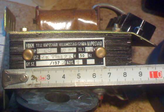

(#) zenetom hozzászólása Ápr 11, 2010 /
Van egy elég morbid trafóm, a kérdés: hány wattos lehet?
A súlya kb 1,9kg
A képeken vannak méretek.

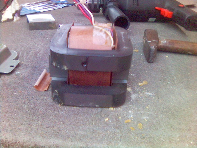

(#) zoly15 hozzászólása Ápr 11, 2010 /
Hali mindenkinek!
Most egy más fajta probléma miatt írok.
Szeretnék egy leválasztó trafót tekercselni.
A primer az gyárilag kész.
Nekem csak a szekunder a dolgom.
Az lenne a kérdésem, hgoy a szekundert hogy szokták "túltekerni", hogy a feszültség esés hatására is biztonságosan menjen róla a rákötött készülék?
Előre is köszönöm!
Más:
Van egy fénymásolóból kitermelt trafóm Kb. 19cm2 a magja. Kb 170W lehet.
De gyárilag úgy van vasalva hogy az E betűk egy oldalon, az I betűk pedig egy oldalon. A találkozásnál összehegesztve.
Ez járhat valamiféle teljesítmény csökkenéssel?
(#) gkari válasza zoly15 hozzászólására (») Ápr 11, 2010 /
Amennyiben hálózati trafó, akkor biztos, hogy az E és I lemezek váltakozva vannak benne, csak a hegesztés miatt ez nem látható.Szétszedés sarokcsiszoló("flex")-val(-vel).A sec.tekercsnek számold le a menetszámát, ebből tudhatod a V-kénti sec. menetszámot(a bontás előtt megmérted a sec.fesz.-t-ugye?).Leválasztó trafó sec. tekercse csak külön csévén lehet-kérdés, hogy a sec.huzal hogyan fog ráférni-de e is számítható!!!
(#) zoly15 válasza gkari hozzászólására (») Ápr 11, 2010 /
Tisztában vagyok hogy le kell mérnem a szekunder feszültséget, majd megszámolni a meneteket és kiszámolni a menetenkénti feszültséget.
Csak azt nem tudom hgoy hogy szokás túlméretezni a szekundert leválasztó trafónál.
Mert ha kötök rá egy nagyobb teljesítményű fogyasztót, ha azon fog esni a feszültség lehet hogy már nem lesz elegendő..
Viszont ha túlméretezem ahhoz a teljesítményhez, akkor ha kisebb teljesítményű fogyasztót teszek rá, akkor pedig "túlfeszültség" lesz.
A trafó ami össze van hegesztve, azon biztos hogy nincsenek "összeforgatva" az EI lemezek.
Egy oldalon az E másik oldalon az I majd összehegesztve.
Úgy néz ki mint a mágneskapcsolók elektromágnese
(#) _JANI_ válasza zoly15 hozzászólására (») Ápr 12, 2010 /
Az egymással szembeni EI lemezek a fojtó tekercsek jellemző elrendezése. Mivel szórt mágneses mezőt alkalmaznak, így nem is cél a vasveszteség csökkentése.
A transzformátor veszteségeit kell a szekunderen hozzáadni. Rendszerint a kiszámítási táblázatok már így adják meg a szükséges meneteket. Jó megoldás az eredeti szekunder visszaszámolása, vagy a próbatekercselés. (Próbatekercselés alatt azt értem, hogy rátekersz a szekundernek X menetet és megméred a feszültséget. a menetszám és a feszültség ismeretében a tekercs már könnyen kiszámítható.) Szerintem 2-3%-nál nem célszerűbb feljebb emelni a szekunder feszültségét. Már a 3% is majd plusz 10V-ot jelent 240V szekunderrel számolva.
(#) asd123 válasza zoly15 hozzászólására (») Ápr 12, 2010 /
Túlméretezni teljesítményre kell, tehát a lehető legvastagabb drótból tekered a szekundert persze a primért is ha még lehet. üdv.

(#) teren56 válasza rascal hozzászólására (») Ápr 16, 2010 /
Egy transzformátor nem attól biztonsági,hogy bekötöm az érintésvédelembe vagy nem. Természetesen az a csavar azért van ott,hogy be kell kötni.A biztonsági mivolta abból adódik, hogy a primer és szekunder tekercs kettő, különálló csévetesten helyezkedik el. Így ha valamelyik tekercs leég vagy megsérül,akkor nem találkozik a két tekercs illetve a két különböző feszültség egymással.
(#) zenetom válasza zenetom hozzászólására (») Ápr 16, 2010 /
Közbe már kiderült hogy 150-160W-os
(#) Alkotó válasza teren56 hozzászólására (») Ápr 16, 2010 /
„A biztonsági mivolta abból adódik, hogy a primer és szekunder tekercs kettő, különálló csévetesten helyezkedik el.”
Erről azért szó sincs. Attól biztonsági, hogy fokozott biztonsággal van elszigetelve egymástól a primer és a szekunder tekercsek rendszere. Természetesen ennek egyik lehetséges módja az osztott csévetestek valamelyik fajtájának az alkalmazása, de távolról sem az egyetlen módja. Pl. toroidoknál egyáltalán nem is beszélhetünk csévetestről, mégis van belőlük biztonsági, valamint osztott cséve nélkül is megvannak azok a technikák, amikkel elérhető a kívánt átütési szilárdság.
(#) rascal válasza teren56 hozzászólására (») Ápr 16, 2010 /
Magyarul ha védőföld csatlakozás van egy trafón kivezetve, akkor azt kössem is be, bármilyen szöveg is van a trafóra ráírva, illetve ne használjam olyan helyen ahol erre nincs lehetőség. Eddig úgy könyveltem el magamban, hogy trafóban a kettős szigetelésű, és a biztonsági gyakorlatilag ugyan azt jelenti, és az előbbiről tudom is, hogy nem kell földelni. Ezek szerint nem egészen? Igaz az is, hogy kettős szigetelés jelzéssel még csak műanyaggal kiöntött trafókat láttam (pl Puskás), olyat még nem ahol a vasmag hozzáférhető volt.
(#) Alkotó válasza rascal hozzászólására (») Ápr 17, 2010 /
Kicsit megkevered. A "kettős szigetelés" egy olyan tervezési szempontrendszer, ami a komplett készülékre vonatkozik, figyelembe véve az ő felhasználási körülményeit. Ezzel a szemben a biztonsági trafó egy építőelem. Tehát mondjuk kettős szigetelésű berendezésekben kifejezetten szokás "biztonsági" trafót használni.
A "biztonságiság" és a földelés semmilyen kapcsolatban nincs. Az előző egy fokozott mechanikai (ez által elektromos átütési) elválasztást jelent a primer és szekunder között, az utóbbi pedig egyfajta érintésvédelmi megközelítés.
