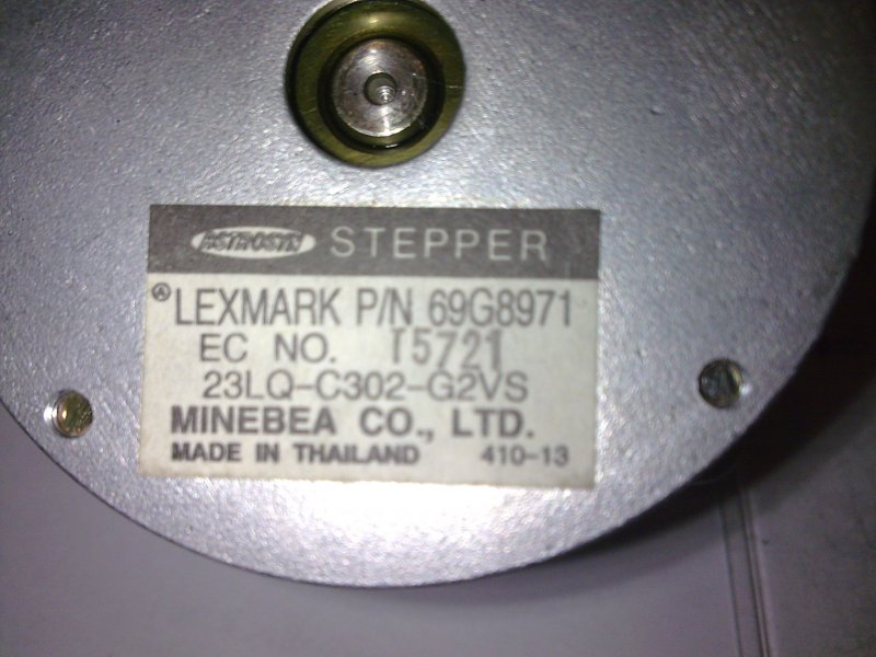

(#) csigafog hozzászólása Márc 18, 2010 /
Kivettem egy léptetőmotort egy nyomtatóból, de nem nagyon találtam semmi adatot róla a neten (nyomaték, fesz, lépésszám). Ha valaki tudna nekem segíteni nagyon megköszönném
