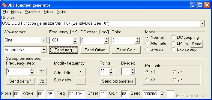

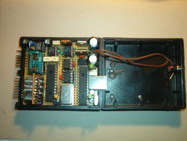

DDS jelgenerátor egy 18F242/18F252-n alapul (évekkel ezelőtt terveztem, akkor még nem volt dsPIC) 1/16Hz - 500kHz -ig 1/16Hz lépéssel, USB illesztéssel. Mivel a jel generálása és az USB külön - külön is leviszi egy kontroller kapacitását, valamint a galvanikus leválasztás miatt, két kontroller van benne - az USB-t egy 18F2550 kezeli. Közöttük egy 100Kbit/s optocsatolt soros vonal van. HID eszközként kezelhető. 18F242-vel 55, 18F252-vel 119 féle jelalak, köztük letölthető is.

(#) dinokal válasza Hp41C hozzászólására (») Márc 11, 2010 /
Nagyon felcsigáztál! Valami ilyesmin gondolkodom én is, de egyenlőre tök kuka vagyok a pic programozásához. Még csak most kezdem. Bár a generátor részt analóg ic-vel gondoltam megcsinálni, és azt vezérelném egy 18F4550-nel. A tied sokkal jobb, főleg a letölthető jelalakok miatt.
Elkunyerálhatnám a kapcsolási rajzot és a programokat? Elsősorban a sweep megoldása izgat, egy a hangfrekvenciás sávot egyben átfogó frekvenciával.

- Annyira nem szép a helyzet, amint ahogy látszik... A parancsok vétele illetve a beállítások módosítása (a frekvencia léptetése) alatt a jelgenerálás szünetel, így a sweep csak kicsi sebességgel megy... (Nagy prioritású timer IT növeli a növekményt...)
- A kapcsolási rajz sajnos nincs meg elektronikusan... A megadott oldalon levőt dolgoztam át pic18F242/252-re. Az erősítés szabályzó 4 bites D/A helyett PWM kimenetet használtam fel. A kapcsolást kiegészítettem (a második PWM kimenettel) állítható DC offszet lehetőséggel. A soros illesztés (2 db tranzisztor) helyett az optocsatolt USB került...

Amint sikerül a konyharegenerálás, megpróbálok nekiugrani, de 18F4550-re gondoltam megoldani. Ha el tudnád küldeni a programjait, nagyon szépen megköszönném, mert a programozáshoz még kezdő vagyok, és lenne miből kiindulni. A sweepnek amúgy is alacsony sebességen kéne mennie erősítő mérésénél, mert különben plusz torzításokat hozhat magával. Az USB kapcsolat megoldása amúgy is nagyon fontos lenne számomra, mert tervbe van véve egy digitális tároló megoldás analóg szkóphoz. Van neki az egyes csatornától egy egyvoltos kimenete, amiről a jelet rögzítené, és a kettesen lehetne visszanézni. Ha pc-re is át tudnám vinni a jelalakot az maga a pompa. Köszönöm a képet!
