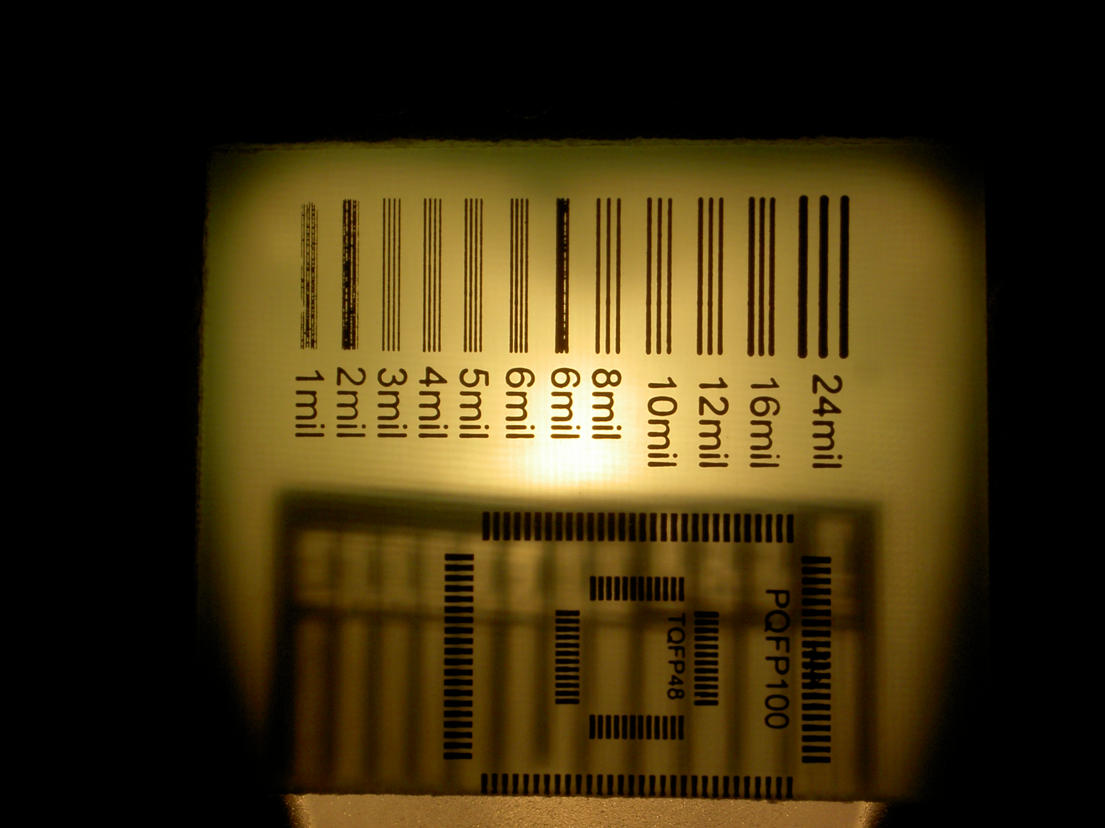

(#) z2s hozzászólása Márc 17, 2010 /
Sziasztok Uraim!
Az első laminálós műnyomós próbanyákom. Eddig fotózással készítettem, most pusztán kíváncsiságból kipróbáltam mit tud a lézernyomtató és a lamináló együtt. Kinyomtattam a próbát műnyomóra, majd a nyákot addig hagytam a sütőben maximális hő mellett, amíg el nem kezdett kissé elszíneződni a réz, ez után raktam a műnyomóra és beküldtem kétszer a laminálóba.
Nyák: egy ezer éves fél óráig csiszolt förmedvény
Nyomtató: HP Laserjet 4000N 300-1200DPI-ig
Lamináló: Laminator H400 (komoly márka lehet)
Papír: 140grammos fényes műnyomó
Az eredményt mellékelem, sziasztok!

(#) Attila86 válasza z2s hozzászólására (») Márc 17, 2010 /
Kérhetünk egy átvilágításos fotót a 6mil alatti területről?

(#) z2s válasza Attila86 hozzászólására (») Márc 17, 2010 /
Nagyon szívesen, de épp töltőn van a fényképező. Miért, mi a baj vele? Azt én is láttam, hogy a nyolcas és a hatos között még egy hatos van és ott összeérnek a csíkok. Ezt nem értettem nyomtatáskor se és most se. Ok szerinted?
Íme a kép Attila!
Ennél jobbat sajnos nem tudok készíteni róla, csak 4 megapixeles a fényképező..
Na ez egy kiváló kép! Egyértelműen látszik rajta hogy a szigetelő-szélesség komolyabb probléma mint a vezetősáv-szélesség. A 6mil-es vezető még jó de a hasonló szigetelés-szélességű 3mil-es is. A sűrűbb 6mil-es viszont már teljesen rossz.
